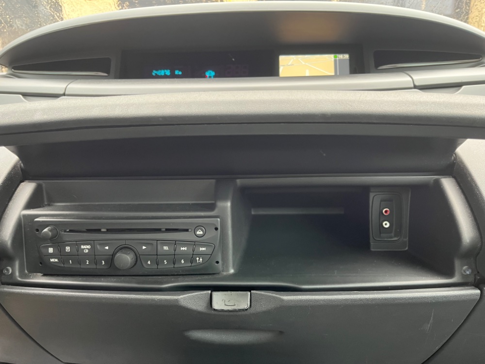

Sur mon espace IV édition 25th de 2011, j’ai une entrée RCA (rouge+blanc) dans le vide-poche central, à côté du poste radio-CD (photo jointe).
Le problème est que je n’arrive pas à l’utiliser. Quand je fais défiler les sources audio, je passe de la radio au CD, puis à « Auxiliaire » mais cette dernière ne me permet d’écouter que le Bluetooth. J’ai pourtant connecté mon iPad et un smartphone via un câble jack->2xRCA.
Quelqu’un saurait-il comment utiliser cette entrée ?
Merci !
Merci !

Si c'est comme la fonction Aux, ça s'active et se désactive à travers le mode expert. Mais ça c'est sur le Cabasse phase 1, je ne sais pas si ça se vaut sur la tienne. Tu n'as plus la notice ?

Si, j’ai bien la notice (Radiosat Classique) mais elle ne fait pas mention d’un mode expert. L’index renvoie vers la page concernant l’entrée RCA mais elle explique juste de sélectionner l’entrée auxiliaire depuis le poste où la commande volant.

Le bouton en haut à gauche, c'est le menu non ? Pas d'option expert là dedans ?
Si tu mets en mode Aux et que tu te branches ton appareil sur l'entrée RCA, le son passe-t-il du Bluetooth au RCA ?
Tu dis :
Tu dis :
Veux-tu dire branché ?Mateo5 a écrit : 24 févr. 2025, 20:38 J’ai pourtant connecté mon iPad et un smartphone via un câble jack->2xRCA.

- Pas de menu expert non. J’ai cherché dans tout le menu, sans trouver quelque chose qui se rapporte à l’entrée auxiliaire.
- Quand je suis sur Aux avec un appareil branché, sur lequel un fichier audio est lu, rien ne se passe, je reste sur le Bluetooth au niveau de l’autoradio, soit avec le son de mon téléphone en Bluetooth, soit avec un message disant qu’il est déconnecté si je coupe le Bluetooth sur ce dernier.
- En effet, je voulais dire « branché ».
C’est à se demander si ces fiches RCA sont reliées à quelque chose

Ta voiture a-t-elle un lecteur DVD ?Mateo5 a écrit : 25 févr. 2025, 22:30 C’est à se demander si ces fiches RCA sont reliées à quelque chose![]()

Oui, dans la boîte à gants. Si tu penses à une entrée RCA pour celui-ci, c’est autre chose. J’ai 3 fiches RCA derrière le levier de vitesses: blanc, rouge et jaune. C’est la qu’est l’entrée audio-vidéo pour les écrans.

Je m'avoue intrigué par ce problème !
Peut-être que les prises servent pour raccorder des HP plutôt que pour raccorder une autre source audio ? Ça me parait bizarre comme montage mais après tout l'ancien poste qui était dans ma Golf (poste tuninge) avait des prises RCA au dos.

Pourtant visuellement c'est bien une entrée rcaMateo5 a écrit : 26 févr. 2025, 08:18 Oui, dans la boîte à gants. Si tu penses à une entrée RCA pour celui-ci, c’est autre chose. J’ai 3 fiches RCA derrière le levier de vitesses: blanc, rouge et jaune. C’est la qu’est l’entrée audio-vidéo pour les écrans.
- Messages : 2419
Re: Comment utiliser l’entrée audio RCA ?
et ce sont bien des rca, d'ailleurs le code couleur est:
rouge: audio canal droit
blanc: audio canal gauche
et quand il y a le jaune, c'est pour la vidéo.
peut être que le format audio n'est pas compatible avec le système de l'espace, sur la prises entre les sièges, j'ai été obligé de mettre un adaptateur pour pouvoir lire des formats AVI et autres sur un disque dur

Ou peut-être faut il que le flux soit actif pour que le système le détecte, genre lancer une musique ou autre ?

Le format audio n’est pas un problème pour une entrée RCA. Il n’y a pas de décodage, juste la transmission d’un signal analogique.
J’ai bien essayé de transmettre un « flux actif » mais le poste ne m’a rien proposé comme entrée supplémentaire.

analogique, donc du mp3 ne doit pas être accepté puisqu'il numérique

je remet un jeton sur le menu expert, car je pense que tu n'as pas été au bout..
par exemple: https://www.planeterenault.com/forum/me ... t9830.html

Bonjour,grostoto a écrit : 05 mars 2025, 18:35 je remet un jeton sur le menu expert, car je pense que tu n'as pas été au bout..
J’ai bien cherché le menu expert mais sans le trouver. Rester appuyé sur le bouton source ne donne rien. J’ai bien les réglages « adaptation du volume à la vitesse » etc… mais rien sur l’entrée aux.

si ça peut aider :
https://www.gps-carminat.com/v3/data/cb ... e_CBCD.pdf
Source www.gps-carminat.com.
si ça peut aider :

tu es bien en FAT32 sur ton lecteur ?
En NTFS ce n'est pas reconnu.

Ce n’est pas le poste qui lit les fichiers. Les câbles RCA transmettent un signal audio. J’ai donc un lecteur, quel qu’il soit (smartphone, tablette, lecteur mp3…) qui lit les fichiers, et dont la sortie audio jack est reliée à l’entrée audio RCA. Donc peu importe le format des fichiers.

c'est ton autoradio ou amplificateur, mais commandé par ton autoradio dans ton cas, qui lit ce qui passe par les câble rca.
quoi QUE tu en dise...
Et sinon d'après toi c'est quoi ?
N'importe quel appareil (lecteur) relié par des câble rca, din ou autres à besoin d'une amplification pour que les fichiers puissent être écoutés
Et ceci depuis très longtemps...
Donc d'après toi je branche un lecteur de musique sur des entrées rca, cool j'ai de la musique dans les haut parleurs..
avec rien pour amplifier et reconnaître le signal. Désolé mais mdr.

Et qu'est ce qui sort d'un lecteur quel qu'il soit, lecteur de cd, mini disk, lecteur de cassette, magnétophone à bandes, tourne disque, walkman, etc etc,. lecteur de K7 ( cassette )LeJeune6troeniste a écrit : 28 févr. 2025, 22:43 Je m'avoue intrigué par ce problème !
Exemple : input (Sensitivity)
LINE (INPUT) ........ 100 mV (Input impedance 68 kΩ)
Output (Reference level)
LINE (OUTPUT) .... 0.5 V (Output impedance 1.9 kΩ) mais pas de puissance en watts, donc il faut bien quelque chose (amplification) pour alimenter des haut parleurs.
Les anciens autoradio qui n'avaient qu'une faible puissance ( 10/15 watts max avaient presque tous des sorties RCA pour pouvoir rajouter un amplificateur de puissance..
L'autoradio sur ta Golf avait un ampli intégré, mais aussi des fiches rca pour mettre par exemple un ampli de basse qui lui même alimentait un caisson de basse...
Je vous parle d'un temps très lointain

c'est ce que je dis, à mon avis, le format n'est pas compatible avec ce que peut lire l'autoradio par les rca.

Les RCA sont une connectique qui transmet un signal analogique. Les lecteur lit des fichiers numériques, les convertit en un signal analogique qui sort par la sortie jack. Ce signal est soit transmis directement aux écouteurs , soit à un amplificateur via un adaptateur jack->RCA.
J’insiste mais ça n’a pas de sens de dire que le poste ne lit pas les mp3, il ne lit rien, il ne fait qu’amplifier un signal digital. Ce n’est pas comme si j’essayais de brancher une unité de stockage sur un port USB.

Oui, le rca prend le signal sonore qui y arrive et l'amplifie, rien de plus, comme une entrée Jack. Pas d'histoire de format.
La on dirait que l'autoradio ne bascule pas sur cette source

J’ai lu sur un autre forum que l’option s’activait peut être en branchant la valise. Comme il n’y a qu’une source AUX dans le menu, pas une source RCA et une source Bluetooth, si ça se trouve, il faut switcher entre les deux grâce à la valise. C’est peut-être soit l’un, soit l’autre.

Salut,Mateo5 a écrit : 20 mars 2025, 09:38 J’ai lu sur un autre forum que l’option s’activait peut être en branchant la valise. Comme il n’y a qu’une source AUX dans le menu, pas une source RCA et une source Bluetooth, si ça se trouve, il faut switcher entre les deux grâce à la valise. C’est peut-être soit l’un, soit l’autre.
et je persiste à dire que le format du support( pas les fichiers mais le lecteur ) à de l'importance NTFS pas lu FAT 32 oui..
Bien sur que ce n'est pas le poste qui lit les fichiers, mais lui qui transforme le signal et l'amplifie.
Dans la quasi-totalité des cas, les lecteurs radio, platine, table de mixages, etc. n’accepte que le format FAT32 (dans de rares cas le NTFS)..
Le FAT32 est un système de fichiers largement reconnu par la majorité des appareils, dont les autoradios. Le choix de ce format pour une clé USB destinée à un autoradio est donc crucial pour assurer une compatibilité maximale.
Il faut noter que ce format est particulièrement adapté à la gestion de fichiers de petites et grandes tailles, ce qui est idéal pour stocker une variété de fichiers audio.
Cependant, l’utilisation du FAT32 ne garantit pas toujours une lecture fluide des fichiers audio. En effet, la quantité de données stockées sur la clé USB, ainsi que leur organisation, peuvent affecter la performance de lecture de l’autoradio. De ce fait, il est essentiel de bien organiser ses fichiers audio et de ne pas surcharger la clé USB.
Et comme tu ne nous dit pas comment est formaté ton lecteur...on peut discuter des jours
Je ne prétend pas avoir raison pour ton autoradio, mais tu dit que tu arrive à la position aux, puis rien en mettant la lecture de ton lecteur en marche,
<< - Quand je suis sur Aux avec un appareil branché, sur lequel un fichier audio est lu, rien ne se passe, je reste sur le Bluetooth au niveau de l’autoradio, soit avec le son de mon téléphone en Bluetooth, soit avec un message disant qu’il est déconnecté si je coupe le Bluetooth sur ce dernier>>
Ton lecteur lit, tu es en position aux, mais pas de son, reste quoi ? Soit ton lecteur n'est pas reconnu car en NTFS ( supposition ) soit le format des fichiers audio n'est pas le bon..
