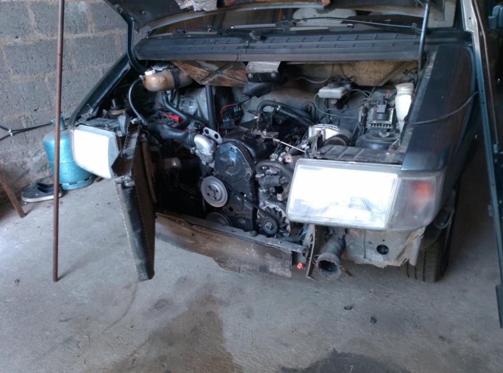

Bon. Démontage de la traverse supérieure, de la calandre et du bouclier. On y voit plus clair.
Alors, sans la courroie d'alternateur, le bruit est toujours là. Donc ce n'est ni elle, ni la poulie de pompe à eau qui a un très léger jeu d'ailleurs. J'ai sorti le carter de courroie de distribution. La courroie est saine. Pas de frottement ni sur le carter, ni sur les flanc des poulies. Elle n'est pas abimée. Il me reste à tester la courroie de pompe de direction assistée. Pas simple, elle passe derrière la poulie de vilebrequin. Je pense simplement la détendre et faire tourner le moteur quelques secondes. Je saurai vite si le bruit vient de là ou pas.

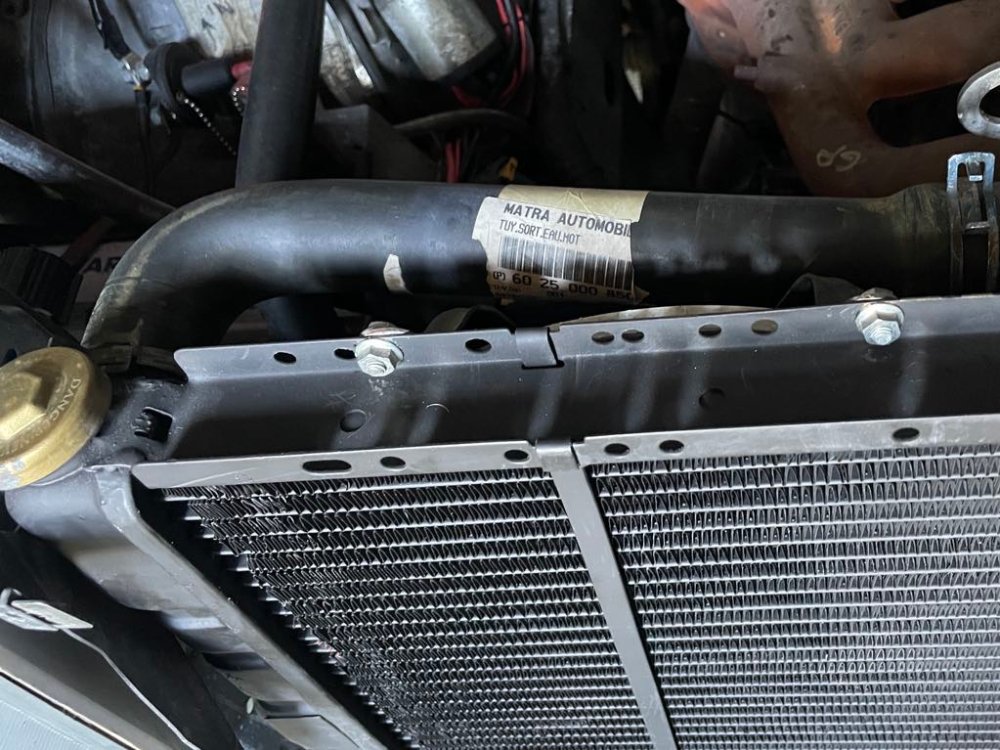

Radiateur et durite supérieure neufs. Avec marquage AOC

Bravo pour ta trouvaille!
AOC c'est la garantie du bon goût du terroir
