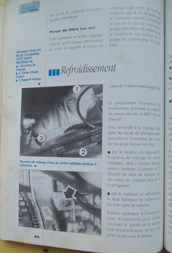

Pour ancien,
Il faut changer les joints d'embase de chemise quand on déculasse ?
Faudra que je regarde mes revues technique
Espace2 de 12/12/94 moteur 2.1l TD J8S modèle RT couleur gris Mercure 7 places 365000km pour le moment un véhicule que j'adore.
Peugeot 5008 2L 163ch boite auto une grosse merde ! tout le temps un voyant moteur allumé pfff
Et ma fille une 306 1.9L td de 96 une merveille, comme l'espace je l'adore
Et mon BEBE une vedette habitable de 9.00m avec 2x3.0l en 150ch essence bloc GM sur lequel je passerai tous mes week-end et mes vacances si je le pouvais.
- botcarn
- Messages : 253
- Enregistré le : 10 févr. 2011, 22:08
Re: Gros problème de refroidissement sur mon j8s
bonjour . non , les joints d ' embase de chemise ne se changent que lorsqu ' on enlève les chemises .
ceci posé , en ce qui concerne la rouille dans le bloc moteur , je l ' ai fait 7 fois ( !!!! ) sur une vielle voiture qui n ' avait pas été entretenue ! ! !
bon courage .
bon courage .

Bonjour Botcarn,
Merci pour ta réponse sur les joints de chemise.
Pour la rouille effectivement je n'en suis pas à 7 fois, je doit être à 3, et effectivement je pense que mon espace était très mal entretenu avant que je l'achète.
Le souci de rouille est apparu après un décès de la famille et il a fallu que je fasse l'aller retour en région parisienne dans la journée, étant en Bretagne à Piriac, j'ai donc fais 1200 km en 24h.

Ya deux boulons de vidange sur le bloc moteur pour vider le LDR l'as tu fait car juste avec le radiateur c'est trop juste.
Suis pas un expert ni champion en meca mais a exploser les durites perso les pistons envoie de l'air ya pas photo j'ai chercher en vain longtemps ce même problème.

Pour ancien,
Merci pour ton message, je ne connais que le bouchon de vidange de LDR sous la P à In.
Je veux bien le 2ème bouchon s'il te plaît, c'est toujours intéressant d'en savoir plus
Si que le joint de culasse! ces moteurs ont la réputation d'avoir des culasses qui fuient,qui dit surchauffe qui dit morte, trop bombée donc a vérifier(j'ai donner).
Je découvre de jour en jour cet espace aussi avec tout ces "racoins".
Bonjour ancien,
Mais je ne comprends pas, le j8s n'a bien qu'un bouchon de vidange situé sous la PI, il y a 2 bouchons juste pour le V6, un de chaque côté du bloc moteur.
Effectivement bien sûr que je vais emmener la culasse à vérifier, mais j'espère que ce n'est que le joint, j'ai toujours garder un œil sur la température, l'aiguille n'a jamais été dans le rouge.
