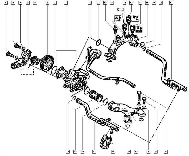

se pourrait-il que cette sonde soit l'une des 3 sur ce dessins en haut à droite?
Si c'est le cas, tu auras la ref ici:
https://www.catcar.info/renault/?lang=e ... 9pZD09MTFB
:wink:

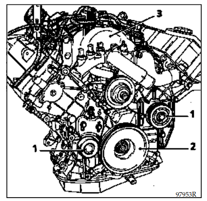

dans la doc du V6 on voit ça:
On dirait que le tuyau avec les sondes est au dessous du point 3, donc côté distri.
Plus d'infos ici:
http://boursinp.free.fr/res/moteurz.pdf

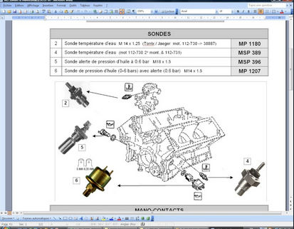

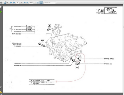

Sinon j'ai un doute...
sur les Alpines apparemment y a un autre montage, mais je ne suis pas spécialiste du V6 (donc est-ce le même que dans les Espaces ?).
J'ai glané deux images, petites car il faut être enregistré chez les Alpinistes pour les voir en gros...
m'enfin en zoomant on y voit les sondes sur les côtés du moteur.

ben pour les Alpines j'ai un doute c'est sûr...
Mais vu où sont plantées les sondes c'est cohérent avec la difficulté de les localiser d'un "coup d'oeil".
Le message d'avant, avec le lien catcar c'est pour un Espace III avec un Z7X, JEOD.
Le lien du site du gourou des moteurs Philippe Boursin me semble ok tout de même, pour les moteurs Z donc.
Là je pense moins me gourrer...
C'est pas trop mon truc les E3, et encore moins les V6...
J'espère ne pas dire trop de bêtises tout de même.
J'ai essayé de trouver des photos de ces moteurs pour essayer d'y voir ce tuyau qui semble raccorder les deux culasses en sortie de pompe à eau...
Mais sur le peu d'images que j'ai vu, on n'y voit que dalle.
J'espère que Eric arrivra à localiser cette fichue sonde, elle est bien quelque part tout de même!

Vérification niveau LDR, RAS, et LDR tiède.
Comme j'avais eu ce souci auparavant, et changé la sonde de température, je n'avais plus eu de soucis de ce genre et mon échappée lotoise s'était bien déroulée, malgré des montées à 14%, où le camion avait quand même souffert. Pareil en arrivant sur Brive, 20mn de bouchon avant de prendre l'A20 et RAS.
De surcroît, moteur arrêté depuis 5mn, et ventilos éteints, voilà que ceux-ci se remettent en route !
J'ai laissé tourner 10mn, au cas où, puis retiré le fusible.
Donc, question(s) :
Sonde ?
Relais collé (où se trouve t-il, d'ailleurs ?)
Autre chose ?
Et pourquoi cet affichage de surchauffe, alors que le moteur est à température normale ? :roll:
Edit :
Fusible replacé à l'instant. Pas d'anomalie..
Je pense à un relais collé, mais qui n'explique en rien le message de surchauffe.
Messages : 3909
Localisation : 78 Yvelines
Re: Localisation sonde de température d'eau, moteur V6 PRV
Message non lu par yves78 »
Je ne sais pas sur le V6 (mais je pense que c'est la même chose que le DCI). Les sondes affichage température tableau de bord et information calculateur moteur sont differentes même si elles sont sur la même pièce. Alors ...
