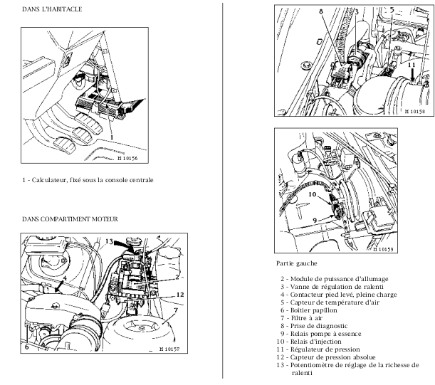

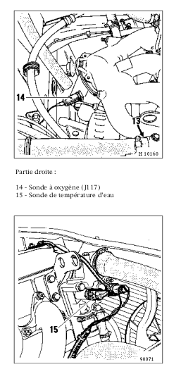

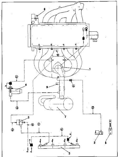

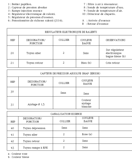

Messages : 1664
Re: Coupure en virage
si ça peut t'aider, encore de la doc:
Pense aussi à bien nettoyer les connexions du calculo lui-même, et bien vérifier sa masse.
