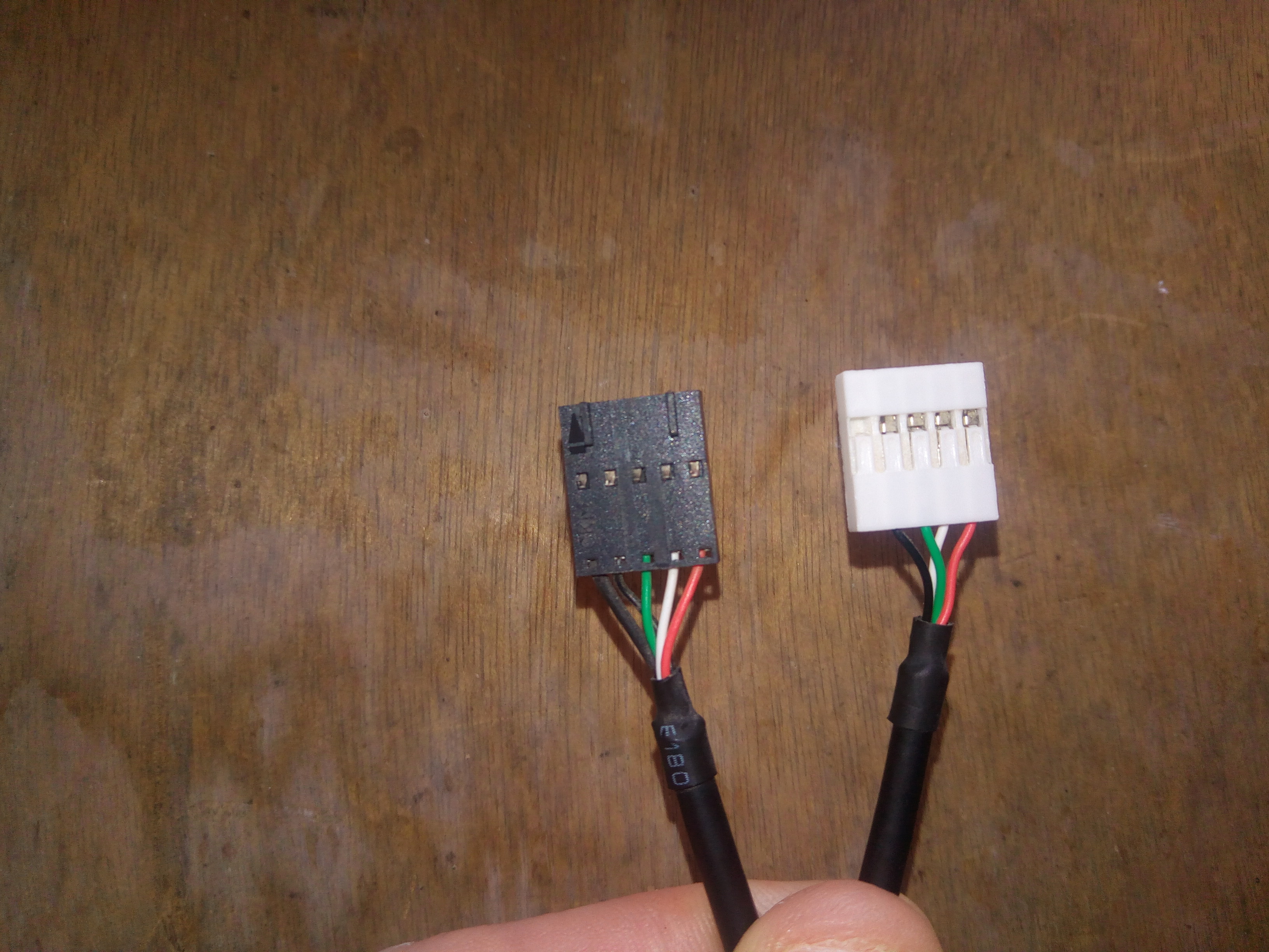

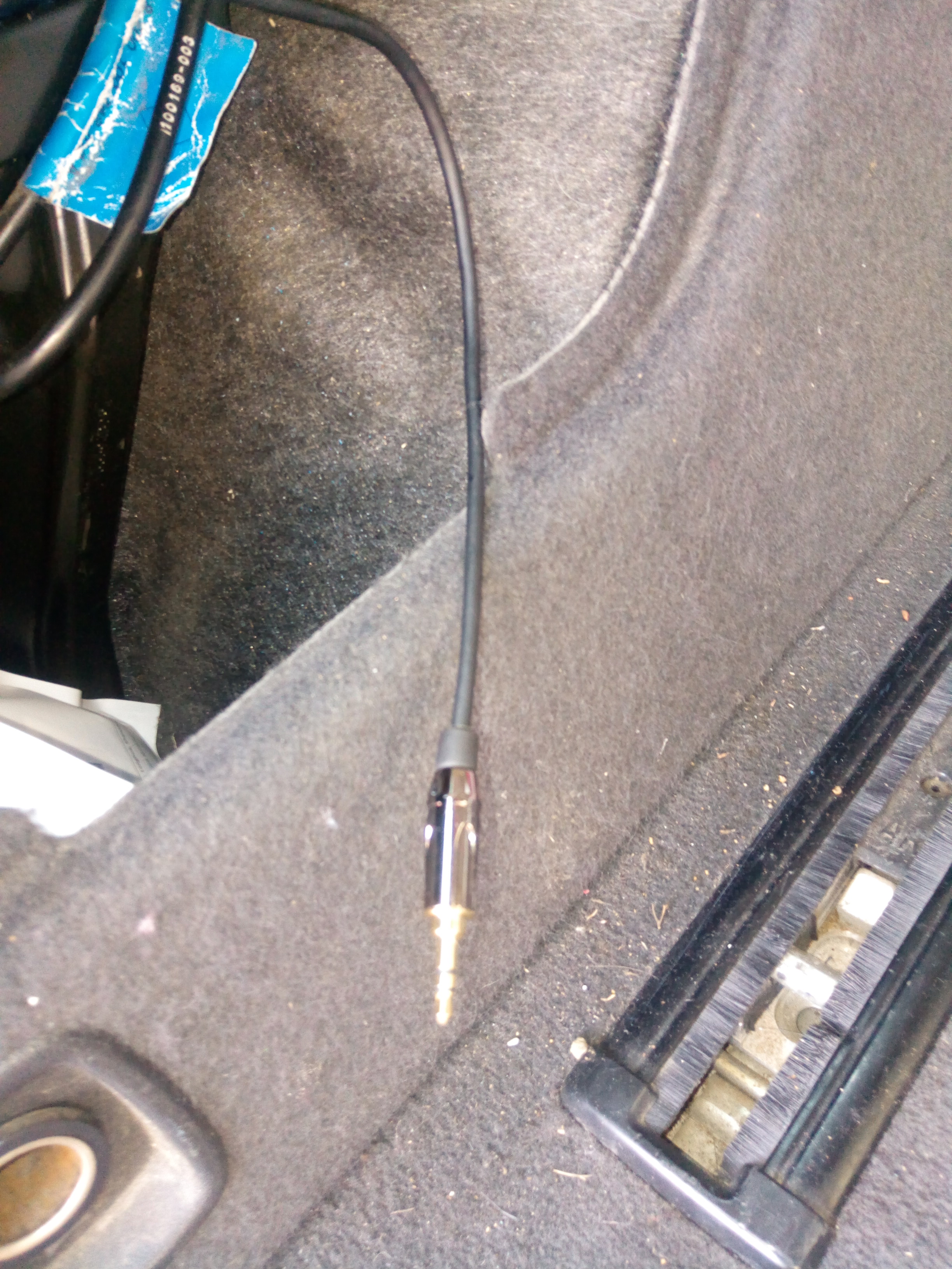

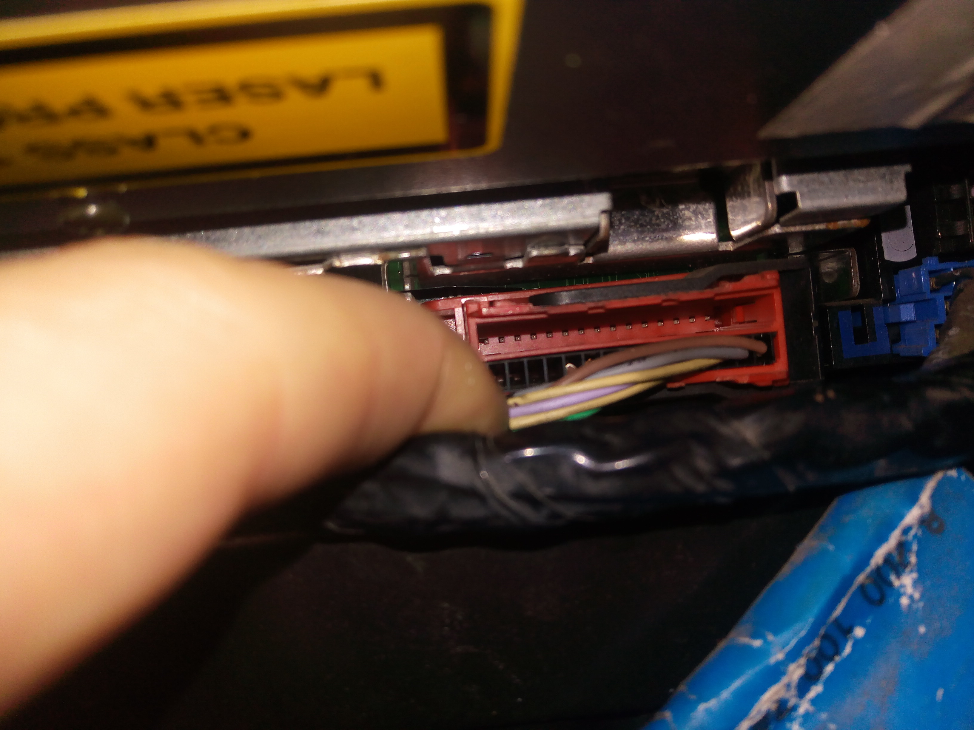

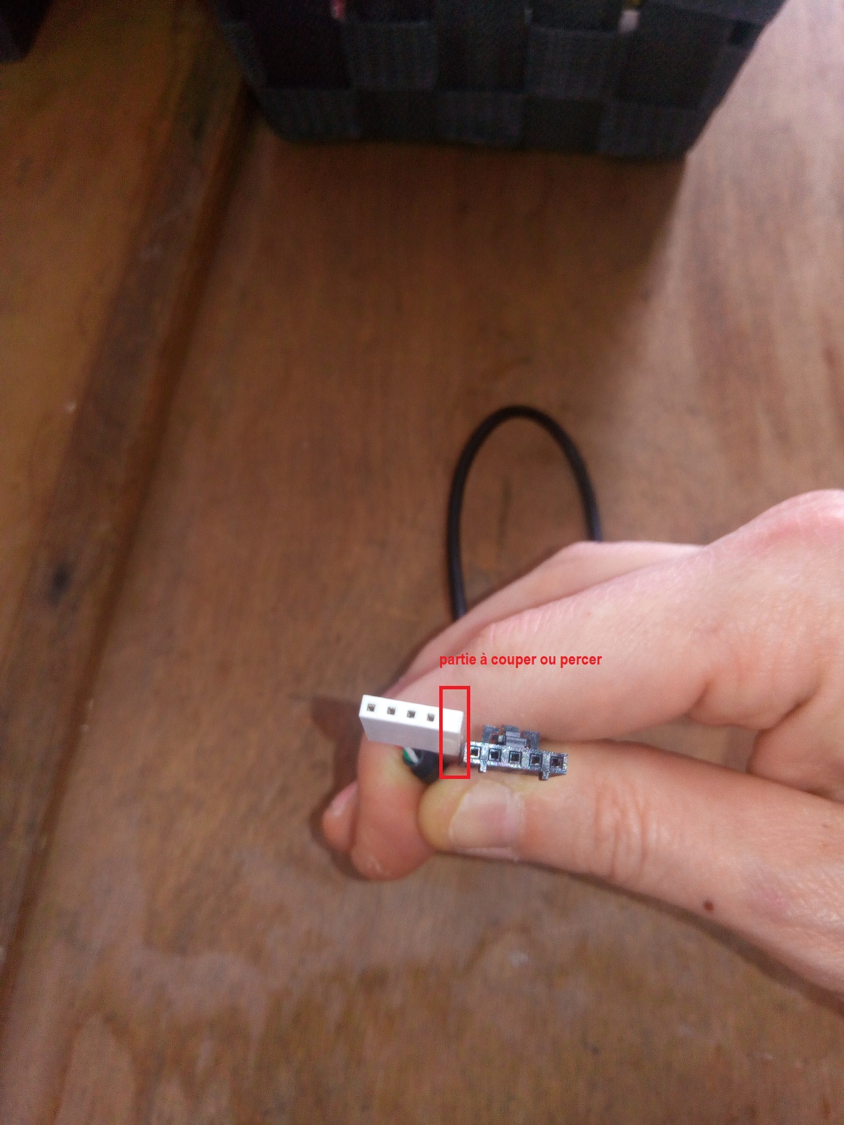

Je fait ce tuto pour mon espace 4 privilège année 2005 ph1, mon empli cabasse ce trouve a l'arrière gauche dans le coffre.
Une Fiche de type Molex que j'ai trouver dans un ordinateur qui était brancher a un lecteur de carte SD
Un fer a souder et une fiche RCA ou Jack ou ce que vous jugerez utile a votre configuration ;)
Etape 1 : Fabrication de la fiche AUX
ce tuto correspond à ma configuration auto, la fiche rouge ce situ dans mon coffre a l’arrière gauche derrière le chargeur 6 CD.
pour ce faire vous aurez besoin d’un cordon (Type Molex) 4 fils blindés ( exactement comme sur la photo 1) trouvables chez votre informaticien ou sur internet.
Le câble sera en fait des 5 fils d’un coter (noir) et 4 de l’autre (blanc), sur le coter blanc faire un trou sur le 5e comme sur la photo.
Pour mon cas et suivant la photo mes codes couleur seront :
- fil rouge = entrée + audio L
- fil blanc = entrée - audio L
- fil vert = entrée + audio R
- fil noir = entrée - audio R
Sur la prise rouge de ma photo, je vous détails ou se trouvent les entrées de gauche à droite :
+ Gauche L
- Gauche L
+ Droit R
- Droit R
Dans mon cas, il faudra loger la partie blanche du cordon dans l'encadré vert sur la photo, en mettant le fil rouge au bord extérieur (gauche) du connecteur de l'ampli-tuner.
Au bout du câble, connecteur noir 5 fils, couper les fils à raz et dénuder, repérez vos entrées pour la suite.
Les fils des entrées audio "-" des voies L et R (masse) et le fil du blindage devra être shuntés ensemble pour éviter d'éventuels parasites …

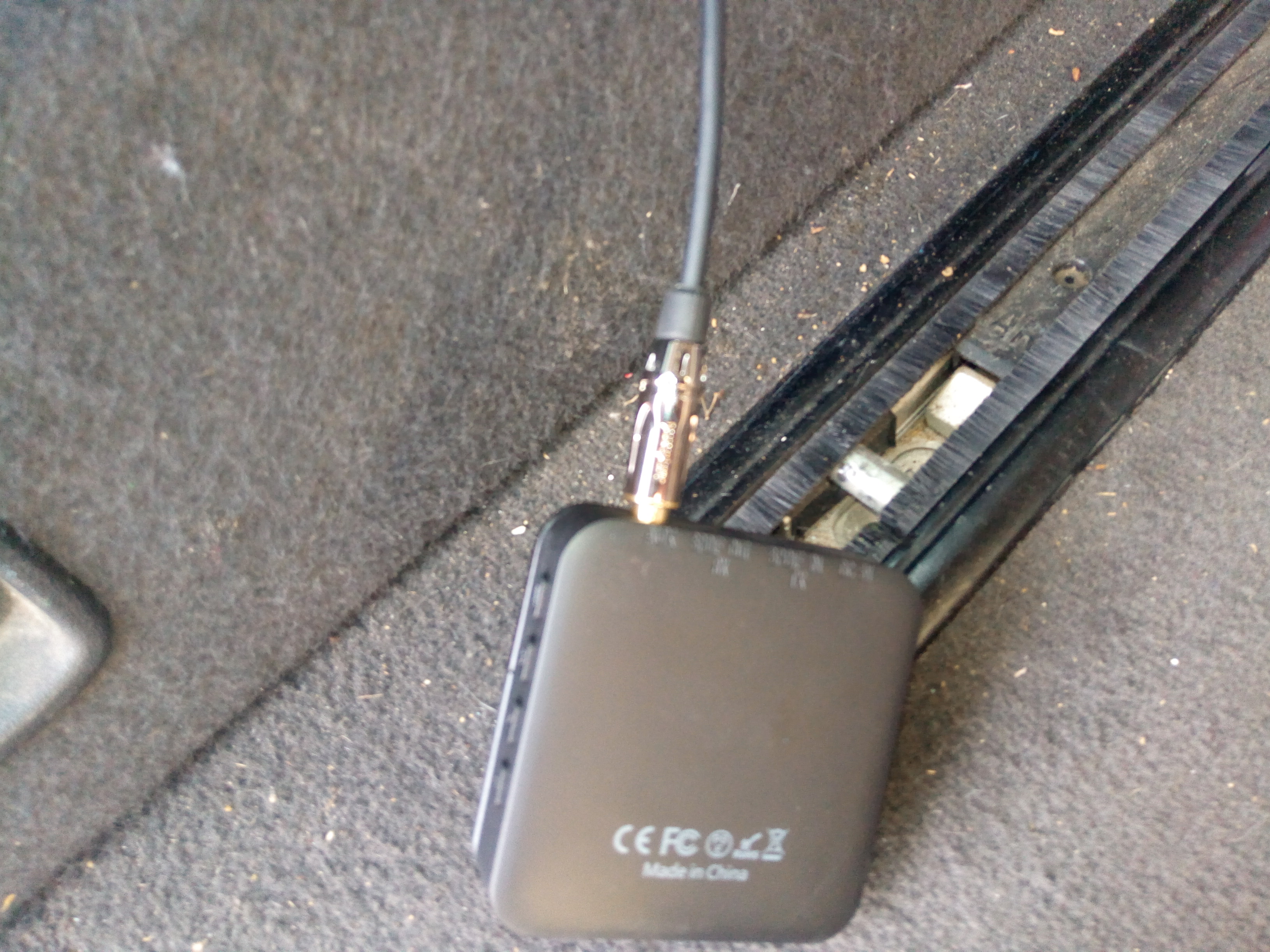

Ensuite vous pourrez y souder soi du RCA ou Jack ou ce que vous voulez pour y relier l’auxiliaire voulu, dans mon cas je vais y mettre un Jack 3,5 mâles pour y accueillir le boîtier BT …
Ça y est votre prise auxiliaire est faite :)
N’oubliez pas d’activer l’AUX dans le menu expert via la télécommande ou autres ...
Voilà c’est fini, vous pouvez profiter de votre fonction Auxiliaire
Enjoy

Etant une quiche en informatique je vais poser mes questions, qui paraitront probablement bêtes aux plus aguerris.
Le fil de blindage, c'est bien le noir à l'extrémité, qui est un peu plus épais que les autres ?
Je ne comprends pas bien dans le tuto : ce fil de blindage, je le vire complètement ou je le soude aux fils de masse en le laissant branché à l'ampli ? Peu importe ?
Un truc qui n'est pas précisé dans le tutoriel : sur la grosse prise rouge, il faut déposer le capuchon gris (faire levier sous les pattes de verrouillage avec un tout petit tournevis et faire coulisser vers l'avant). Soucis, celui-ci permet le verrouillage du connecteur complet. Donc je pense qu'au remontage, je vais percer un petit trou dans le capot pour pouvoir passer une pointe et enfoncer le connecteur Molex dans le connecteur rouge une fois clipsé.

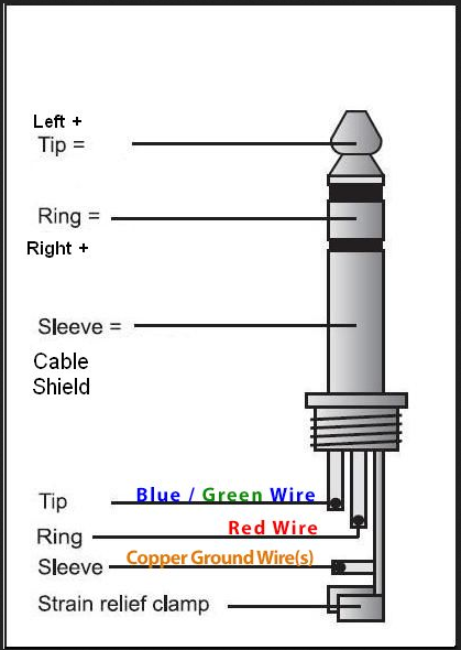

voilà le diagramme pour souder un minijack TRS audio stéréo:
Les couleurs notées sur le diagramme ne correspondent pas aux couleurs des fils du tuto, il faut se référer aux indications L / R et masse bien entendu.
On peut utiliser un multimètre en position continuité pour être sûr de qui est qui côté terminaux à souder sur le minijack... histoire que ça corresponde bien au niveau "Tip" et "Ring".
En général le terminal à souder "Tip" est plutôt au centre... le "Ring" un peu plus en périphérie, et pour le "Sleeve" c'est assez évident il est au bord et c'est le truc le plus long qui sert aussi à "serrer" le cable entier à la fin.
Pour cabler la masse donc, l'idée c'est relier les deux fils "-" audio avec le fil de masse ensemble, et souder le tout sur le "sleeve" du minijack.
Pour que le blindage du cable soit efficace il suffit qu'il soit relié à un seul point de la masse éléctrique générale. Dans le cas présent ça se fait via les deux fils "-" audio, ce qui connecte le fil de blindage à la masse de l'ampli.

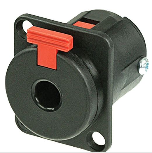

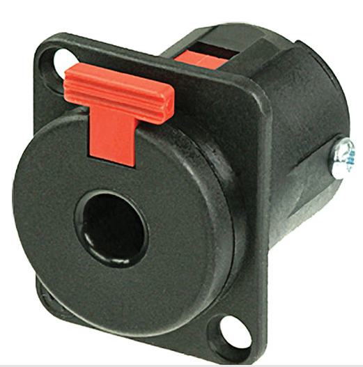

edit: perso je souderais plutôt une embase "chassis", plus solide, et plus facile à souder
Ca assurera une certaine durabilité, beaucoup plus qu'un minijack male avec son fil qui se ballade...
Chez Neutrik y a des versions verrouillables, un peu "overkill" comme qui dirait... mais ça existe aussi en version plus simple.
Voilà à quoi ressemble la ref Neutrik NJ3FP6CBAG:

Merci Régis, ce diagramme va me faciliter un peu le travail. Par contre, je ne comprends pas bien comment fonctionne le blindage. C'est un fil de plus qui alimente... rien ? Puisque je le mets à la masse. Ça fait quoi si je l'omets ?
Dans le machin que tu as mis en édit : ça, tu me conseille de le mettre au bout du faisceau que j'ajoute. Et dedans je branche un fil avec un jack 3,5 de chaque côté. J'ai bien compris ?

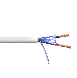

Le blindage ne sert qu'à limites les parasites éléctromagnétiques.
Il doit être relié à la masse éléctrique de l'ampli...
Ensuite clairement, il faut que ce "fil" soit relié à un feuillard, ou une tresse de blindage dans le cable lui-même... sinon ça ne sert à rien.
Et effectivement vu le "cable" de départ pour réaliser cette modif d'entrée Aux, ça me paraît un peu inutile.
Dans l'idéal il faudrait un truc de ce genre là:
Capture d’écran_2025-10-26_12-01-03.png (26.14 Kio) Vu 7657 fois
Oui l'embase c'est l'entrée Aux, fixe... là dessus tu peux raccorder n'importe quel cable préfabriqué TRS 3.5mm male male.
edit: pour que ça soit plus clair pour l'embase
dans mon idée c'est ça qui doit être soudé au connecteur molex qui va dans l'ampli.
et ça te donne une "prise" propre et solide pour y brancher ce que tu voudras à la volée...
Dis toi qu'un cable minijack male male ça se détériore vite, c'est pas très solide comme connexion, mais ça ne coute presque rien et ça se trouve de partout. Donc plus simple de le remplacer que d'aller ressouder à chaque fois un connecteur male sur les fils qui vont dans l'ampli :roll:
Et pour le blindage: cable au plus court si tu n'as pas de cable audio blindé.
Et fais des tests avec ton téléphone pas loin et l'équipement éléctronique de ta voiture en action... si tu as des parasites dans l'audio tu l'entendras rapidement.

Dans ce cas, je pense que dans un premier temps je vais essayer sans le cinquième fil côté ampli. Comme j'ai deux faisceaux, je peux m'y risquer.

... et je relis le premier message du tuto:
mais il semble quand même que ce cable USB soit blindé (ce qui est normal).
Donc finalement, ce fil en rab', essaye tout de même de le souder avec les deux autres "-" si tu peux.
Messages : 2822
Re: [Tuto] Faire un fiche AUX pour Cabasse
Ok ! Oui je peux, je sais souder des fils :lol: Le soucis pour moi c'est de comprendre le pourquoi du comment.
Ça veut dire que le cinquième pin de la rangée du haut en partant de la gauche dans sa photo ( :? ), c'est une masse ? Remarque ça je peux le tester avec mon multimètre, puisqu'il me semble que le châssis de l'ampli est à la masse.

Non, selon le tuto, c'est le connecteur blanc à 4 fils qui se branche dans l'ampli.
Il manque donc ce cinquième fil de blindage, et c'est pour ça qu'il faut percer le connecteur blanc pour pouvoir l'enficher côté ampli.
Mais ce trou reste "vide" côté connecteur.
edit: donc en gros aucune idée de ce qu'est la 5 pin côté ampli, mais elle n'est pas utilisée dans cette modif.
Donc la liaison masse/blindage se fait côté "prise Aux" (embase ou minijack), via les deux fils "-" qui sont bien reliés à la masse ampli, eux.
D'où 3 fils à souder ensemble sur le terminal "sleeve" côté "prise Aux" pour bien relier ce blindage à la masse ampli.
Désolé si ça paraît un peu confus...

Non c'est bon, je pense que je comprends !

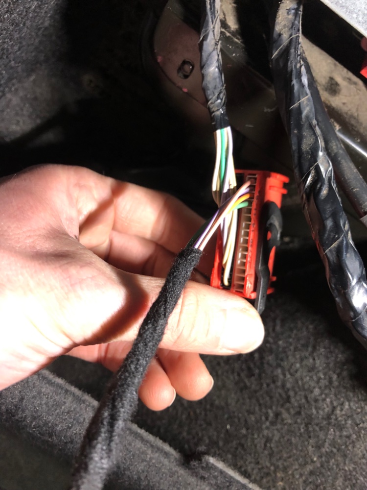

Moi le faisceau que j'ai reçu a une prise noire de chaque côté. Donc évidemment un côté à couper pour avoir des fils à souder... et de l'autre je vais opérer avec une pince de modélisme pour laisser quatre fils sur quatre emplacements.
Sigma
Messages : 1667
Localisation : en dérapage
Message non lu par Sigma »
OK je comprends!
A mon avis si Pouply monte son cable USB comme il le montre, c'est possible que la 5è pin ampli ne soit justement pas une masse.
Sinon il laisserait le connecteur à 5 fils côté ampli, et son blanc irait côté "prise Aux".
Donc oui tu coupes le fil qui sort du 5è emplacement de ton connecteur USB côté ampli, il suffit que tu vires 10mm du fil...
Pas la peine d'enlever la pin à l'intérieur du connecteur USB à cet emplacement.
Messages : 2822
Je coupe le fil et je l'isole proprement alors :) :)

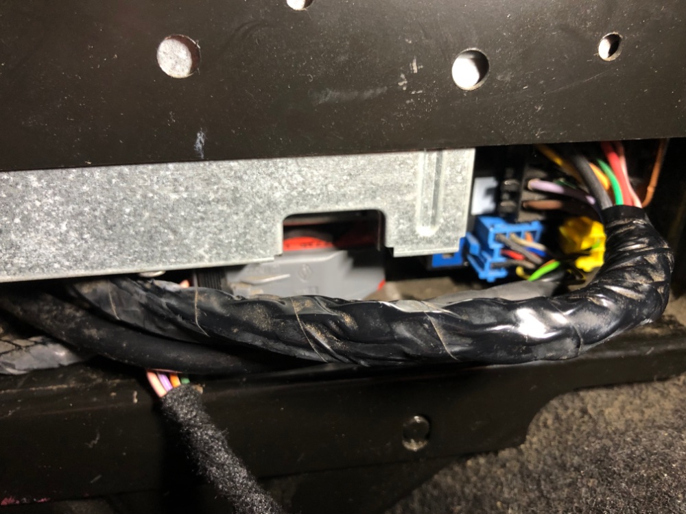

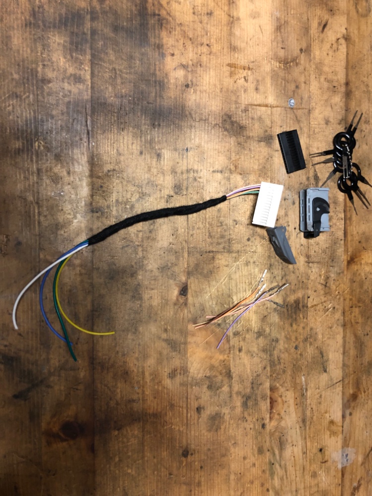

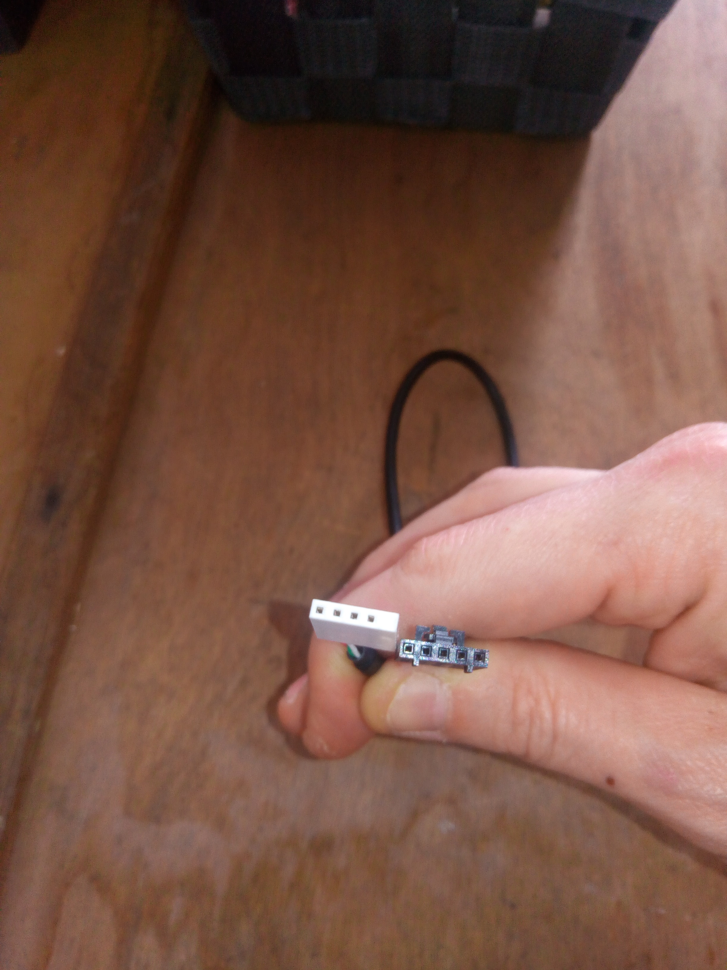

Je pense avoir trouvé une solution un peu plus aboutie pour le connecteur. J’ai commencé par en récupérer un identique à la casse et le dépiotter soigneusement.
Une fois qu’il est en pièce, on peut souder les fils de son choix dessus et reconfigurer une des barrettes. Photo à l’appui :
Cette portion peut ensuite être ajoutée dans le connecteur du coffre. Suffit de déposer le capot gris et clipser la barrette :
Une fois le capot remis en place, c’est impeccable. Reste à aménager tout ce qui ira au bout des fils. Au travail ! :mrgreen:
Ça fait propre
Ça fait propre
PS Les photos ne sont pas si floues dans ma pellicule… je suis désolé, je ne sais pas comment faire mieux depuis mon portable :(
