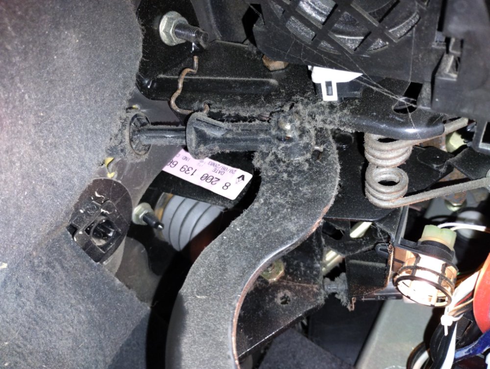

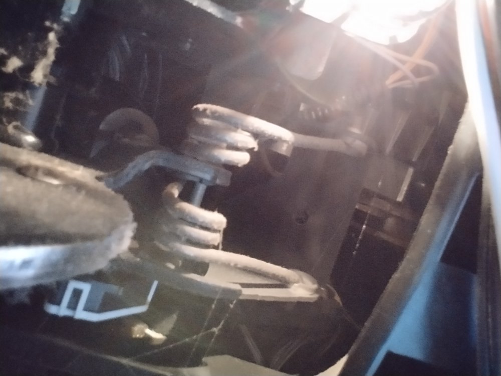

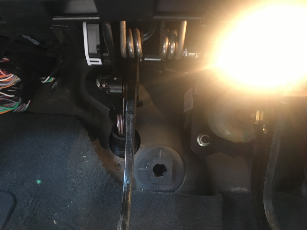

Tout à l’heure sur mon 2.0T BVM, “clong” et un ressort entre les pieds: Après inspection, un autre ressort pendouille lamentablement: Je ne trouve pas le détail dans ma RTA et je ne suis pas sûr comment monter ce petit monde, bien que ça ne doit pas être trop compliqué. Comme il y a les freins, je ne plaisante pas avec. Je précise que l’action de la pedale est normale, je suis revenu comme ça chez moi.
Quelqu'un sait-il où et comment monter ces ressorts? Merci!

Je relance le sujet car malgré m'être penché sous le TDB quelques fois je n'ai pas trouvé. Même là http://www.catcar.info/renault/?lang=en ... 1OMzcwMTEw sur ce genre d'illustration je ne trouve pas.
La voiture a fait plus de 3 000 km sans problème mais j'aimerai tout de même le remettre en place.
Si quelqu'un a une piste je suis preneur!

Ça pourrait pour le ressort complètement détaché mais je n'ai pas trouvé dans ce coin non plus. Néanmoins j'irai peut-être regarder de nouveau, ça ne mange pas de pain!
Le ressort qu'on aperçoit sur les deux dernières photos est encore fixé d'un côté sur la pédale mais je ne vois pas où mettre l'autre côté.
Comme tout fonctionne encore, ça n'aide pas forcement pour orienter la recherche

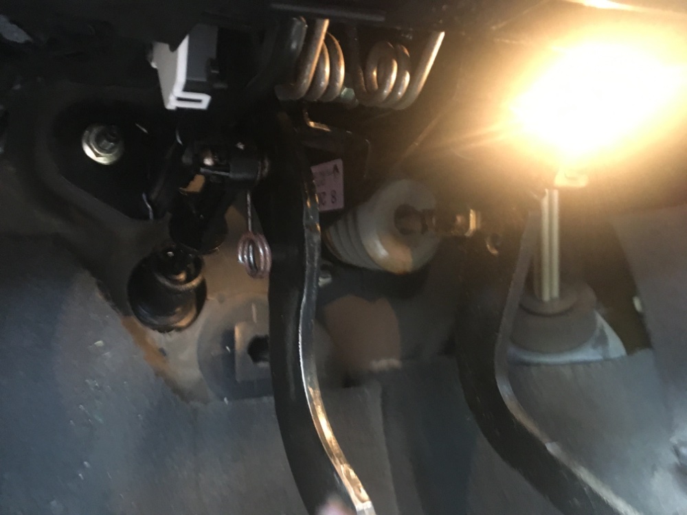

Salut, je peux te prendre des photos de mon pédalier dès que je peux, ce week-end si il ne pleut pas.

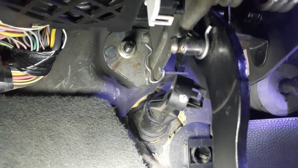

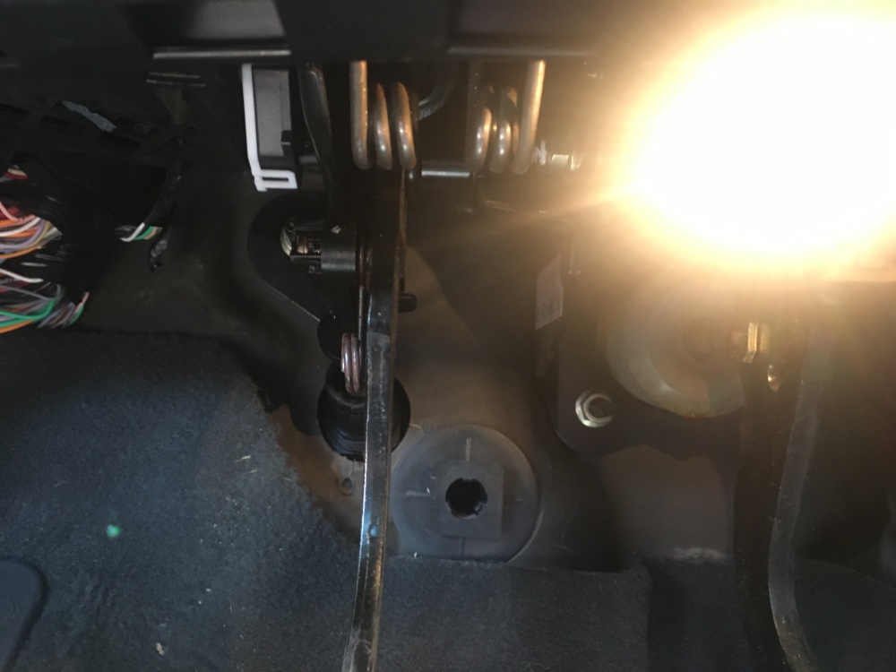

Salut, j'ai pris ça, j'espère que ça pourra t'aider
J'en ai pris d'autres que j'ai complètement raté
Si tu as besoin de plus de détails dis moi le si tu veux d'autres photos

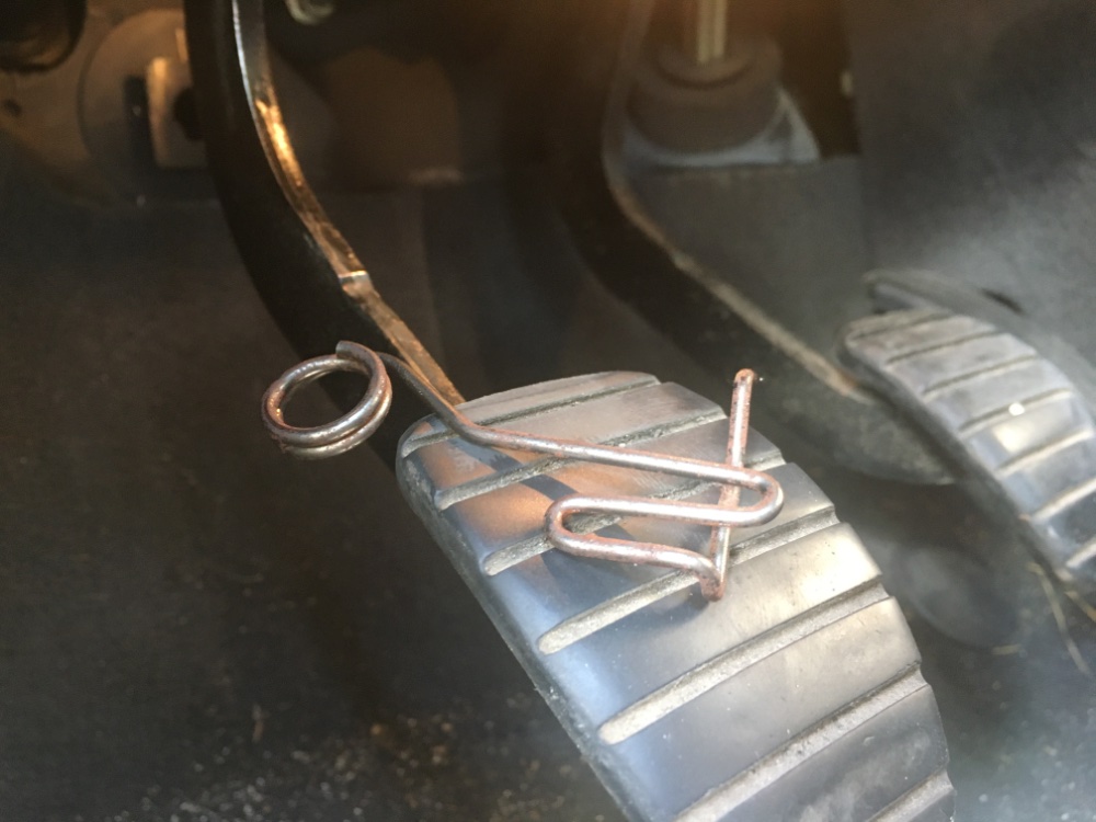

Merci beaucoup pour tes photos Florian, qui m'ont aidées à trouver!
En fait, ce ne sont pas deux ressorts comme je le pensais mais un cassé en deux. Pour l'instant je ne peux donc rien remonter, il va falloir que je trouve une casse dans mon coin qui a de l'Espace IV (peut-être que c'est commun avec d'autres Renault contemporaines mais ça a une forme assez biscornue).
Encore une fois, un super forum avec de super personnes, je ne pense pas que j'aurais trouvé sinon (c'est cassé très droit, presque invisible)
