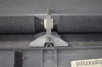

Aurais tu une photo intérieur du cache avec les rideaux pare-soleil pour voir comment est monté le support central ?
Messages : 4435
Re: toit ouvrant
Bonjour Takeo,

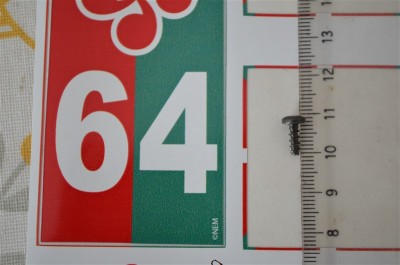

Ayant toujours un TO à monter dans mon garage, j'ai toutes les pièces démontées :wink:
Voilà ce que ça donne :
Support en place
Support en place
Taille de la vis
Taille de la vis
En espérant que ça réponde à ta question ...
De mon côté il faut que je me motive pour poser ce TO sur le V6 :oops:

PeteTheCoyote a écrit :Ayant toujours un TO à monter dans mon garage, j'ai toutes les pièces démontées :wink:
Merci Pete ... comme on voit sur ma photo, les bouts des colonnettes en plastique sont cassés sur le mien, j'ai mis deux vis légèrement plus longues et fixé comme sur ta photo et ça paraît solide ... en tout cas ça fonctionne ..

Bonsoir Takeo
quand il manque des "colonnettes", ce qui arrive souvent avec les montages en plastique, le mieux est d'en fabriquer en remplacement.
Tu coupes le restant le plus perpendiculairement possible, tu mesures ce qu'il manque et tu rajoutes une entretoise ( collée ou pas) et tu obtiens un montage plus solide.
