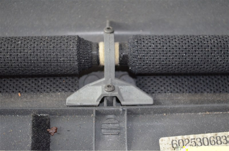

Aurais tu une photo intérieur du cache avec les rideaux pare-soleil pour voir comment est monté le support central ?
Espace 3 2l16V "The Race" 2001 - 157 000 km

Bonjour Takeo,
Ayant toujours un TO à monter dans mon garage, j'ai toutes les pièces démontées :wink:
Voilà ce que ça donne :
Support en place
Support en place

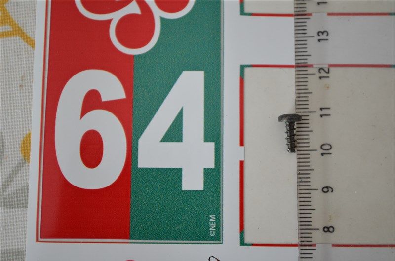

Taille de la vis
Taille de la vis
En espérant que ça réponde à ta question ...
De mon côté il faut que je me motive pour poser ce TO sur le V6 :oops:

PeteTheCoyote a écrit :Ayant toujours un TO à monter dans mon garage, j'ai toutes les pièces démontées :wink:
Merci Pete ... comme on voit sur ma photo, les bouts des colonnettes en plastique sont cassés sur le mien, j'ai mis deux vis légèrement plus longues et fixé comme sur ta photo et ça paraît solide ... en tout cas ça fonctionne ..
Ayant fait un lavage en station avec des brosses et ayant subi un orage, il n'y a pas de fuite :D
