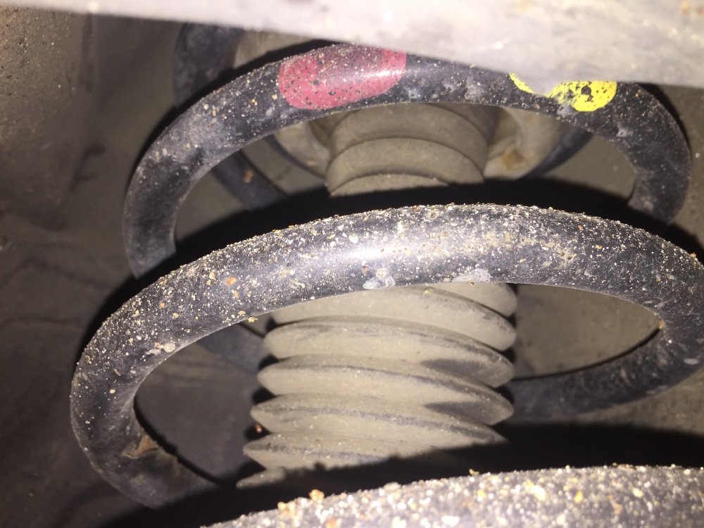

Bonsoir, excellente idée! :D
Espace IV - 2.0T BVM - 2004 - rouge jaune - jaune (ressorts montés à l'usine!!)
et
Espace IV - 2.0T BVM - 2007 - rouge jaune - bleu (remplacés par le réseau Renault) 8)
Comme c'est en fonction du poids je pense que le type de BV peut influencer dans certains cas.
Ressort avant neuf
Ressort avant neuf
Ressort avant avec code couleur décoloré
Attention le rouge se décolore en marron, j'ai confirmation par Renault que ce marron devrait être rouge. :roll:
EDIT:
https://drive.google.com/file/d/12vPLh2 ... sp=sharing Un petit tableau au propre! Je mets toutes les infos communiquées sur ce sujet!
Après réflexion je pense que pour cette histoire de marron/rouge c'est un changement intervenu dans la pratique sur les pièces, c'est à dire qu'en début de production ils fabriquaient des ressorts avec le repère en marron, puis il est devenu rouge et les pièces de rechange produites sont rouges aussi. Dans tous les cas pas une histoire très claire. :cry:

Re: [Recensement] Code couleur amortisseurs
<< Attention le rouge se décolore en marron, j'ai confirmation par Renault que ce marron devrait être rouge. >>
peut-être, mais si tu regarde les codes couleurs donnés plus haut, il y a du marron. Donc :?:

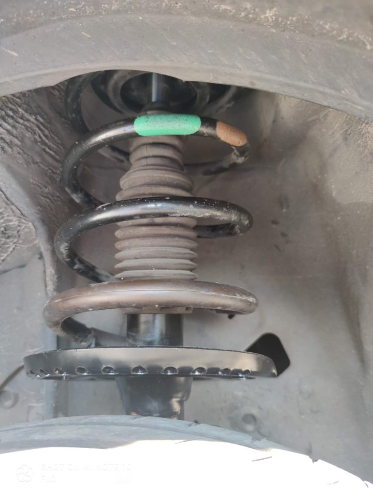

Florian
Messages : 1627
Inscription : 01 mai 2018, 01:59
Message non lu par Florian »
LeJeune6troeniste a écrit : 25 oct. 2021, 22:31 Bonsoir, excellente idée! :D
Espace IV - 2.0T BVM - 2004 - rouge jaune - je-ne-sais-pas-encore-mais-je-mets-à-jour-quand-je-sais
C'est vraiment un énorme bordel tout ça...
Le tien c'est un châssis court ou long ?
Le mien, espace 4 2.0 T de 2003, châssis court, ressorts verts et marron à l'avant

Florian
Messages : 1627
LeJeune6troeniste a écrit : 26 oct. 2021, 20:45 Bonsoir Florian,
Toutes les deux sont des châssis court. L'une a le moteur 165ch, l'autre 170ch, toutes deux avaient des ressorts 100% d'origine. C'est un ressort neuf dans ton cas? Il a l'air tout propre.
Bonsoir, c'est le ressort que j'avais quand j'ai eu l'espace il y a deux ans, je ne sais pas si c'est celui d'origine :?:
Je lui avais passé un coup de chiffon quand j'ai changé les amortisseurs, j'avais pris la photo juste après :wink: et il ne présente aucune trace de rouille (ce qui me rassure vu la galère pour avoir les références).
Messages : 2562
D'accord! Normalement c'est solide, le ressort que moi j'ai changé était un peu rouillé.
