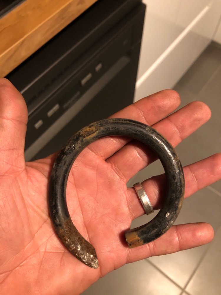

Ressort arrière cassé.
Depuis quelques jours,suite au au changement de la durite Fap qui s’était fissuré avec le voyant antipollution à contrôler,(j’ai levé la voiture côté gauche pour me glisser en dessous)est apparu un bruit de casseroles métalliques sur le dos d’âne dans le lotissement ou j habite.
J’ai contrôler les pares chaleur,les tiges métalliques sur les étriers,secoués l’échappement et le catalyseur et rien.
Aujourd’hui je décide de passer à une allure soutenue le dos d’âne et là je vois dans le rétroviseur comme un anneau sortir du côté gauche arrière,je retourne le récupérer et je retrouve cela Je me dis ok je commande chez un marchand et basta
Sauf qu’en lisant sur le forum ,faut se reporter à un code couleur qui est blanc sur mes ressort.
Mon oem est 8200048206 code couleur blanc d’après un post sur le forum
Y’a un risque d’acheter sur internet ou je dois commander chez Renault pour être sur de la compatibilité sur mon Espace 4 version longue.Les KYB y’a 2 modèles un version standard donc châssis court et l’autre quand je rentre l eom mais rien de précisé c’est pas noté châssis long ou autre.

- Messages : 2684
Re: Ressort arrière cassé.
Soit chez Renault, soit en casse, soit chez un particulier (annonce LBC et autre, "Espace pour pièces")
il faut respecter le repère. Sur certains modèles ça fonctionne avec des adaptables, sur d'autre ça devient très ferme.
Malheureusement c'est typique (tu peux t'attendre à ce que les avants ne soient pas loin derrière) et toujours onéreux à réparer

- Messages : 199
- Finition : Alcantara
- Localisation : Cormontreuil
Merci du retour,moi ce qui me fait douter,c’est n’est pas la question de la fermeté mais plutôt de me retrouver avec un Espace rabaissé.
Sur lbc je trouve pas l année de mon véhicule,il a surtout des phases 1 pour pièce.
Sur EBay que dalle aussi.Je sais pas si c’est compatible avec les phases antérieures genre phase 2 et 3 et pas évident de trouver en version longue.

- Messages : 2434
salut Yacine
pas de soucis que ce soit ph1 ou ph2, ce sont les mêmes, si tu prends sur le net, tu risque de te retrouver avec un espace tuning, ça m'est arrivé à l'avant, et les roues frottaient dans les passages à la moindre bosse.
j'ai remonté des occases, pas le même code couleur, ça allait mieux mais encore un manque de hauteur et surtout un espace devenu dur et inconfortable.
ils ont également cassé cette année, remonté d'autres d'occasion, encore un autre code couleur, non seulement il a retrouvé sa hauteur mais son confort.
donc si tu peux essaie de trouver le même code couleur, ça t'évitera ce genre de soucis.

- Messages : 199
Feed-back sur le site qui est quand même intéressant niveau prix.
Il y a qu un seul ressort arrière malheureusement..pas la paire.
Par contre je vais quand même les contacter et leur demander sais t on jamais.
J’ai vu un type sur YouTube un turc qui ajoute des espèces de ressorts en renfort à l’intérieur des ressorts arrière sur un espace 4 long.
Je me demande pourquoi il fait cela et pourquoi surtout.

- Messages : 2434
peut être dû à l'utilisation locale, chargement, état des routes, etc etc
pas sûr qu'au CT ça passe
le génie mécanique en Afrique m'a toujours laissé rêveur, chez eux, tout est sauvable, et si on a pas la pièce, on adapte, de sacrés mécanos
- Messages : 2684
Le ressort en plus, c'est pour que le véhicule s'écrase moins quand il est chargé. En Europe il y a MADs qui fabriquait cela, il y a un sujet sur le forum déjà ouvert à ce propos.
, 293 989 km
- Messages : 8785
gege08 a écrit : 26 sept. 2024, 07:30 peut être dû à l'utilisation locale, chargement, état des routes, etc etc
ça passe le CT sans pb.
on fait ce montage (que j'ai découvert il y a quelques années), par exemple si on a une cuve gpl, cela permet de maintenir plus haute la caisse malgré la surcharge constante.
sur un long à plus forte raison, car on a plus de porte à faux.

- Messages : 199
Petit feed-back sur cette histoire de ressorts.
Après avoir retourné et cherché ardemment sur le net des ressorts originaux Renault et bien que nini malheureusement.soit je trouve une seule pièce (en neuf) chez le marchand basé en Pologne,soit en occasion mais là je trouve pas le bon code couleur ou c’est déjà vendu.
Bref en occasion l’état m’intéresse gère moins pas envie de refaire le taf dans quelques mois ou maxi 1an.
Donc j’ai fais des recherches sur les KYB et sur les 2 modèles qui propose donc 1 qui correspond bien à mon oem,pour model grand espace.Ce qui est intéressant,c’est qu’il se monte aussi sur certains modèles de chez Renault truck sans doute plus costaud par rapport au porte à faux plus long.
Donc commande passer chez pièce auto 24 par défaut car Renault voulais me soulager de 300€ pour la paire toute en restant évasif sur la date de livraison…mon porte monnaie a décliné l offre lol.
Dès que j’ai les KYB,je ferai un feed-back après la pose et essaie pour le clap de fin et un tuto si demandeurs il y as.
To ne continued..

- Messages : 199
Juste pour le clap de fin concernant le changement de ressort arrière de chez KYB,le changement était simple et rien de difficile avec utilisation de chandelles.Les ressorts d’origine étaient plus fin de 3 mm sur la première spirale et aussi sur la dernière spirale aussi soit 10 mm,tandis que sur le KYB c’est 13 mm partout et la cassure sur celui d’origine commence juste au niveau de la fin de la spirale de 10mm.
J’ai bien environ 75 cm entre le sol et le début du passage de roue des deux côtés.
J’ai testé j’ai l’impression que c’est moins tape cul et plus doux sur les ralentisseurs au abord du lotissement.
Pour moi je valide en seconde monte si pas trop l’envi de mettre 300€ chez Renault ou pas trop les finances.
Juste pour info sur un site anglais il y a eu réception de ressorts arrières d’origine il a 2/3 jours pour 240 euros la paire sur la référence que je voulais.
Content d’avoir pu changer cela grâce à ce forum et aux membres.
Si quelqu’un a besoin d’un ressort pour un châssis long qui est de passage vers Reims ou Cormontreuil,je pourrais le donner car il est encore en bonne état et moins ‘bouffé et pas très rouillé que celui qui à cassé .
@+ Yacine
