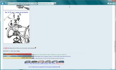

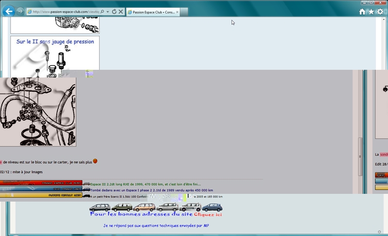

bonjour 'il n'y a plus de photo mais les explications sont assez claires
regarde :arrow:
Re: température moteur élevée
dom89 a écrit :bonjour 'il n'y a plus de photo mais les explications sont assez claires
regarde :arrow:
Euh Dom, faut faire quelque chose : mettre des lunettes ou nettoyer ton écran ... elles y sont les images ...

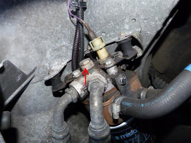

Donc si j'ai bien compris,je peux mettre une sonde sur mon filtre à huile là ou j'ai fait une flèche :?:
Support filtre à huile espace II
Si c'est bien là,existe-t-il une sonde qui fait pression/température d'huile :?:

Donc si j'ai tout compris,
Il faut que j’achète une sonde de pression pour mettre juste au-dessus de celle du niveau d'huile :!:
D’ailleurs,pour ce qui ont un espace I,au moment du préchauffage l'aiguille monte à fond pour le niveau d'huile.
Par contre une fois que le moulin tourne,l'aiguille monte à quelle hauteur :?:
Ensuite,sur mon support de filtre à huile,je peux mettre le kit que j'ai trouvé sur e-b**y :?:
Le pas de vis est le même que l'écrou que je vous ai montré sur la photo :?:
Merci beaucoup :mrgreen:
.... quel photo :?:
julien.b59 a écrit :Merci Pub2n,

.... le kit que tu cites, est un kit de t° pas de pression :roll:
.... de plus ce n'est pas du tout sûr que ce soit le bon diamètre, pas de vis et taille, pour la sonde sur ton échangeur huile/eau :?:
:idea: .... enlèves ta vis et va chercher une sonde de pression chez Renault (ou dans une casse), qui elle sera normalement bien étalonnée avec l'indicateur de niveau/pression d'huile que tu as sur ton nouveau tableau de bord d'espace I sur ton II :wink:
