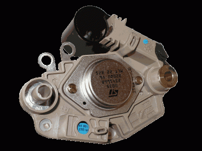

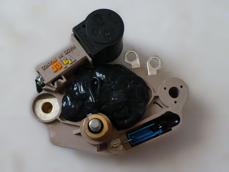

Les pièces :

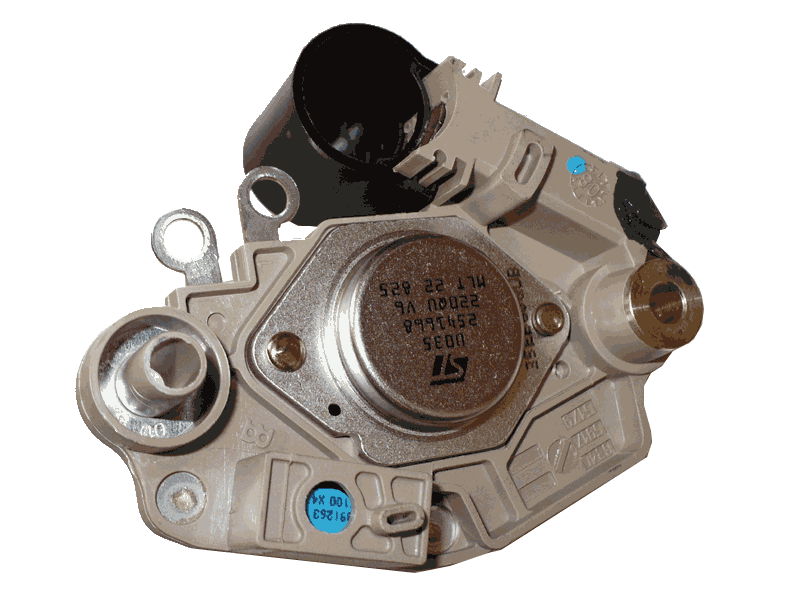

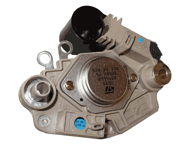

Le kit contient le régulateur et ses nouvelles vis :
3978
3979

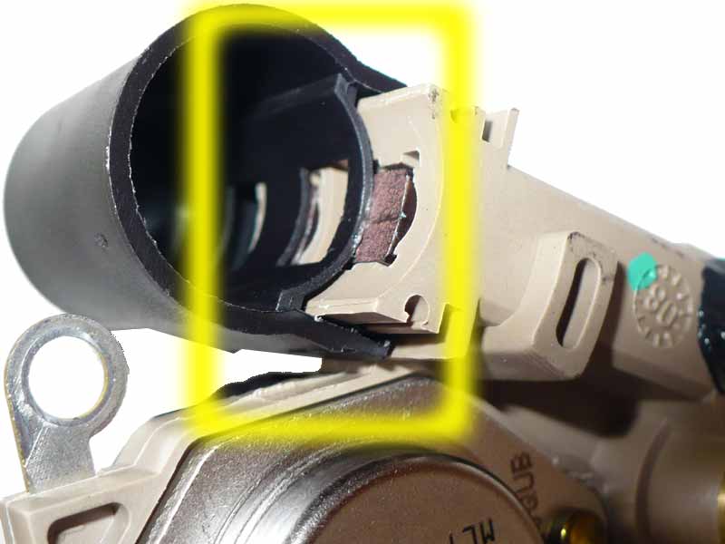

Le régulateur intègre en outre un système de retenue des charbons bien pratique ... mais il faut jouer du maillet d'ébeniste ou de carrossier pour le rentrer une fois posé :mrgreen:

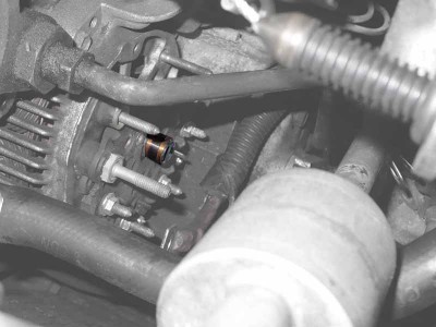

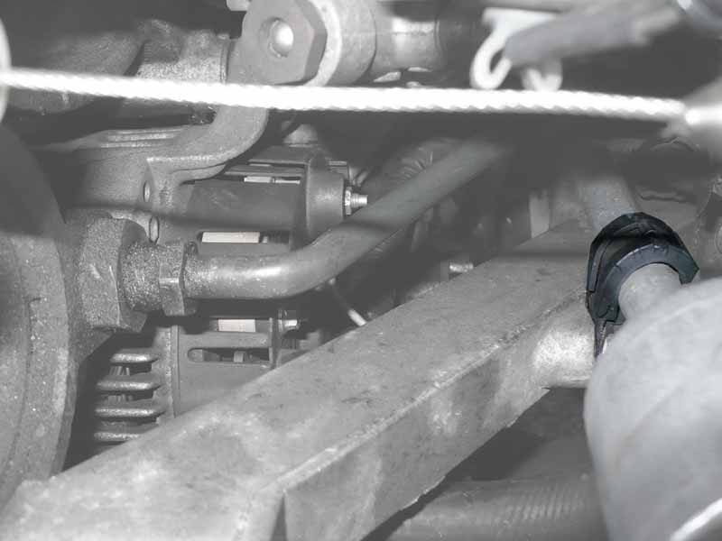

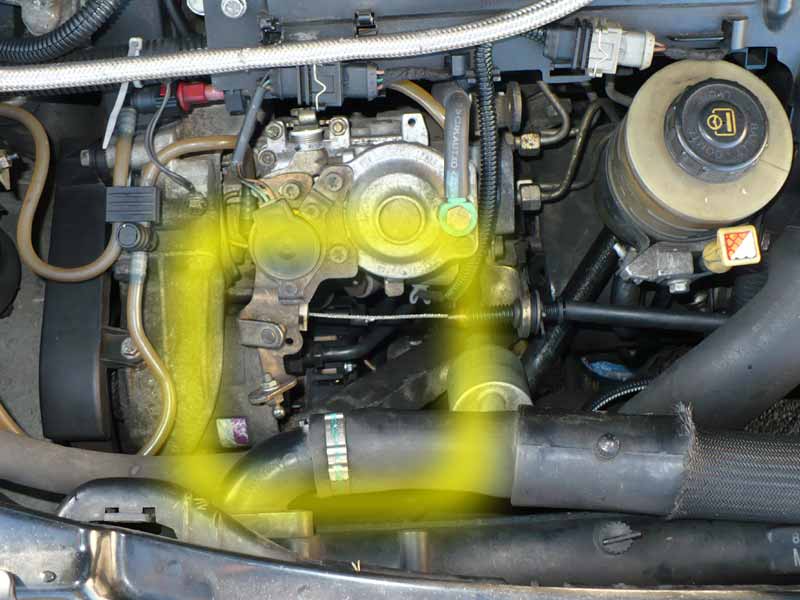

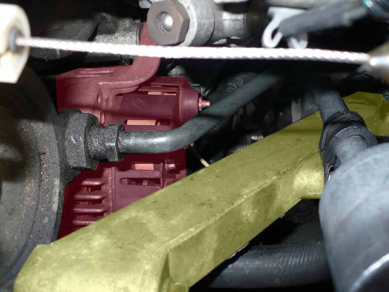

Le hic c'est qu'il est sur le "cul" de l'alternateur ... et que de dernier est là , sous la pompe à injection, la pompe de DA, le renfort des supports d'accessoires moteurs ... bref la galère :evil:
3981
Nous allons donc déposer la tige de renfort (en jaune ici, l'alternateur est en rouge ;) )
3982
Il y a une vis de fixation sur la pompe de DA , (c'est du 16) , retirer la fixation qui est à coté du démarreur (c'est du 13) et retirer la fixation qui est sur la tubulure de clim (c'est du 10) Attention à ne pas perdre le silent bloc et sa bague .

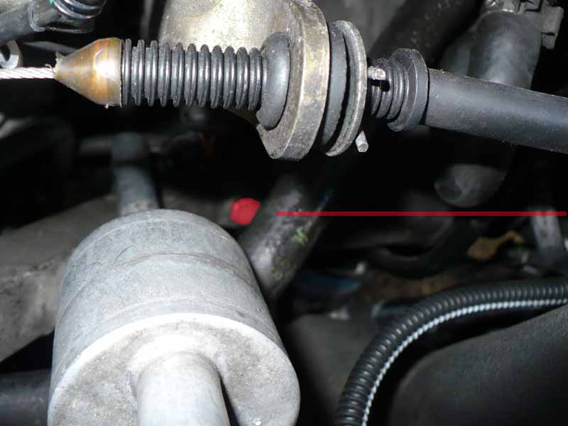

Là aussi un souci il va vous falloir ceci :
3983
pour arriver là :
3984

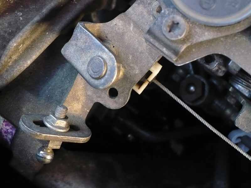

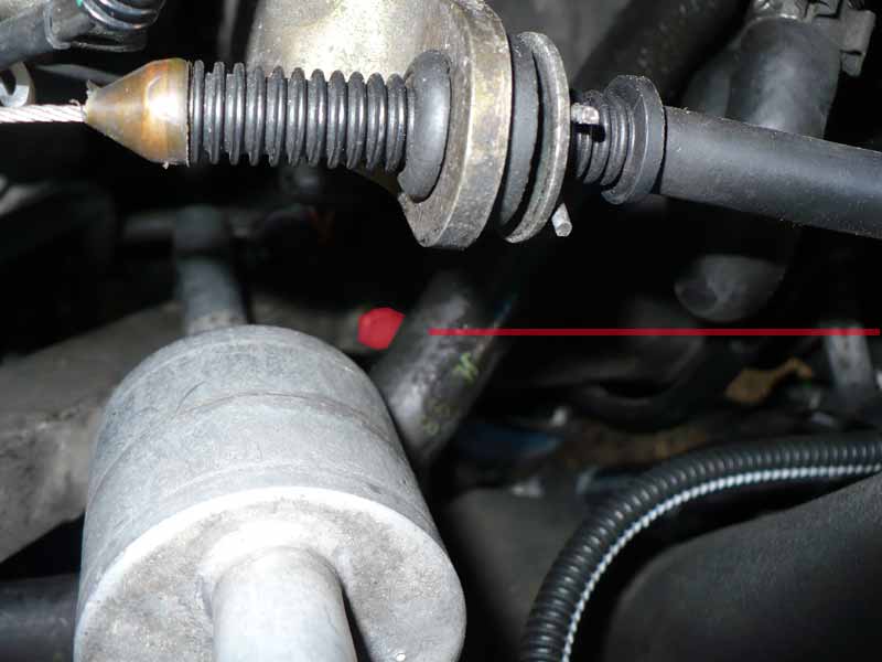

Ensuite il faut déclipper le cable d'accélérateur de la pompe à injection :
3985
Notez bien la position et la rotule sur laquelle il est sur la pompe ;)

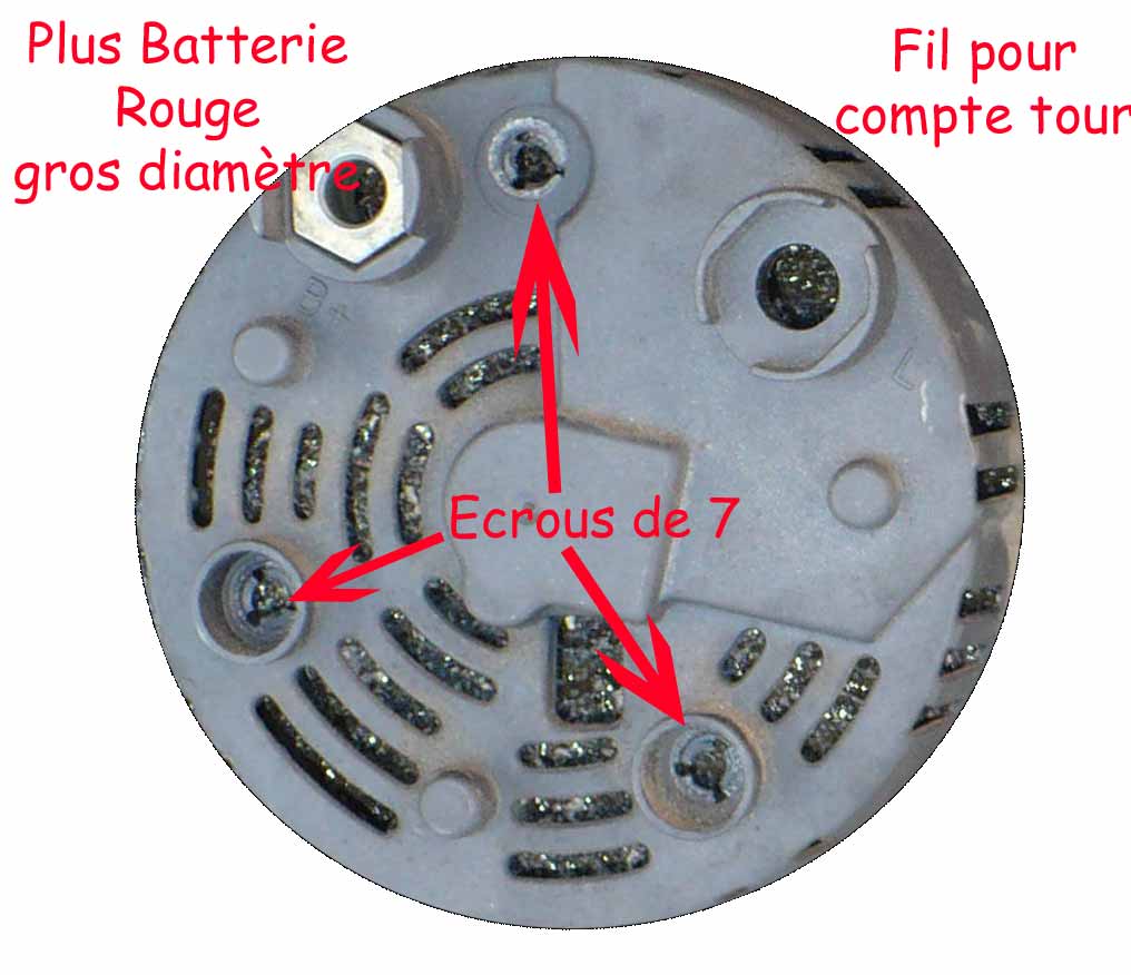

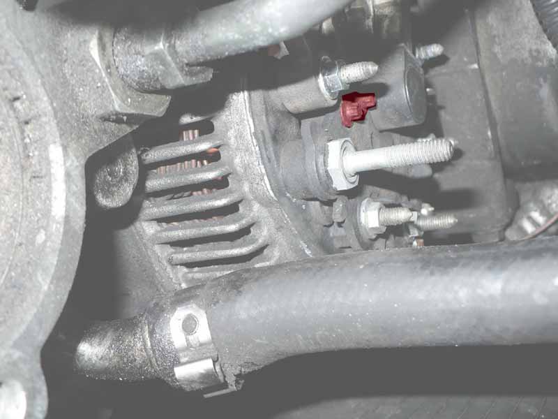

Attaquons l'alternateur, du moins son cache arrière :
3986
Utiliser des douilles longues de préférence ;)
Le + est sur un boulon de 11
Le fil du compte tour sur un 8 (ou 9 je ne sais plus :oops:)

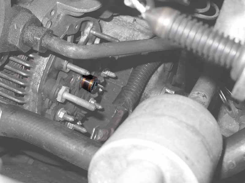

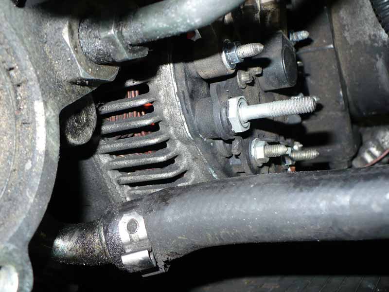

On dépose ce cache noir , et on arrive à ceci :
3987
Tiens, je vois qu'il va falloir que je change ma durit de retour de liquide de DA ... elle est un peu bouffée :mrgreen: Heureusement que je vois cela sur les photos :!:

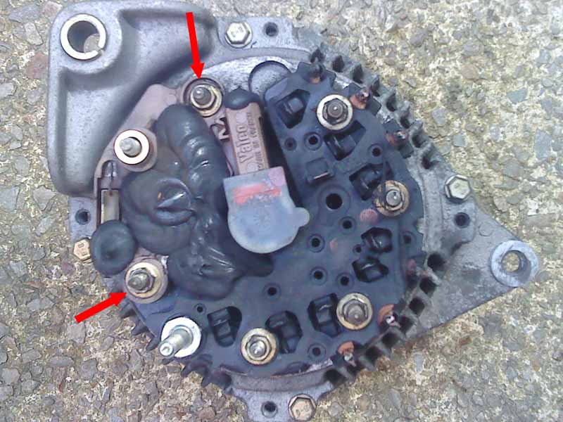

Ensuite déposer les fixations du régulateur :
Les deux principales , avec des douilles de 8 ... longues de préférences
3988
Merci à Pontiac pour cette image ;)

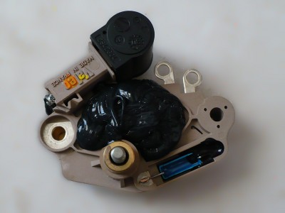

Mais aussi les deux cachées dans la pâte noire sur l'image de Pontiac mais visibles ici :
3989

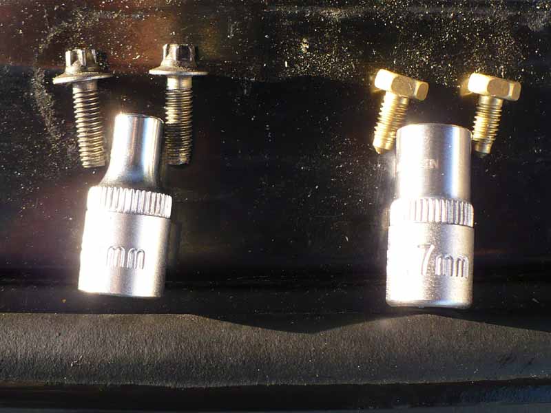

Remarquez que nos "amis" de Valéo (ou Renault, mon alternateur est déja un échange standard ) sont joueurs.
Les vis ont une tête Torx inversés :evil: mais que j'ai pu démonter avec une douille 6 pans de 4 :!:
A gauche les anciennes, les nouvelles à droites sur cette image ont une tête classique de 7 ;)
3990

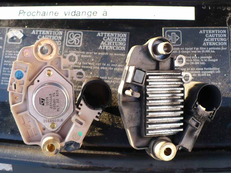

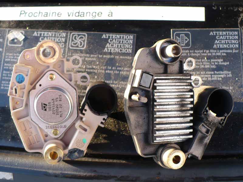

Voici donc les 2 régulateurs.
A gauche le nouveau, à droite l'ancien avec ses charbons HS ;)
3991

Avant de reposer la tout, vérifier l'état des pistes sur le rotor , si les pistes sont HS, fissurées, changer le rotor ... ou faites au plus simple, l'alternateur complet :!:
3992
Elles doivent être propres et non rayées ... c'est la cas ici après nettoyage ;)

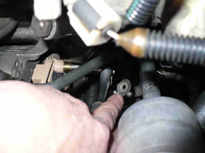

On remonte le tout, le régulateur avec ses 4 fixations, par contre, vu l'accès au cache noir qui retient les charbons, pas moyen d'appuyer dessus assez fort. J'ai fini par tapoter dessus avec un petit maillet en bois d'ébéniste (je travaille le bois aussi :oops:) mais un petit maillet de carrossier en caoutchouc fait l'affaire . il faut juste eviter le marteau classique pour ne pas éclater cette pièce en plastique .

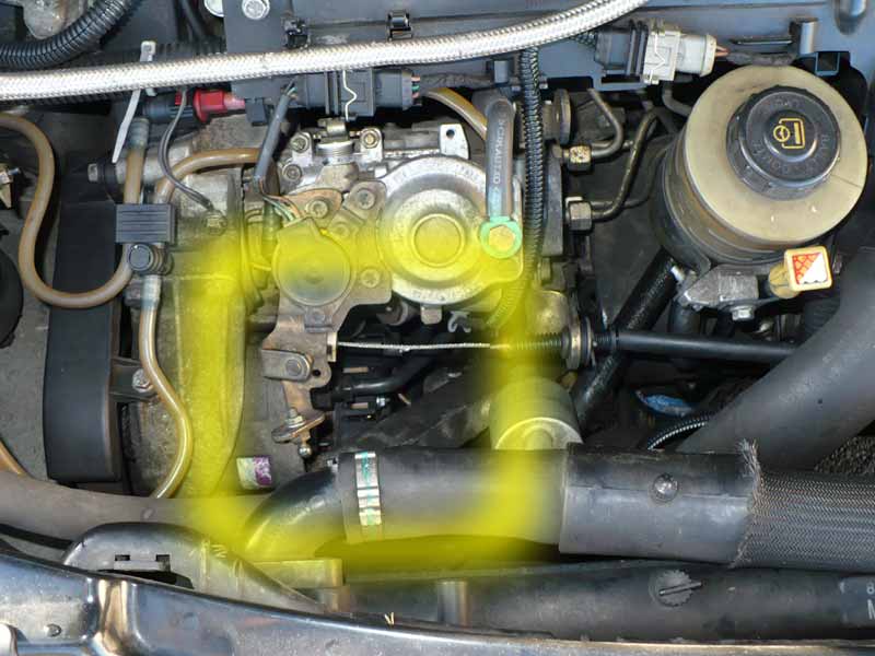

Juste pour le fun, une image lors de la repose du régulateur, pour montrer la place qu'il y a :
3993

J'y ai passé l'après-midi et je viens d'extraire le régulateur endommagé :
Alternateur Renault Espace 3, une pâte de tropicalisation recouvre le régulateur.
Pour enlever la pâte de tropicalisation, j'ai utilisé un grand et un petit tournevis. A un moment, j'ai utilisé un cutter. Finalement, j'y suis arrivé en passant la main gauche et en tirant très fort. C'est réellement le point le plus difficile.
Axe creusé. Cet alternateur doit être réparé.
Un des 2 charbons est raccourci.
Merci pub2n. Avec une voiture en caraffe, extraire le régulateur était la seule solution.
Pour l'extraction, j'ai suivi le tutoriel pas à pas. Il faut une trousse complète d'outils : petite et grande clé à cliquet, rallonges, ... La totale. Etant novice, j'y ai passé des heures. Mais au final j'ai beaucoup appris.

J'ai testé la conductivité de l'axe (cathode, anode) avec un ohmmètre : pas de court-circuit.
Je vais remonter le régulateur d'occasion, le temps de préparer un changement de courroie et d'alternateur ...
