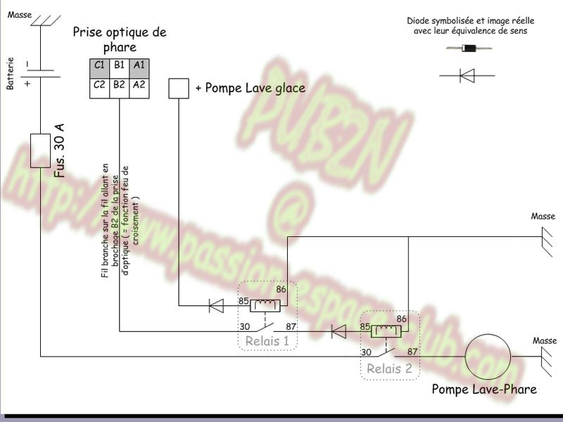

- Messages : 25051
Voili voila le schéma :
5048
J'ai préféré la cascade de relais pour une question de cout, les relais (Renault) ne m'ont rien couté en casse avec leur support étanches (ils viennent d'un Espace II et d'une Safrane) ... J'avais bien trouvé un relais spécifique sur le III donneur de la pompe HP mais il était oxydé ++ .
Pour récupérer le + des feux de croisement, j'ai crée un faisceau intermédiaire entre l'optique et le véhicule, de façon à ne pas trop couper le faisceau véhicule et risquer des problèmes d'humidité. La connectique est donc la connectique Renault récupérée sur une Laguna et son optique HS (même connectique). Il faut récupérer le + sur la borne B2 .
Pour le + lave phare, il va falloir jouer du testeur car la pompe est alimenté dans un sens ou l'autre , il faut localiser le + avec la fonction avant avec un testeur électrique.
Le fusible 30 A est monté directement sur la barrette du + dans la boite fusible, grâce à la récupération d'un support fusible sur la même Laguna, ce support me sert conjointement à mon alarme maison.
Bon montage
Edit Mise à jour et illustration du schéma :
5100
5048
Bon montage
5100

Re: montage feux xénon
bonsoir
Au fait pub2n peux tu me dire sur l'espace 3 ou se situe exactement ce relais qui est d'origine sur le 3 pour le lave phare ?
merci.
PAT
merci.
PAT

- Messages : 25051
Je t'y ai déja répondu ici le 14 février 2010 :
https://www.passion-espace-club.com/view ... hp?t=13845
Mais aussi le 6 juillet 2010 ici :
https://www.passion-espace-club.com/view ... &&start=20
Il n'a toujours pas changé de place depuis
Puisqu'apparemment cela n'est pas assez explicite , en creusant un peu sur le forum, Stephane le montre ici sur ses images :
https://www.passion-espace-club.com/viewtopic.php?t=4530
On le voit en particulier sur ces images là de Stephane P ( merci à lui ) :
C'est le relais rouge à coté de sa main (le seul relais dans ce coin là de toutes façons )
Et en place ici :
Il est à gauche du rond rouge fait par Stephane P juste en dessous de l'emplacement de l'optique démontée
En espérant que cela convienne cette fois ci
Et en place ici :

bon ben pas de pré-cablage ni de relais sur le mien !
j'ai mis en place le nouveau réservoir de LG la seconde pompe et les durites ( d'ailleurs pas facile à passer vers le feu gauche pour que ce soit propre et sans risques )
plus qu'a couper la calandre et poser les lave-phares !
ah tiens au passage si quelqu'un à un "enjoliveur" de lave-phare qui traine, je suis preneur !
j'ai cassé une patte de fixation d'un des miens !
- Messages : 25051
Tu peux le recoller avec du joint colle pour sanitaire (c'est ce qui était sur le mien quand je les ai trouvé )
Au pire, c'est un droit ou gauche qui te manque.
Pour passer à gauche, je suis passé par la traverse, je sais ce n'est pas top, mais c'était le plus simple D'ailleurs, sur les images de Stephane P il passe par là ... était ce d'origine
Edit : c'est 5 € le cache en concession, j'en avais pris un jeu pour les peindre, c'est ceux qui sont sur mon III

[quote="pub2n";p="130466"]Tu peux le recoller avec du joint colle pour sanitaire (c'est ce qui était sur le mien quand je les ai trouvé )
Edit : c'est 5 € le cache en concession, j'en avais pris un jeu pour les peindre, c'est ceux qui sont sur mon III [/quote]
ben je ne pense pas qu'il y ai de coté pour les caches ! si ?
les lave-phares peuvent aller à droite ou à gauche indifféremment il me semble !
je ne les ai pas trouve sur le dya...ys !!! d'ou ma question !
mais c'est vrai qu'a ce prix ça sert à rien de se priver !
bon j'abuse encore un peu ( comme d'hab' tu vas dire ) t'aurais la ref.
