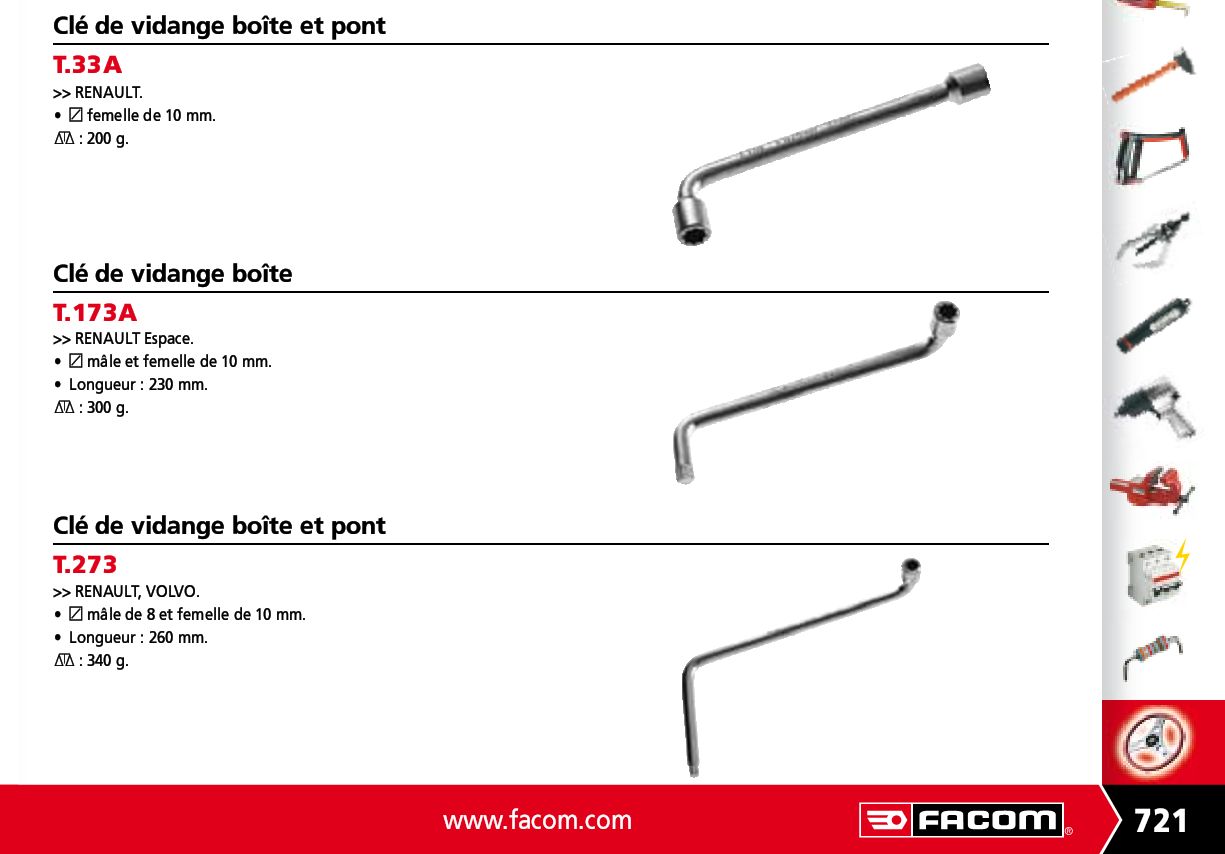

olivierd a écrit :(ils n'arrivent pas à ouvrir le bouchon...)
:roll: :roll: quels manches :!: :!: c'est un carré "creux"... suffit d'avoir la bonne clé ( standard de 10 ) et hop !..
Ils n'ont pas pu voulu plutôt... ne savant pas trop quelle huile mettre... :roll: pi si c'est Carrouf... cela ne leur aurait rien rapporté sachant que le bidon de 2L de GL4/5 est a 7€ chez eux !! :roll:
Je le répète une énième fois... une boite vidangée tout les 50000/60000Km n'aura JAMAIS de soucis !...
Messages : 13699
Re: GRAND ESPACE 3 TD RXT
La voila la fameuse clé qui sauve les bouchons de boite, spéciale espace !
(Je n'ai pas d'actions chez Facom, mais la boite est suffisamment connu !)
Pilou29 a écrit :La voila la fameuse clé qui sauve les bouchons de boite, spéciale espace !
( me doutais bien que tu serais passé par là avec ta clé... :D ) c'est vrai que c'est l'OUTIL adéquat :!:

... tant que ce n'est pas avec la disqueuse, tout va bien :wink:

Sans compter que si cela se trouve, c'est comme le mien, pas besoin d'outils, c'est un bouchon à "oreilles".
Pour la vidange de boite ... je fais la mienne tous les 120 000 kms ;) et cela n'a rien changé :(
