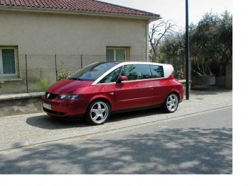

merci à l'avance à thierry pour montrer ses belles jantes...
en plus, le look est sympa

Merci JeanJean pour tes exemples et superbe Espace Les jantes que tu as mis me font penser à des jantes de 25 Baccara
