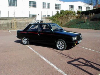

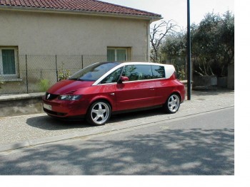

Avis strictement personnel :
Pourquoi remplacer les jantes d'origine?
Pour le look évidement.
Alors pourquoi opter pour les jantes d'un autre modèle de la marque !
Pour moi, look = accessoire.
Voir les photos de trois de mes véhicules.
R9 Turbo (6x14 - 175x65x14), Espace I (6x14 - 185x65x14) et Avantime (7,5x17 - 235x50x17).
PS : Tout est dans les normes et passe le CT sans problèmes.
Pièces jointes
Jantes 7x15 montée en 195x50x15.
Jantes 7,5x16 montées en 205x50x16.
Dernière modification par JR le 08 janv. 2007, 10:45, modifié 2 fois.

Pièces jointes
Jantes 8,5x19 montée en 255x35x19.
