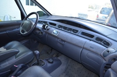

Re: branchement Tomtom sans laisser trainer le fil
bonjour à vous moi je préfère le mien , le Carminat Navigation Informé II avec bloc USB /Ipod/ Iphone avec la commande au volant de la mégane II.
On dirait presque qu'il es d'origine.
Il n'y aucun fil qui traine et pour me le voler le tableau de bord( pour l'écran ).
sympa, quand tu l'éteins l'écran rentre dans la planche de bord
Effectivement on le croirait d'origine
Et voici pour l'antenne gps ( espace IV ).
je l'ai mise à la place de l'antenne GSM car c'est un initial.
Pour info :
le support écran est celui d'une mégane II coupé.
L'écran est celui d'un scenic II.
L'autoradio d'un scenic II avec facade pour clio.
commande au volant d'une mégane I.
et l'adaptateur Ipod/ Iphone/USB.
Cartographie V28
Pour info :
Cartographie V28
Espace 4 2.0 L turbo 170ch 2009, boite manuelle , carminat évolution.
site internet : http://carfaou.hd.free.fr

Helas non quand je l'etein il ne rentre pas dans le tableau de bord il est fixe.
J'ai utilisé le support écran de la megane II et un peut modifié pour que celà face le plus propre possible.

Pour ma part, j'ai un vieux Tomtom One dont je bloc le support entre le couvercle du haut et la tablette amovible de la boite à gant.
