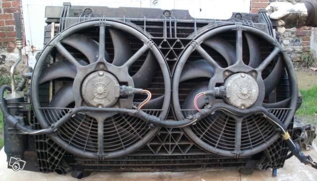

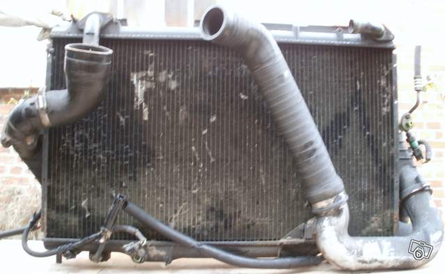

deux photos trouvées sur le net ,qui pourront, peut etre t'aider :lol:
@+ dom
bloc ventilateur espace 3 2.2td
radiateur 2.2 td
radiateur 2.2 td

lorsque tu as changé tes durites ,as tu déposé le radiateur d'huile comme je te l'avais conseillé :?:
il faut que tu enléves les durites fonte d'alu , du refroisseur turbo pour faire de la place et détacher le pressostat de clim,coté passagé
et avant tout cela: la calandre et le dessus de calandre avec le cablage qui passe dedans
logiquement là tu devrais voir les vis qui te font c...r,sur ton support de ventilateur
le condensateur de clim peut etre remonté vers le haut sans faire la vidange,

tu doit bloquer sur ton échangeur (turbo),
il doit y avoir (de mémoire) des vis de 8 à l'interieur de ton support ventilateur
pour le reste ,j'ai un blanc pour le moment,je me rappel juste , que j'ai galéré :evil:

c'est le plus épais ?celui qui a les deux épingle :wink:
celui qui est entre le radiateur de refroidissement et le condensateur de clim
le radiateur d'huile est en dessous
les deux durites rigides d'air,sont raccordées dessus
