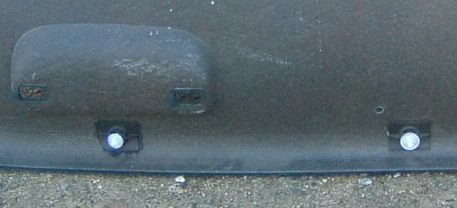

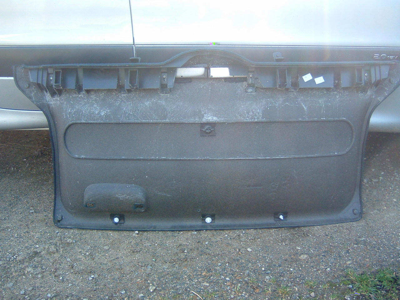

voici les photos avec le trou qui parait d'origine
il faut enfiler le tournevis dans ce trou (vers le bas), l'enfiler dans le cercle et tire a droite
on voit sur cette photo la tringlerie en haut et en bas
peut etre ici qu'il faut régler pour certain!?

bon encore un foi le coffre bloqué: débloqué avec tournevis dans le trou de 10mm prévu a cet effet (?)
faut juste trouver le "coulisseau" au bout du moteur....
c'est un problème électrique: la fiche a du vert-de-gris sur une des 2 cosses
lorsque je verrouille/déverrouille avec la clé le moteur n'agit pas toujours, sauf si j'appui en même temps sur la fiche au cul du moteur
avec du nettoyant contact, ça ne suffit pas
j'ai vaporisé de l’anticalcaire professionnel et laissé agir 1/2 heure
puis nettoyage au nettoyant contact et remontage... je verrai dans le temps

un petit Up pour confirmer l'accès aux serrures de coffre en enlevant les 3 piquots noirs : Par contre, c'est en remontant que l'on comprend mieux comment c'était fixé
Je mets donc ici des photos pour illustrer "démontage garniture de coffre avec lunette ouvrante"
Cela commence par une découverte au niveau du verrou de la lunette (que je n'avais pas vu au démontage ) : une tige métallique que ressemble à une sorte de clip ... Après réflexion, il s'agit de la fixation supérieure de la garniture qu'il faut bien sûr enlever AVANT de tirer comme un âne comme je l'ai fait (heureusement, je n'ai rien cassé ). Ce clip est accessible derrière le cache suivant : Qui s'enlève avec un tournevis plat à glisser dans une des 2 encoches visibles sur le cache.
Le remontage se fait par le haut de la garniture et ... la remise de ce p.....n de clip Les 2 extrémités de la tige passent derrière le rebord de la garniture et la plaque contre la serrure de la lunette.
Après, ça donne ça : Reste à remettre les 2 clips du bas de la garniture (et non pas 3 comme je l'avais dit avant), les 4 vis torx et la poignée
