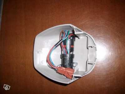

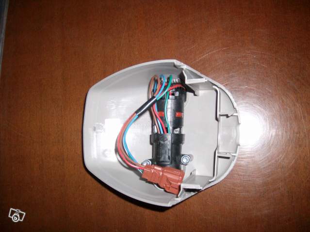

Pour info, voici à quoi ressemble ce fameux capteur de température couplé au microventilateur :
Dans ton cas, il peut s'agir simplement d'un élément qui frotte sur les pâles.
Essaye de retrouver sur ce forum la notice pour le démontage de la coque de cet ensemble sinon, tu as toutes les chances de casser des pattes de fixation.

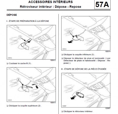

Re: bruit au niveau du rétroviseur central
Voici la façon de déposer la coque complète.

Je retrouve celui que j'ai trouvé sur une Laguna II Initiale et je met des images en ligne
