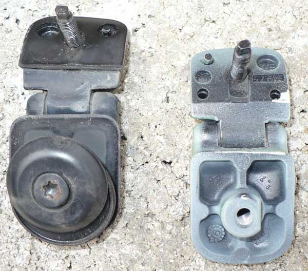

oliv_77 a écrit : j'ai récupéré une lunette complète, donc je verrai pour faire l'échange une fois les charnières remises en état ( d'ailleurs, comment les décaper sans les "agresser" ? )
Salut Olivier
Tu as deux solutions, décapeur thermique puis ponçage d'apprêt (méthode la plus rapide) ou ne faire que du ponçage gros grain puis moyen puis fin ... beaucoup plus long :roll:
Evite le décapage chimique , pas sur que cela fasse bon ménage avec le Zamac :(
Edit : Eric est passé entre les deux ;)
Pas mal la méthode de la brosse à bougie, mais attention avec la nature de la brosse, s'il reste des fragments ou de la poussière de la brosse, le Zamac interagit avec ces composés métalliques et s'oxyde de façon irréversible sur le long terme :evil: , c'est malheureusement un grand classique de cet alliage :evil:
Je passerai tout de même un coup d'apprêt avant ... d'ailleurs, je dois avoir des images des miennes quelque part ;)

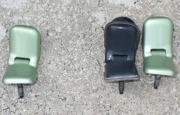

J'ai retrouvé cela dans les archives, mais pas le ponçage fait sur un étau (pas de décapeur à l'époque ) :( :
oliv_77
Messages : 4106
Localisation : Ici et là !
Re: Pb degivrage arrière.
Message non lu par oliv_77 »
quelle bonne idée les charnières en couleur caisse !
je vais essaye de trouver une bombe ou me faire faire un pot !

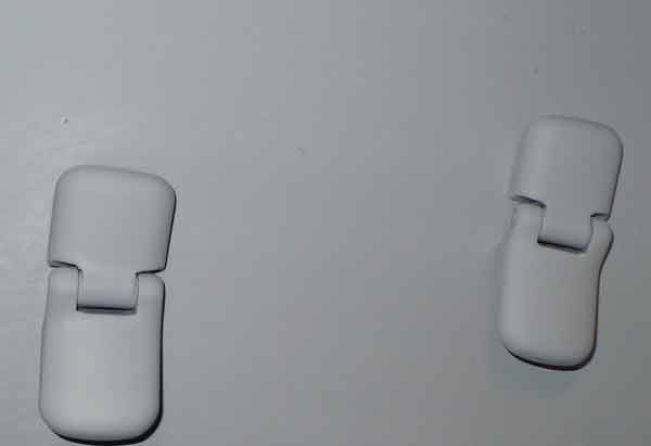

Je n'ai pas d'images de l'arrière du III avec ce montage, mais avec un peu de chances, tu en trouveras sur celles que tu au prise au PRE, il était déja comme cela ;)
