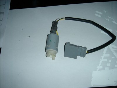

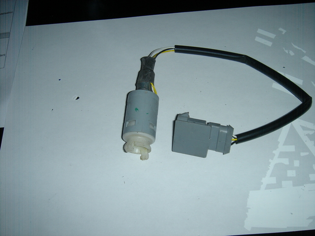

Voilà j'ai trouvé comment brancher le capteur de vitesse.
Merci Tchang :mrgreen:
tchang a écrit :salut
j'ais trouver ca...
en le bricolant tu peux t'en faire un aussi....
c'est se que j'ais pour ma ph1 a l'époque...
enléve la bague de sértissage puis vient le sertire de nouveau sur ton cable...
voila le toure est jouer :wink:
je te le donne si tu veux :wink:
tu m'envoie juste le réglement des frais de port environ 5.30 euro en colissimo ...
a plus :wink:
de mémoire c'est
noir= -
jaune= +
blanc = sortie en +
déffer la bague (gentiment)
puis déffer le tien et place le nouveau desu (meme montage tu véras)
et ensuite recertire :wink:
canaja26 a écrit :HELLO , j'ai tout deffer la piece et tout remonter sur mon cable , resultat comme a l'origine nikel , le tout assez facile , resultat tous marchel nikel ,
branchement le noir en moin , le blanc en plus , le jaune en signal ;
DONC !!!!!
GROS MERCI A TCHANG POUR SA PIECE ET TOUTES LES INFOS FOURNI PAR TCHANG ET LES PARTICIPANT AU SUJET ..ENCORE UNE FOIS MERCI ....
J'ai trouvé ça ici si ça peut en intéresser certain: https://www.passion-espace-club.com/view ... f=7&t=5879
C'était pour brancher un GPS sur un capteur de vitesse :!:

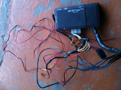

Voilà,j'ai installé mon régulateur de vitesse mais en manuel pour l'instant.
Je m'expliques,
J'ai récupéré deux boitiers de régul de safrane 1&2,le problème c'est que quand je les branches ça ne fonctionne pas :twisted:
Mes branchements sont bon à priori mais les boitiers de régul ne m'envoies pas les moins qu'il me faudrait pour la pompe à vide et je ne penses pas que les deux boitiers puissent être HS
Je penses que c'est peut-être le capteur de vitesse installé derrière le compteur mais je ne sais pas comment le contrôler.Si quelqu'un à une idée,elle est là bien venue :)
Comme je disais plus haut,pour l'instant j'ai fait les branchements en manuel comme ça je peux le mettre sur l'autoroute mais le seul inconvénient c'est que quand je suis dans une monté je dois accélérer avec le plus et en descente l'inverse avec le moins.Et tout ça juste avec mon doigt,c'est génial.... :!: :lol:
Mais c'est quand pratique sur longue route :D
Donc si vous avez une info pour tester le capteur de vitesse elle est la bienvenue.
Merci bien :mrgreen:

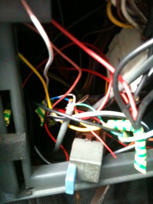

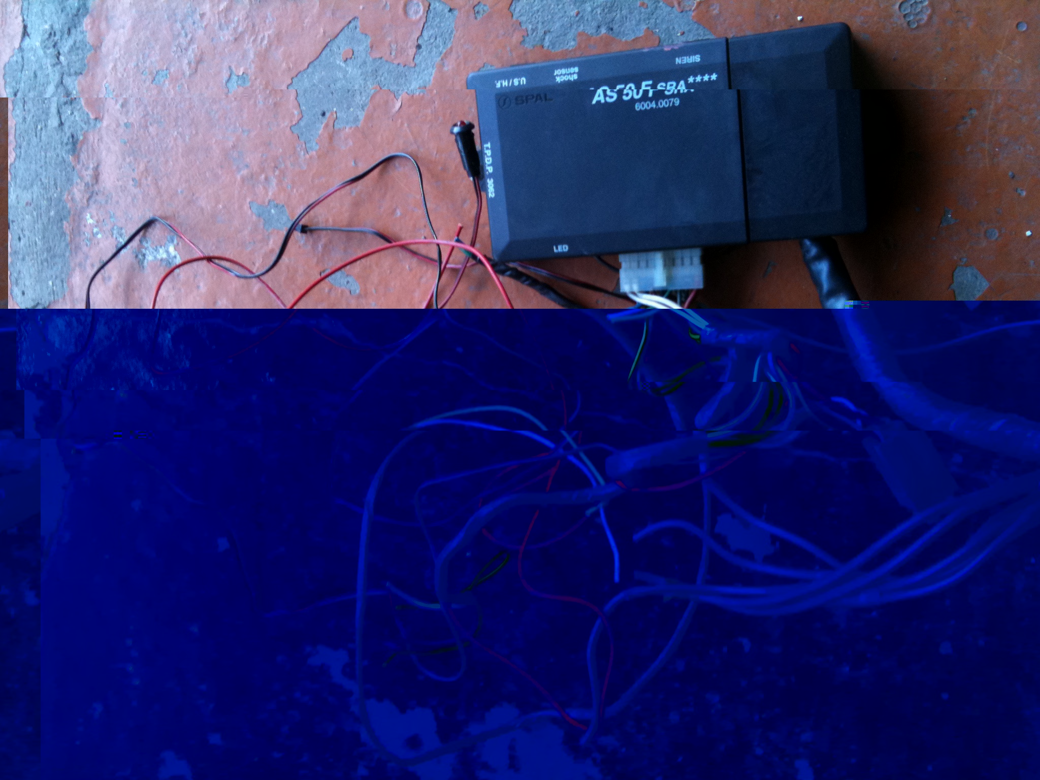

Voilà en image mon installation.
Tout d'abord pour ma part faire de la place,j'ai virer l'anti-démarrage
Ensuite,place à mes nouveaux fils

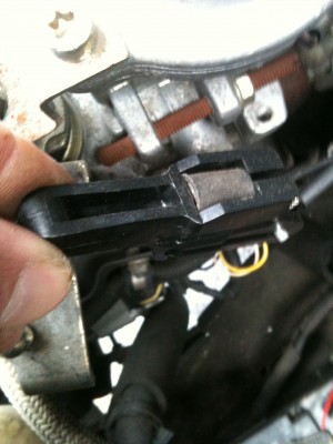

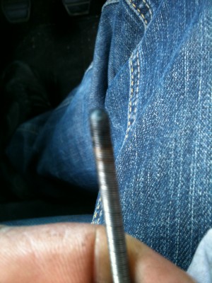

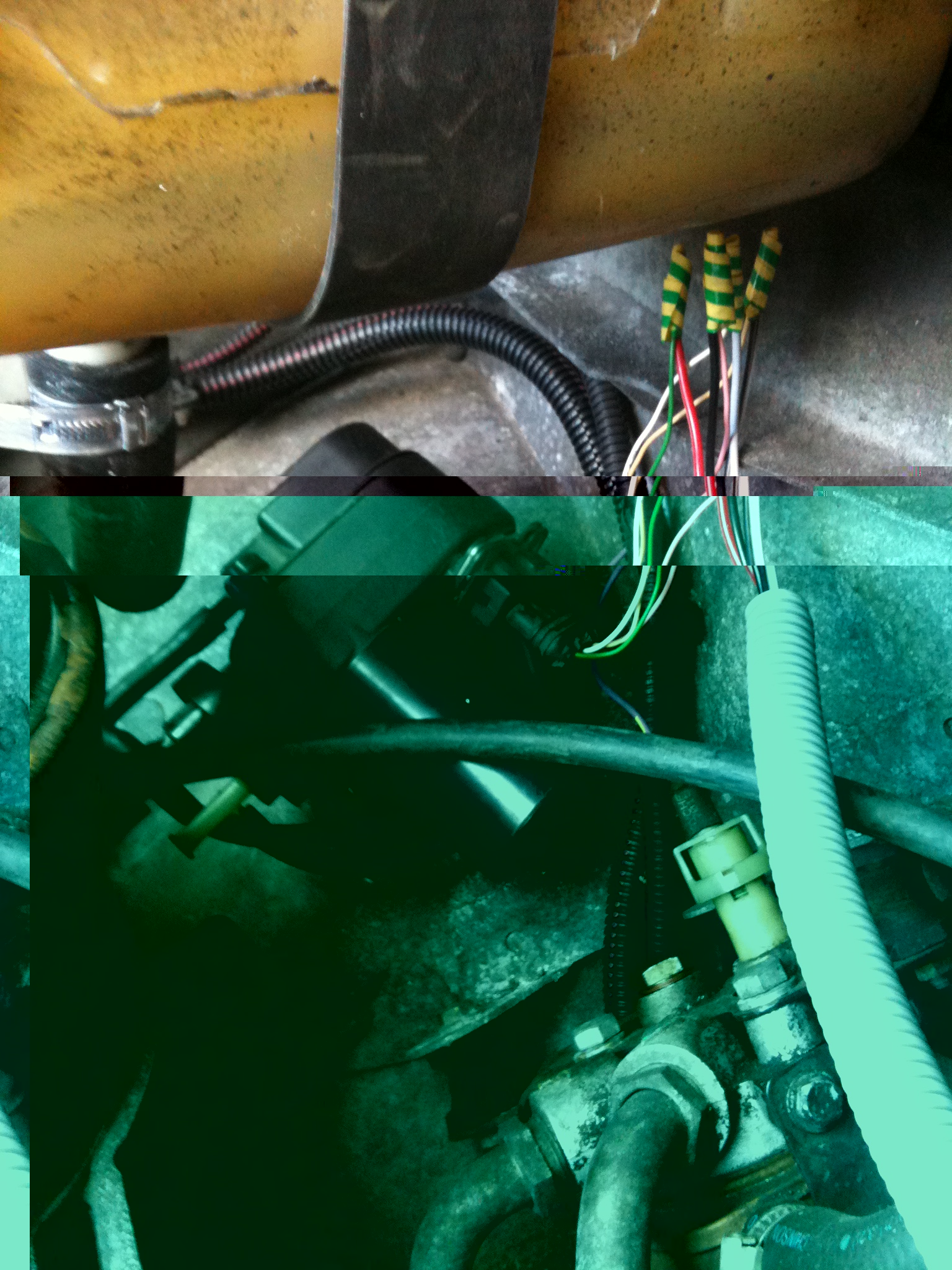

Ensuite capteur de vitesse

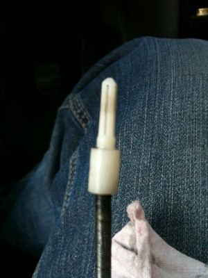

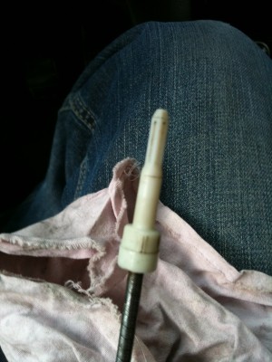

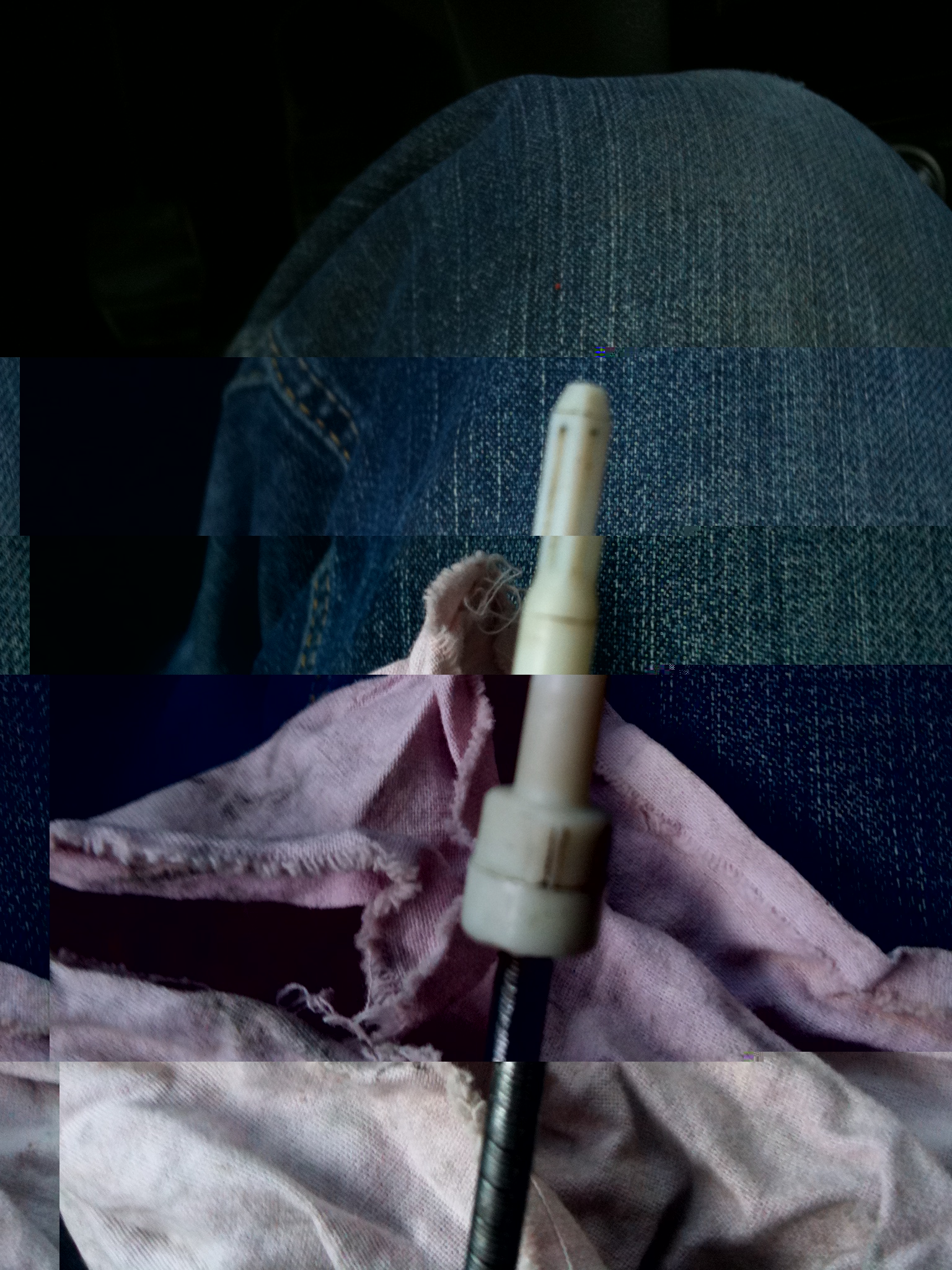

Enlèvement de mon câble de compteur,je l'ai sorti de la gaine et cassé le clip blanc qui se clipse derrière le compteur
Ensuite,dévisser le bout en plastique blanc dans le sens des aiguilles d'une montre
Mettre le nouveau plastique blanc du capteur de vitesse qui est plus large pour recevoir la rondelle qui donne le signal
Ensuite,remettre le câble dans la gaine et clipser l'ensemble derrière le compteur.
Pour les branchements:
Le blanc en +après contact
Le jaune en signal
Le noir en moin

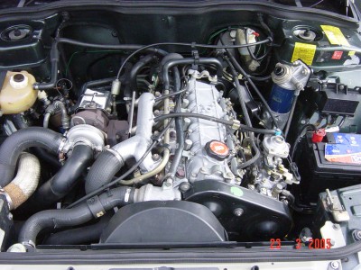

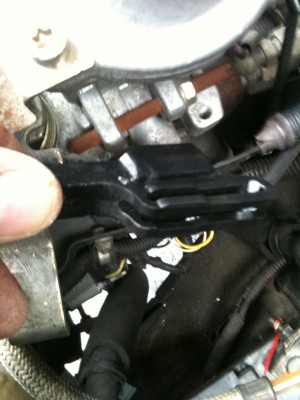

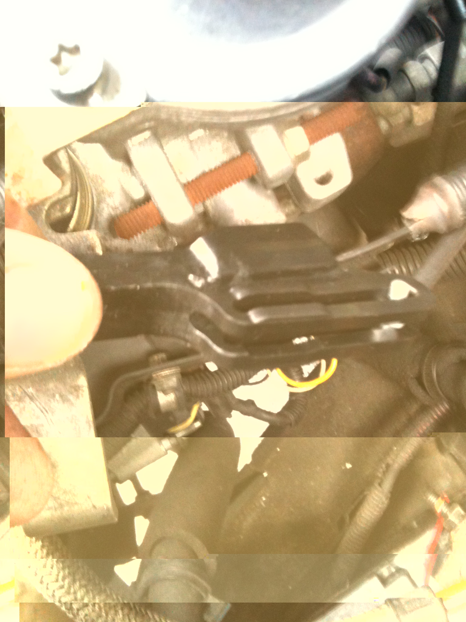

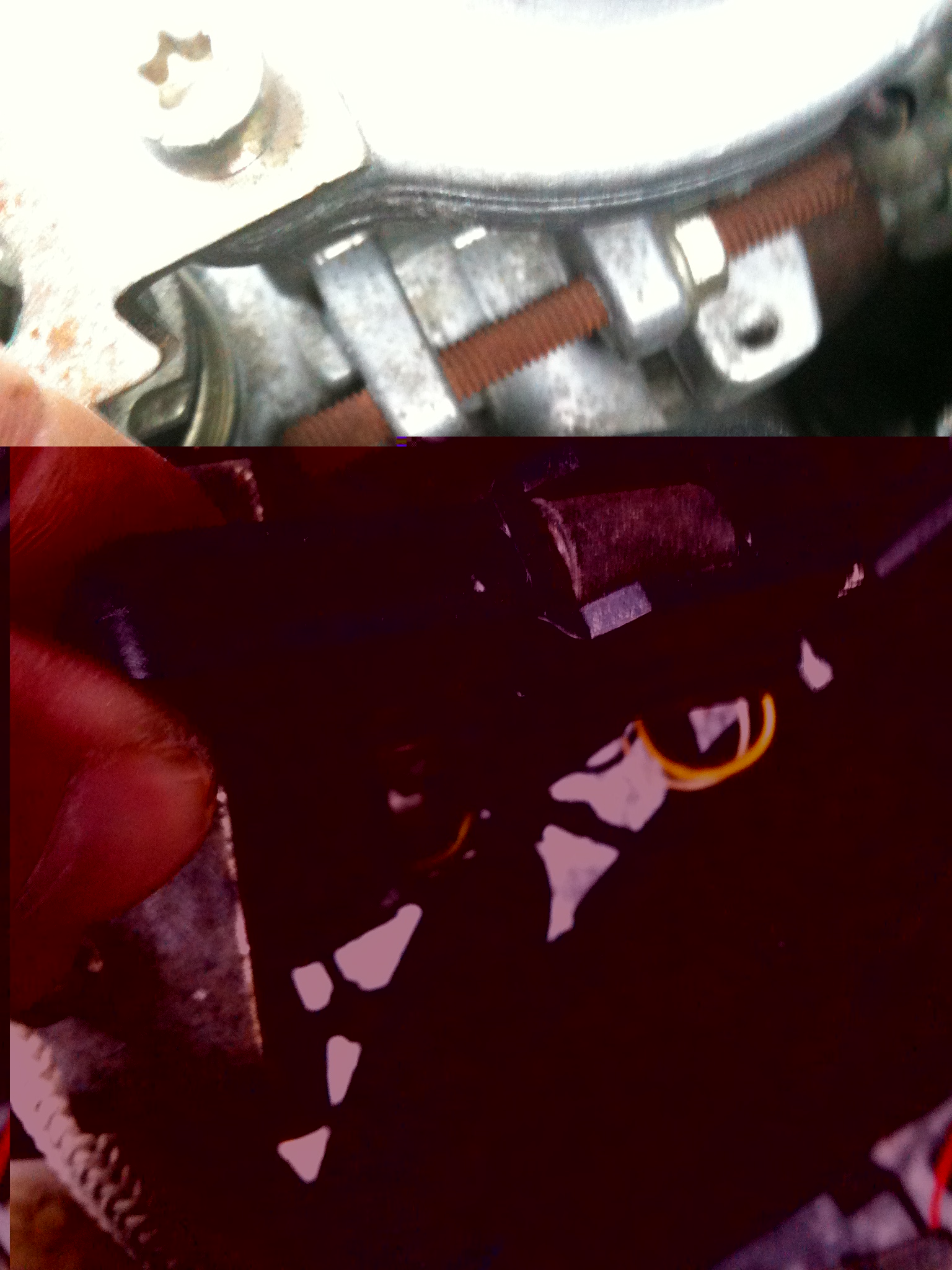

Pour la partie moteur,j'ai acheté le kit pour la safrane (la photo n'est pas de moi)
Pose du poumon ou ventouse.Je connais pas le terme exact

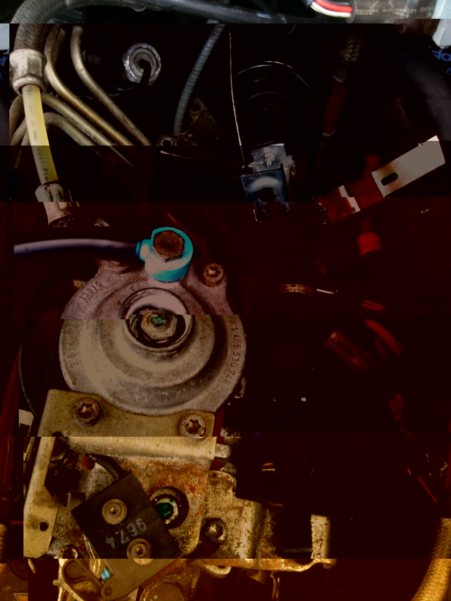

Pose du kit safrane (pour ma part,j'ai coupé le câble car mon montage est plus court que sur la safrane,on a moins de place :lol: )

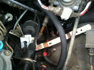

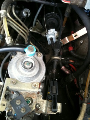

Voilà sur la safrane,beaucoup plus de place
Là,on voit le poumon rentré qui tire sur la pompe à gazoil

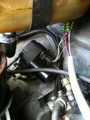

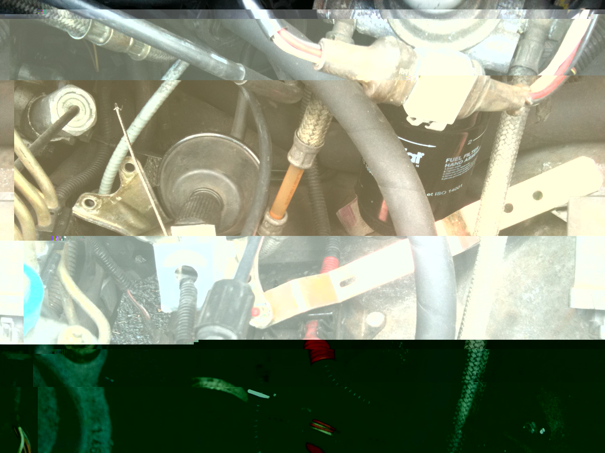

La pose du GEP (groupe electro pompe)derrière le filtre à air c'est la seule place que j'ai trouvé

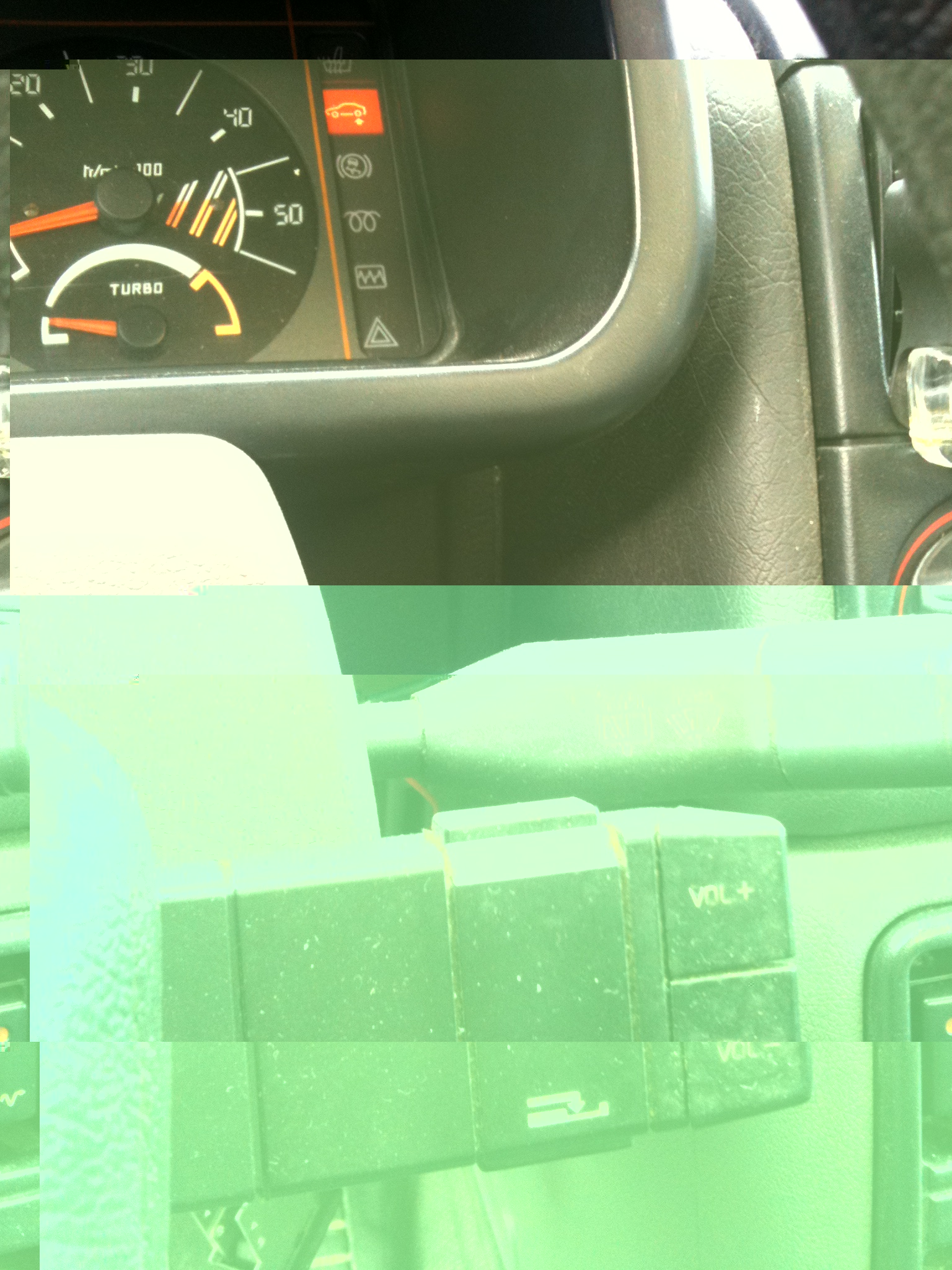

Pour la partie électrique,j'ai récupéré le bouton marche/arrêt de la safrane qui alimente le plus du GEP.
J'ai branché l'inter après un porte fusible de 10 pris directement sur la batterie
Sur les deux photos on voit l'interrupteur allumé avec le voyant au TdB
Voilà pour les photos.
Pour les branchement,sur le GEP il y a quatre fils
L'alim en + prise après l'inter
L'électrovanne de sécurité branché sur le moin des freins qui passe en + quand on freine donc l'électrovanne s'ouvre et laisse s'échapper l'air.
Ensuite,je me suis servis d'une télécommande au volant pour +vitesse et -vitesse
Même principe que Tchang.
J'ai mis le fil vert en moin continu
J'ai brancher le fil rouge +vitesse sur le blanc du GEP comme ça l'impulsion rentre le poumon
Ensuite,j'ai pris un relais à cinq broches pour le -vitesse qui est un peu plus compliqué.
Pour ce faire,j'ai mis sur la télécommande le blanc en continu avec le vert branché sur le relais et ensuite quand j'envois l'impulsion avec le -vitesse le relais se coupe et donc coupe la masse qui aliment le GEP sur la deuxième électrovanne qui sert à déccélerer (il laisse s'échapper un peu d'air).
J'espères être assez clair.
J'expliquerai le branchement du boitier de régul quand j'aurais compris comment tester le capteur de vitesse.

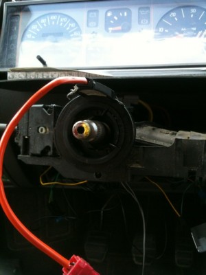

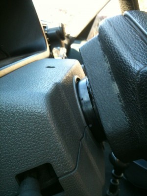

Messages : 2942
modif d'une commande au volant pour régulateur de vitesse E2

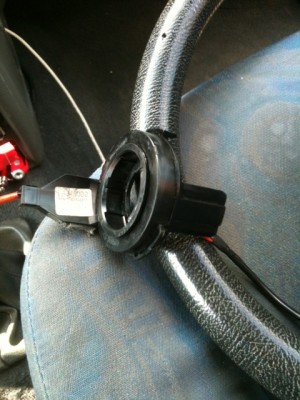

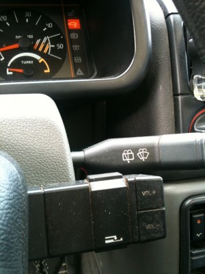

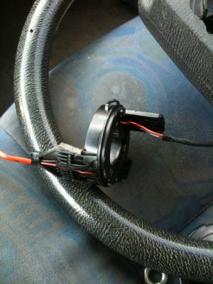

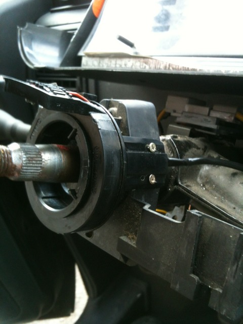

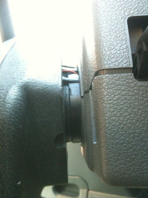

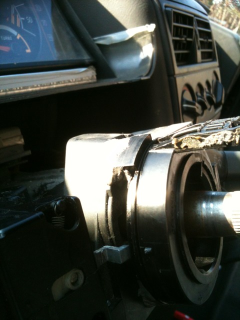

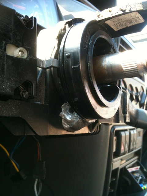

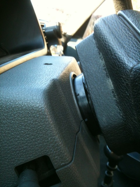

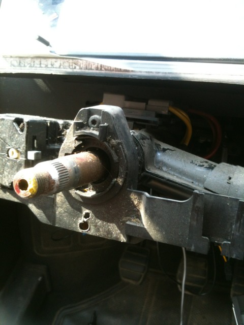

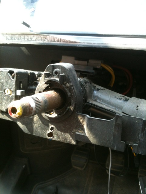

Voilà j'ai réussi à mettre le régulateur au volant.
J'ai trouvé en casse à force de chercher un contacteur tournant de Peugeot 405 qui passe nikel derrière le volant.
Voilà la place derrière le volant:
La pose
Il est fixé d'un côté avec deux vis et deux autres fixations à pâte époxy.
Vue de face.
Ensuite avec le volant en place.
julien.b59
Messages : 2942
Et voilà ça fonctionne nikel.
J'ai récupérer mon emplacement pour mettre une télécommande à l'occasion pour mon poste.

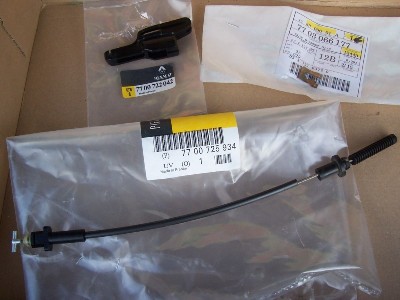

julien.b59 a écrit :Pour la partie moteur,j'ai acheté le kit pour la safrane (la photo n'est pas de moi)
Attention,
renseignement pris hier chez Renault, sur les 3 réf ci-dessus, seul le clips existe encore, le reste n'est plus disponible.
Mathieu
