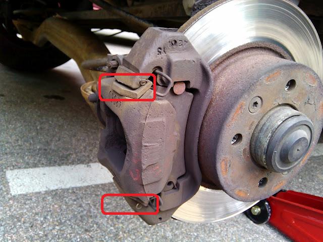

bonjour , je trouve que j'ai un jeux et du bruit quand je roule au niveau de la machoire arriere droite .
quand je touche les 2 je vois bien une difference .
j'ai pourtant démonté et remonté exactement a l'identique et je ne trouve pas pourquoi ça bouge toujours .

en regardant mieux tes photos ,il te manque les calles
peut etre une photo avant d'avoir tout remonté

effectivement , sur la photo il manque les cales . je suis pourtant sur de les avoir remonter ... demain matin je regarde ça

les cales sont en place
il suffit d'oublier les deux petit clips et les cales peuvent s'enlever avec les trépidations et les freinages
