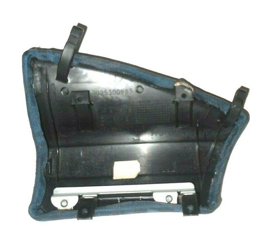

c'est donc ce boitier qu'il te faut:
Tu peux au pire le trouver sur une safrane phase 2. Je te joints une photo de son emplacement sur une Safrane Td 2.2 Ph II.
Dont voici les infos:
De ce que je sais, ces captures viennent de la N.T. 2958А.
Le truc, c'est de piquer le blanc (information fermeture) sur A3 et blanc/noir (information ouverture) du kit sur A2 du 15 broches (bornier noir/connecteur de gauche; cf son brochage), et pas les B1 et B3 de ce même bornier car là ça ne fonctionne pas !
(Toujours sur le 15 Broches, on câble ensemble le moins noir et les jaunes/jaunes noir (du kit) à la masse en B6 ; le plus (du kit) va en B5)
Je n'ai pas tenter de câbler les clignos ni sur le B4 ni sur le B5 du bloc bleu (droite) 18 broches : rien voulu savoir, je préfère me piquer directement au commodo.
Donc, pour le kit, hormis les 6 câbles vus juste avant, on vire tous les autres à l'aide d'un tournevis plat.
Ne pas hésiter à fermer les agrafes des cosses rapides rouges du kit à la pince : il ne suffit pas d'arriver à les refermer, il faut aussi que ça entaille les gaines pour faire contact avec les fils
À l'heure actuelle, j'ai donc une partie de ce kit installé, le boitier et les clé attendant dans le colis.
J'ai ce boitier dans l'espace 2 que nous mettons en service, et je n'arrive pas à connecter mon kit universel dessus (je n’avais pas ces infos que je viens de rajouter)
Amicalement
Mathieu
