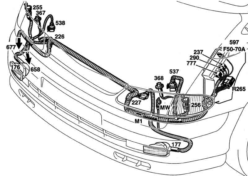

Voila les images promises :
C'est la prise entourée en rouge derrière l'anti brouillard coté chauffeur. Elle sert à relier le faisceau qui sert aux deux . La voila visible sans le parechoc ... mais dépose non nécessaire
Sur le mien, ce faisceau est fixé dans le pare choc, mais sur d'autre il est fixé sur le chassis aux abords de la traverse :
En espérant que cela convienne

Mercipub2n a écrit :Salut
Avec ça je sais ce que je suis censé trouver

Je reviens vers vous car j'ai beau chercher mais je ne trouve pas de prise déconnectée
Je n'ai pas réussi à localiser les 2 prises dont pub2n à posté les photos.
N'y aurait il pas une âme charitable habitant dans mon coin (Montlhéry) qui accepterait de me donner un coup de main

bonsoir
selon le modele tu as une ou deux prises grises
sur le mien une seule coter chauffeur comme indiqué sur le shema de Pub2n
elle est fixée sur la tole metalique
Alain
Alain

Je reviens vers vous car le pb est toujours là
Je suis passé aujourd'hui chez Franc (membre du forum) voir aussi sujet : Ame charitable possédant une Can Clip
Nous avons donc réussi à dialoguer avec le BII et faire plusieurs tests avec les ACTUATEURS de la can clip (c'est bluffant voir par exemple descendre et monter la vitre conducteur sans appuyer sur le bouton de commande terrible
Et bien malgré plusieurs tentative les AB avants ne fonctionnent pas
Un problème de faisceau semble ressortir de nos conclusions mais là je sêche car j'ai tout de même tombé le PC avant la calandre et suivi le faisceau à la main et lampe frontale sans rien trouver c'est frustrant.
On entend bien le relais dans le compartiment du BII et le voyant au tableau de bord s'allume
Je vous souhaite à toutes et tous une bonne nuit.

J'en déduis que vous avez joué avec les actuateurs
as tu regardé si le jus arrivait au niveau de la prise commune avec un voltmètre
Si ce n'est pas le cas, il va falloir vérifier en sortie du b2i (cf le sujet sur le multiplexage pour les affectations de brochage

Merci pour ta réponse si rapide à une heure aussi tardivepub2n a écrit :Bonsoir
Si ce n'est pas le cas, il va falloir vérifier en sortie du b2i (cf le sujet sur le multiplexage pour les affectations de brochage)
Je te cite
C'est bien là tout le pb je n'ai jamis réussi à trouver cette S.......E de prise !

Re
L'auditorium n'est pas codé .
La prise est normalement comme dans les images plus haut, à coté de l'avertisseur sonore.
Tu n'as pu remonter à partir des antibrouillards vers le compartiment moteur
Rassure moi, ils sont bien branchés à quelque chose

pub2n a écrit :Re
Tu n'as pu remonter à partir des antibrouillards vers le compartiment moteurRassure moi, ils sont bien branchés à quelque chose
Le cablage ressemble au dessin que tu m'as envoyé avec les photos
Ils sont surement branchés regroupés dans le faisceau arrivant côté conducteur
je vais checher encore je ne pense pas que ce soit un pb avec la connexion BII
Pour memoire l'ancien proprio m'avait dit que ça fonctionnait avant qu'un "Mécano" ne démonte la calandre pour un défaut de fonctionnement des ventilateurs moteur un des 2 ne se déclenchaient plus du jeu dans un des connecteurs

Ok, il a du tirer sur le pare choc sans débranche, le cable doit être arraché discrètement ou sectionner
Je te regarde la connection au niveau des brochages de la boite fusible passager
