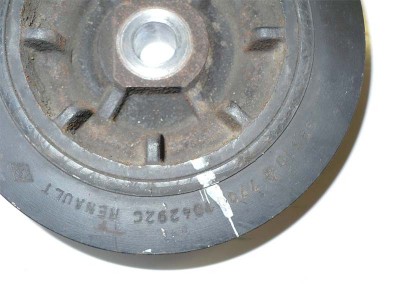

Pour la poulie Damper, elle existe bien seule, voici une image avec sa ref :
Celle de l'image a 360 000 km .
On parle bien de celle là n'est ce pas :?:
La ref est donc 7700104292, il faut compter pas loin de 200 € en concession : mais avec cette ref tu peux trouver moins cher sur le net ;)
