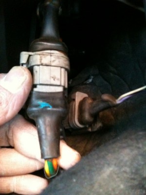

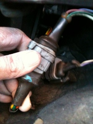

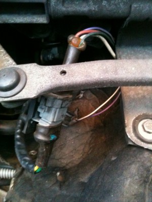

Voilà quelques photos prise avec mon téléphone:
J'espères que ça pourras t'aider

c est super!! merci! ça confirme ce que je craignais....il me manque bien un fil, j ai pas le violet....
bon ben j ai pas le choix;..ce weekend faut que je tombe le bestiaux pour essayer de reprendre ce fil violet
