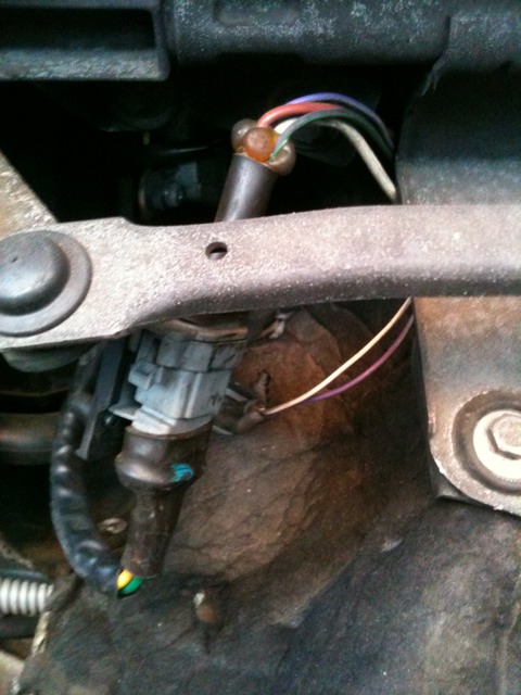

Et voilà, j'espère que ça pourra t'aider, la photo est pas top mais en Vendée il y a 100km/h de vent + pluie alors j'ai fais ce que j'ai pu
Si tu as besoin d'une autre photo, plus propre, j'essaierai des lors qu'il y aura une accalmie
Donc le jaune est branché au violet

Voilà quelques photos prise avec mon téléphone:
J'espères que ça pourras t'aider

c est super!! merci! ça confirme ce que je craignais....il me manque bien un fil, j ai pas le violet....
bon ben j ai pas le choix;..ce weekend faut que je tombe le bestiaux pour essayer de reprendre ce fil violet
