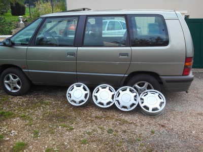

oui acheter il y a 10ans app donc je pence ne se fais plus, mais tout neuf pas une entaille ni gerçures il on fais 500km et démonter a l’arrêt de la r25

ca deppends mme s'ils sont entretenus/mantenus avec du silicone et/ou liquide de frein.

TheStone a écrit :.... pas étonnant, avec 10 ans d'âge ils sont devenus inusables, la gomme doit être dure comme du bois
pas si dur que sa , je sais pas si sa vient de stockage mais je vois pas trop la différence

si tu veux, tu les peut donner une couche de liquide de freins (de recup en casse ou le moins couteux) au pinceau. AIDERA BEAUCOUP.

si il on été bien entreposer il y a pas de souciloulou12 a écrit :TheStone a écrit :.... pas étonnant, avec 10 ans d'âge ils sont devenus inusables, la gomme doit être dure comme du bois
et avec tes jante en 15 et pneu en 195 60 15 tu passe au CT sans problème
le 195 60 15 est l’équivalent au 195 65 14

oui il ont été bien entreposer il sont comme neuf !!!
et merci de m'informer que je peut passer au contrôle avec car vue qu'il sont tout neuf sa me fais économise app 450€ car 14" rare donc cher

il y a juste l'indice 87T je sais pas si c'est équivalant a ceux que tu a en 14loulou12 a écrit :oui il ont été bien entreposer il sont comme neuf !!!
et merci de m'informer que je peut passer au contrôle avec car vue qu'il sont tout neuf sa me fais économise app 450€ car 14" rare donc cher![]()
si c'est équivalant ca passe
si c'est supérieur sa passe
si c'est inférieur sa passe pas , mais faut encore qui le vois car beaucoup de CT le zap se détaille

Re: changement de jante espace 2
D'où ma question plus haut...
le 87 n'est pas du tout homologué sur l'Espace 2 !
Il faut au minimum du 89 T, H, etc..
Donc en cas de "pète"... => c'est mort... tout pour ta poire !...

+1 pour pontiac!pontiac a écrit :...
Il faut au minimum du 89 T, H, etc..![]()
Seule la dimension 195/65/15 91H ou V est homologuée pour le 15" sur espace 2.
Sinon c'est 195/65/14 89H.
Petite "note" : En pneu hiver, on peut descendre en indice de vitesse T mais l'indice de charge (89 ou 91) doit être conservé.

plus de neige j'ai donc remonter mes 195/65/14 89H été !

bonsoir tout le monde
j ai trouve 4 jantes de R25 en tres bel etat, a 15 km de chez moi, et a 50€ les 4...j ai pas resisté!!
reste a trouver les bons pneus, et la , je viens d en lire des pages et des pages...
il semblerais que sur les post plus anciens, la taille 195/60/15 n existait pas, du moins avec les bons indices de charge.
ca a du s ameliorer depuis, j ai trouve , mais y en a pas des masses!, des accelera alpha 195/60/15 91 V et des toyo proxes 91 V aussi.
le choix est limite, mais la dimension exterieure correspond au 195/65/14 , le 91 est superieur au 89 d origine, et le V est aussi superieur au T d origine.
je pense etre dans les normes avec cette dimension, trouvee a 44.90 chez allopneus pour l accelera alpha, et norauto pour toyo a 64.90.

je vais quand meme passer voir mon controleur technique, et je pense qu en septembre je commande ca et je vous mets les photos.
