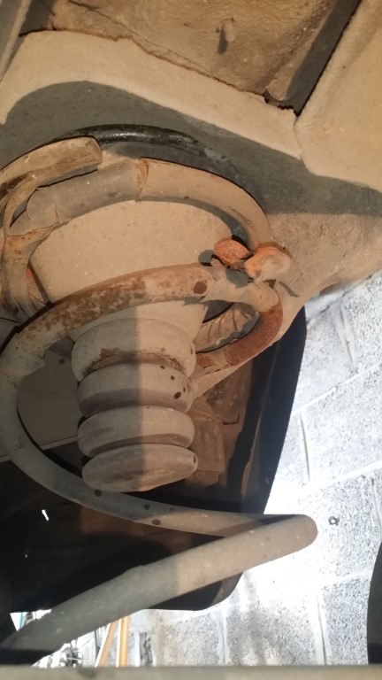

Et voilà l'état de l'ancien câble gauche qui ne passait pas au CT
Il me reste à changer mon ressort qui est cassé pour ma contre visite. Pas encore trouvé,je crois que je vais finir par mettre du neuf
