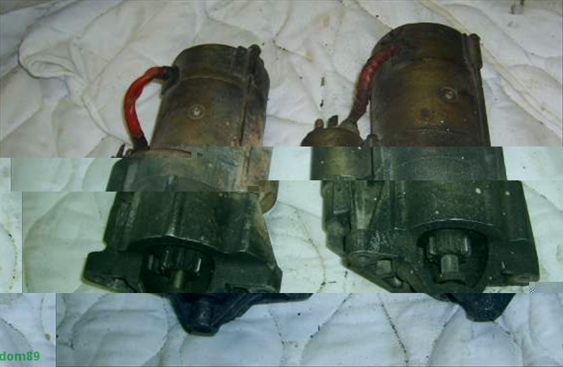

Re: probléme de démarrage 2.1td
je rajoute une photo du démarreur ,
mais si il ne connait pas ce que c'est ,
la premiere chose à faire
investir dans une RTA de son véhicule pour éviter de faire des con.eries
bonsoir je savais a quoi ressembler un demareur j'ai changé le mien mais je savais pas de quel coté il etait d'apres la rta que je possede on dis sous le filtre a air et d'apres les mecano il est pres de la baterie c'est pour cela que je demande parce que je le voyais pas par dessus mais en tatant oui
- Messages : 7113
oui il est sous la pompe à injection et à coté de la batterie
en écrivant n'oublie pas de ponctuer ton texte ,car les forumeurs n'aiment pas lire les patés et y répondre
