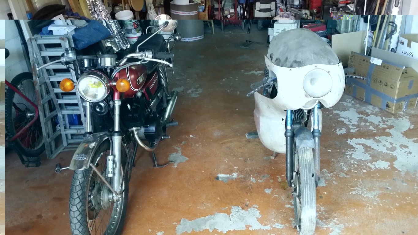

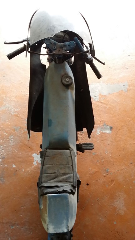

Re: Yamaha AS3 Rd 125 de 1975 torque induction
Et voilà un nouveau venu,gitana testi p6
Encore pas mal de boulot en vue :mrgreen:
julien.b59 a écrit :Et voilà un nouveau venu,gitana testi p6
Bonsoir julien ,il manque quelque chose à ta gitane testi :shock: :!:
