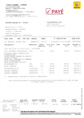

Re: boite de commande de chauffage et d'air conditionné
hello
un tableau de commande chauffage -clim coté conducteur est de 390€85 ht chez Renault en 2002, et celui de droite 136€83 ht, ma clim a griller en 2012 et fait tout changer, en plus j'avais le calculateur qui est sous le tableau a 318€52 ht.
ma facture avec tout le démontage du tableau de bort et les deux commande , facture totale de 1357€58 ttc.
Re,
Je viens de regarder avec la réfèrence qu'il y a sur la facture sa me donne 450 euros en gros pour la pièce. Sachant que ma base de prix remonte à y a deux ans on doit être aux alentours des 500 euros maintenant ce qui rèste quand même moins chère que ses 809 euros ht. En tout cas merci pour tes infos espace 51
