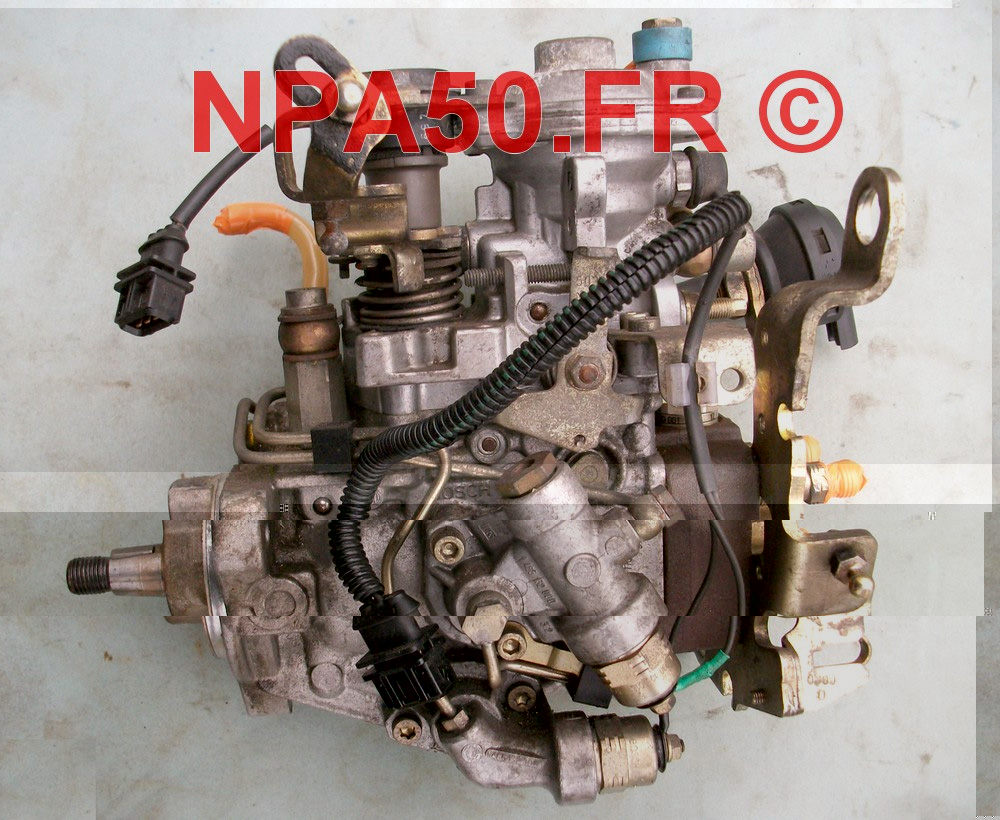

Il n'y a pas plus simple comme systême, c'est le même principe que sur les têtes de pompe à injection ou sur les portes de garage à panneaux qui remontent, mais à une échelle différente.
Re: recherche une solution pour remplacer mes rideaux de toi
l'espace a écrit :il n'y a pas un ressort comme ça dans les têtes de pompe à injection bosch
Bah si ... au moins sur l'axe de l'accélérateur (et deux autres sur ma pompe) .
J'ai bien dit même principe sur la tête de la pompe
Pas eu le courage de sortir l'appareil photo (batterie déchargée :oops: ) , mais voici la preuve :
Diffusion de l'image avec l'accord de l'auteur, merci à lui ;)
C'est pareil sur le J8S .

l'espace a écrit :tête pompe bosch - recherche images
couvercle pompe bosch - recherche images
Je n'ai pas parler de la tête hydraulique ou distributrice qui est sur le "cul" de la pompe , ni de couvercle :!: (je sais ce que c'est merci :!: )
Et je n'ai pas dit dans non plus mais bien sur ...
Pour rappel, une tête de pompe est l'endroit où se fait l'entrainement (et qui est logiquement du coté opposé au "cul" de pompe ), et oui , le couvercle est sur la tête de la pompe
Et si tu veux chipoter, il n'est même pas sur le couvercle, il est sur l'axe de l'accélération entre le couvercle et le support de fixation du cable :!:
