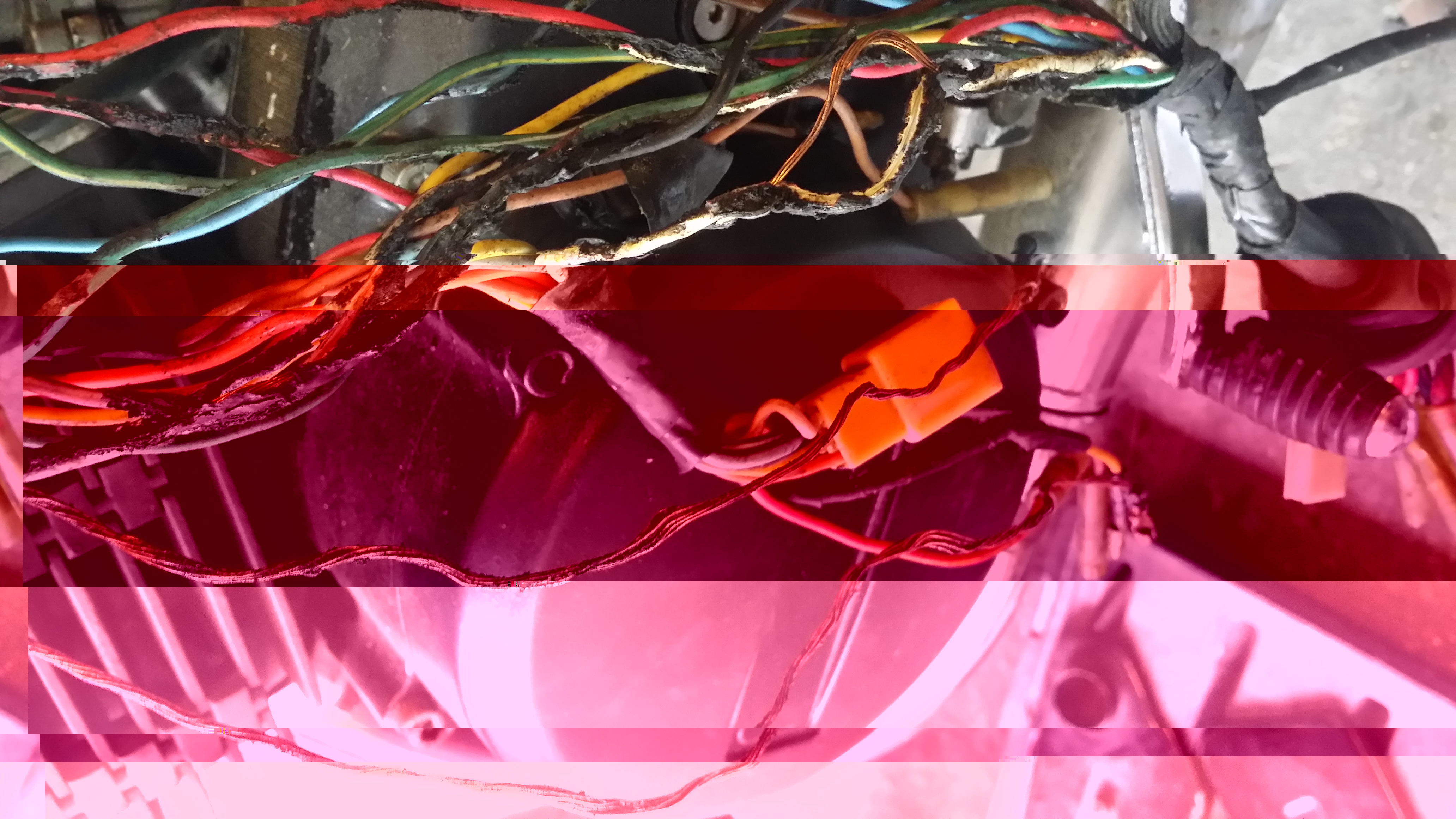

Il y a trois jours, en ramenant la bécane à la maison, je suis tombé en rade.
J'ai fini par réussir à rentrer sur 1 cylindre.
Quelle fut pas ma surprise quand j'ai retiré le réservoir
Les fils ont fondu, et je ne sais pas pourquoi
Encore du temps à passer dessus
Merci beaucoupBenoit92 a écrit :Bonjour,
Bravo pour la restauration de ta 125 RD.
En ce moment, je finis de restaurer une Kawasaki 500 H1 (1973) 3 cylindres 2 temps (conso 12 à 15 l/100 km)
Plus jeune, j'ai eu exactement la même 125 RD mais en bleu.
Je me souviens encore de l'avance à l'allumage 1,80 mm.
Je me souviens également que le frein à disque à l'avant était très dur et peu efficace.
Sinon, c'était une super bécane.
Si tu as des problèmes, je fait parti de forums 2temps (Kawasaki et Suzuki).
Pour les Yamaha, les modèles vintage les plus demandés sont le 350 RDLC, 500 XT et la 650 XS

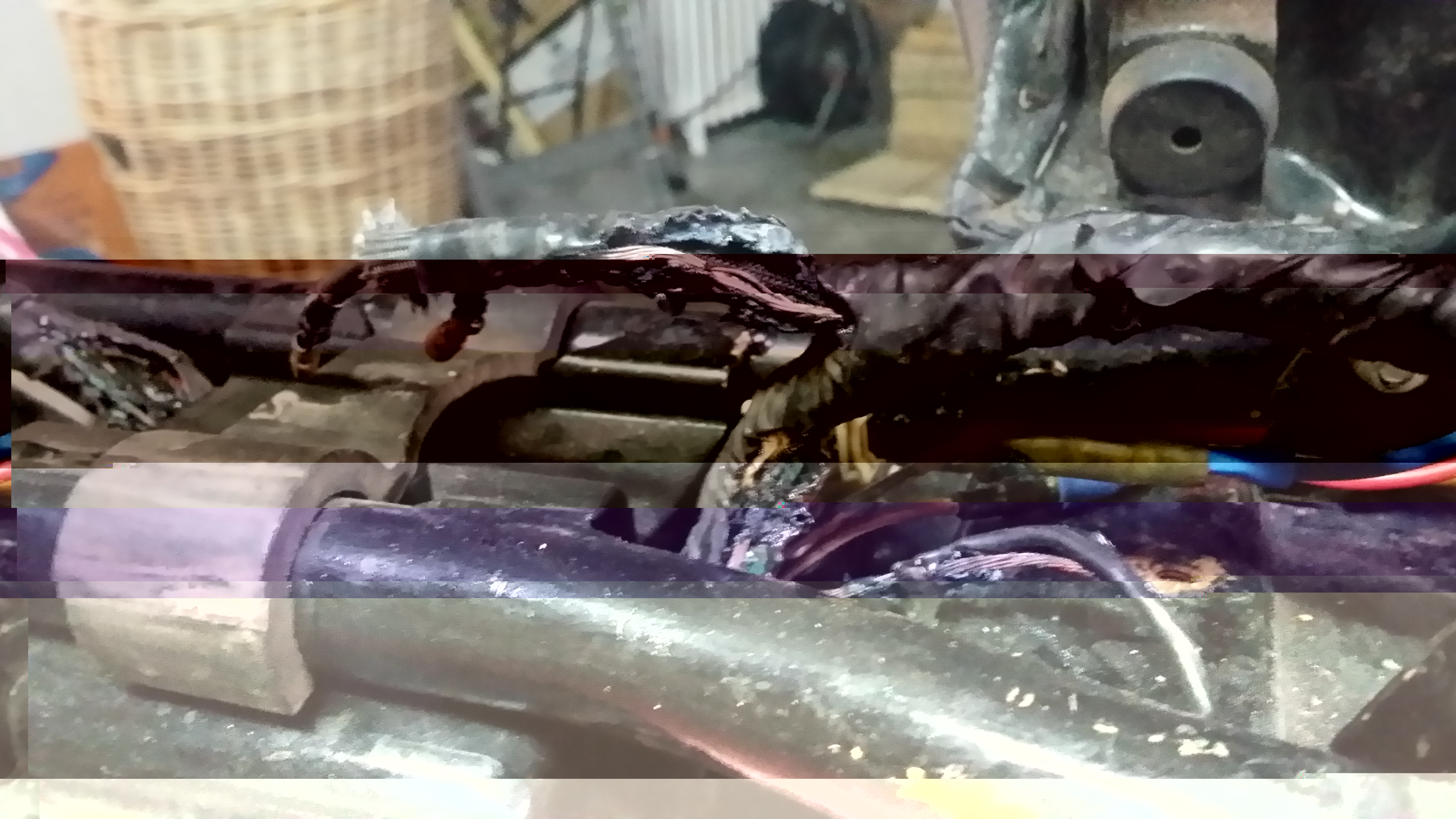

Et voilà l'ensemble
- julien.b59
- Messages : 2943
Re: Yamaha AS3 Rd 125 de 1975 torque induction
Donc voilà, c'est mon fil de masse qui a fondu et fait un cours jus avec le fil blanc de ma cellule redrésseuse qui a fondu aussi. Reste à savoir pourquoi
- Messages : 13162
moi je raisonnerai dans l'autre sens :
fil positif qui touche le cadre (usure de la gaine) et qui fait fondre ce qui est autour !
Dans les faits çà ne change rien, il faut bien isoler ET éviter tout frottement, c'est le plus pénible en moto !

Ça y est c'est réparé
Je pense avoir trouvé la cause.
Le fil de masse sur la batterie ne tenait plus qu'à deux,trois filaments.
Du coup le fil de masse à fait office de fusible et à fondu.
