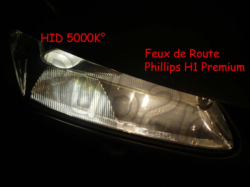

Un petit complément en images pour comparer les couleurs d'éclairage.
Voici les infos correspondant aux images :
Pour les H1 premium, la température de couleur est de 3500 K° pour les (ampoules courantes, ce n'est pas ce que j'ai d'habitude dessus, c'est de la Night Breaker le reste du temps) , la puissance lumineuse est de 1690 lm +5% / - 7%
Pour les Allweather, la température de couleur est de 3200 K°, elles sont plus jaunes pour optimiser la visibilité en cas de brouillard. La puissance lumineuse est de 1550 lm +/- 15 % .
A titre de comparaison, des ampoules à filament se disant à effet Xénon , comme la Blue Vision de Phillips n'arrivent qu'à 4000 K° et plafonnent à 1550 lm
(données Phillips & Osram)
Les deux HID ont une puissance entre 3000 et 3200 lm , la monte d'origine est à 4150 K° pour l'Espace III pour une puissance de 3200 lm
J'ai pu avoir en test de la 5000K° pour comparer avec les 6000K° que j'avais acheté .
J'aurai pu faire le test avec les 4150K° d'origine, mais elles étaient un peu fatiguée ... une éclairait en jaune/rose
Les LED sont des PIAA Super LED Wedge Bulbs PN19263, je n'ai plus les valeurs , mais on tourne entre 5000 et 6000K°, et certainement plus proche des 6000
Les images :
5126
5125 La comparaison avec d'autres ampoules classiques à filament:
5123 5124
Les feux vus du dessus sans éblouissement permettent de se faire une meilleure idée des couleurs , les feux de routes étant allumés.
5121 5122
Les images ont été prises moteur tournant afin de garantir une tension stable aux environs de 13 V pour représenter au mieux les ampoules filament. Le ballast permettant un bon éclairage pour les ampoules HID D2S , tant que la tension oscille entre 10 V et 15 V .
La balance des couleurs de l'appareil photo a été calibrée sur l'ampoule 5000K° sur toutes les prises de vues, cela garantit aussi une meilleure fidélité des couleurs ... ce qui est loin d'être le cas de ce que l'on voit comme images sur les sites de vente en ligne.
Notez que plus vous montez dans le bleu, plus vous perdez de l'efficacité lumineuse (et oui, le bleu se fait en colorant le verre au delà de 5000 K° )
Voilà, vous pouvez vous faire une idée
Edit le 23/9 pour confirmation des données techniques sur les ampoules
Les images :
5126
5123 5124
5121 5122
