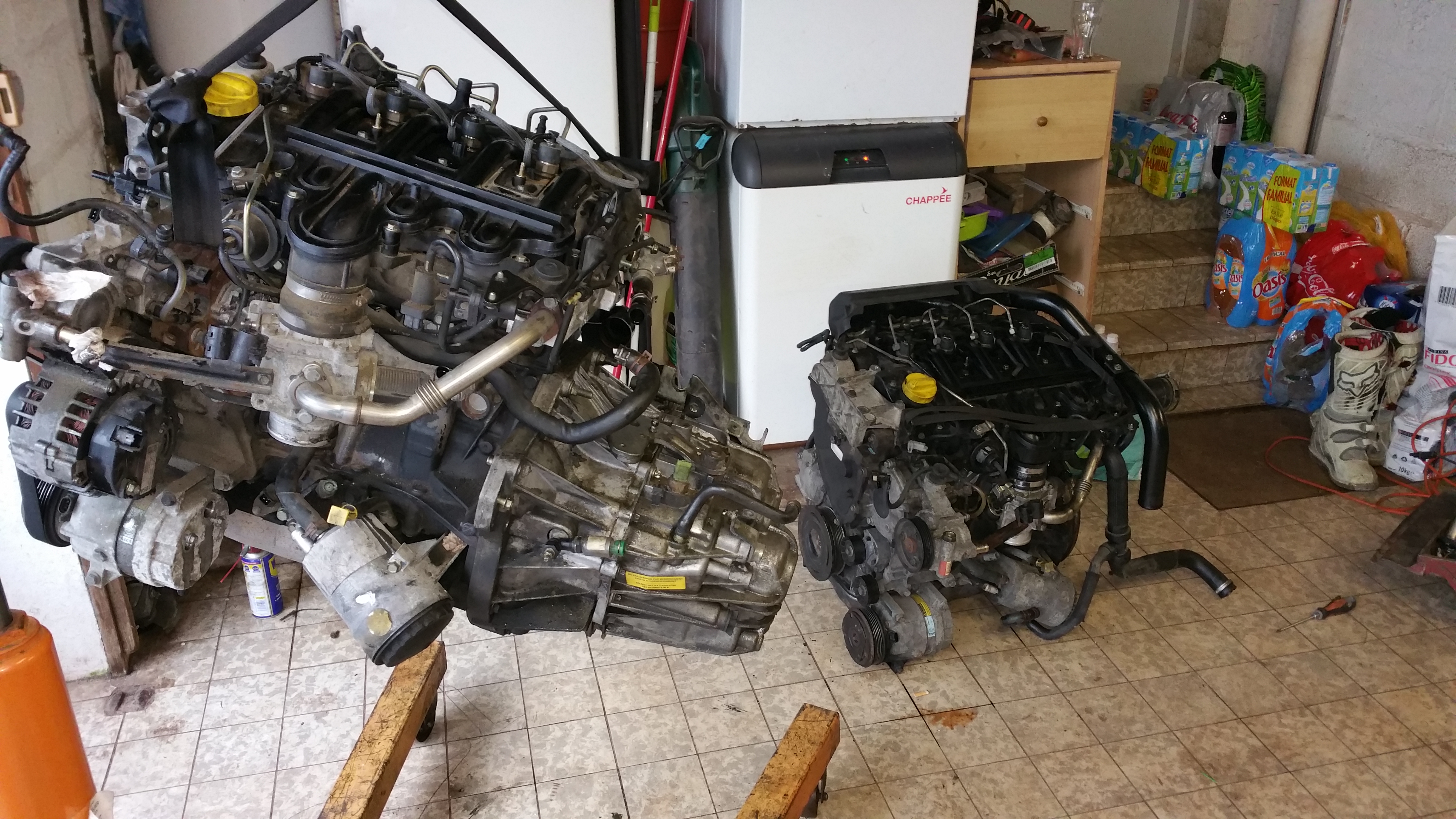

quelques nouvelles
ce soir j'en suis la
je n'ai pas encore replacer l'ensemble sur la voiture , car je me suis apperçu lors du remontage que je n'avais pas de joint metallique entre la sortie du turbo
et le pré-catalyseur et je ne me rapelle pas en avoir demonter un en enlevant l'ancien moteur .............et on vois quand meme une trace
de joint .........alors dans le doute je vais me renseigner demain pour ne pas faire d'impair

une question?: tu sors le moteur tout seul? avec uniquement une chèvre? et cric?anciensafraniste a écrit :quelques nouvelles

Quand j'ai démonté le mien il y avait pas de joint.
Tu va faire les coussinets avant de remonté ?
Beau travail
Beau travail

Pour Denis ..........oui juste avec une chevre ( pas l'animal )
Pour David .............le gars a qui j'ai acheter le moteur les avais changer chez un garagiste a titre preventif , il m'a donner la facture 596 euros et ils ont fait un
tout petit peu plus de 5000 km ...............donc pour le moment je vais laisser comme ça en croisant les doigts

Bah ça va c'est une bonne choseanciensafraniste a écrit :denis54 a écrit :une question?: tu sors le moteur tout seul? avec uniquement une chèvre? et cric?anciensafraniste a écrit :quelques nouvelles

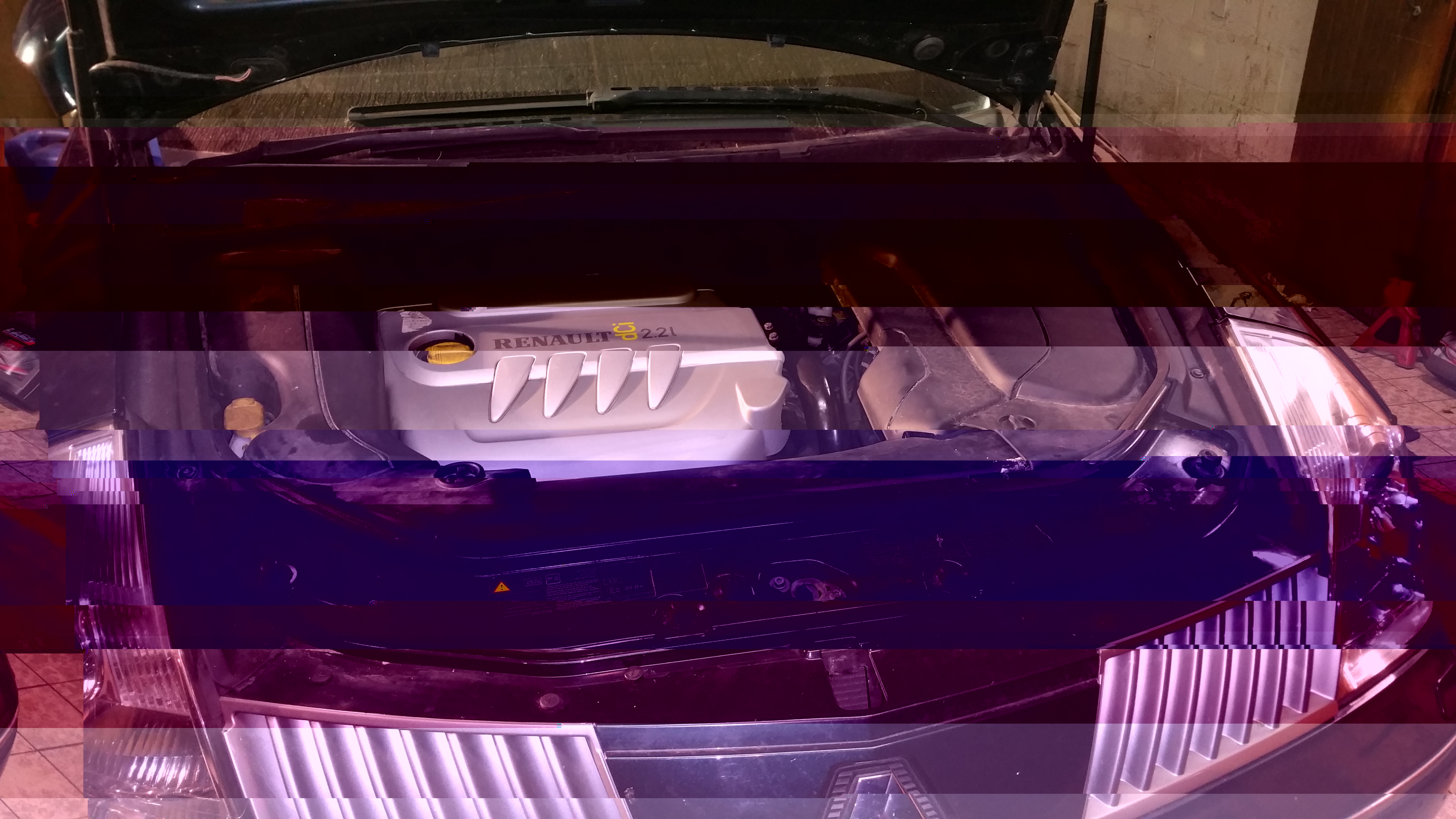

beau boulot qui parait tellement facile... perso la première photo ci dessus me fout les chtons

oui j'ouvrirai un autre post dés que je la récupère pour la twingo
denis

programme prevu aujourd'hui : nettoyage complet et ensuite une balade le long de la cote d'opale , histoire de voir si tout se passe bien
