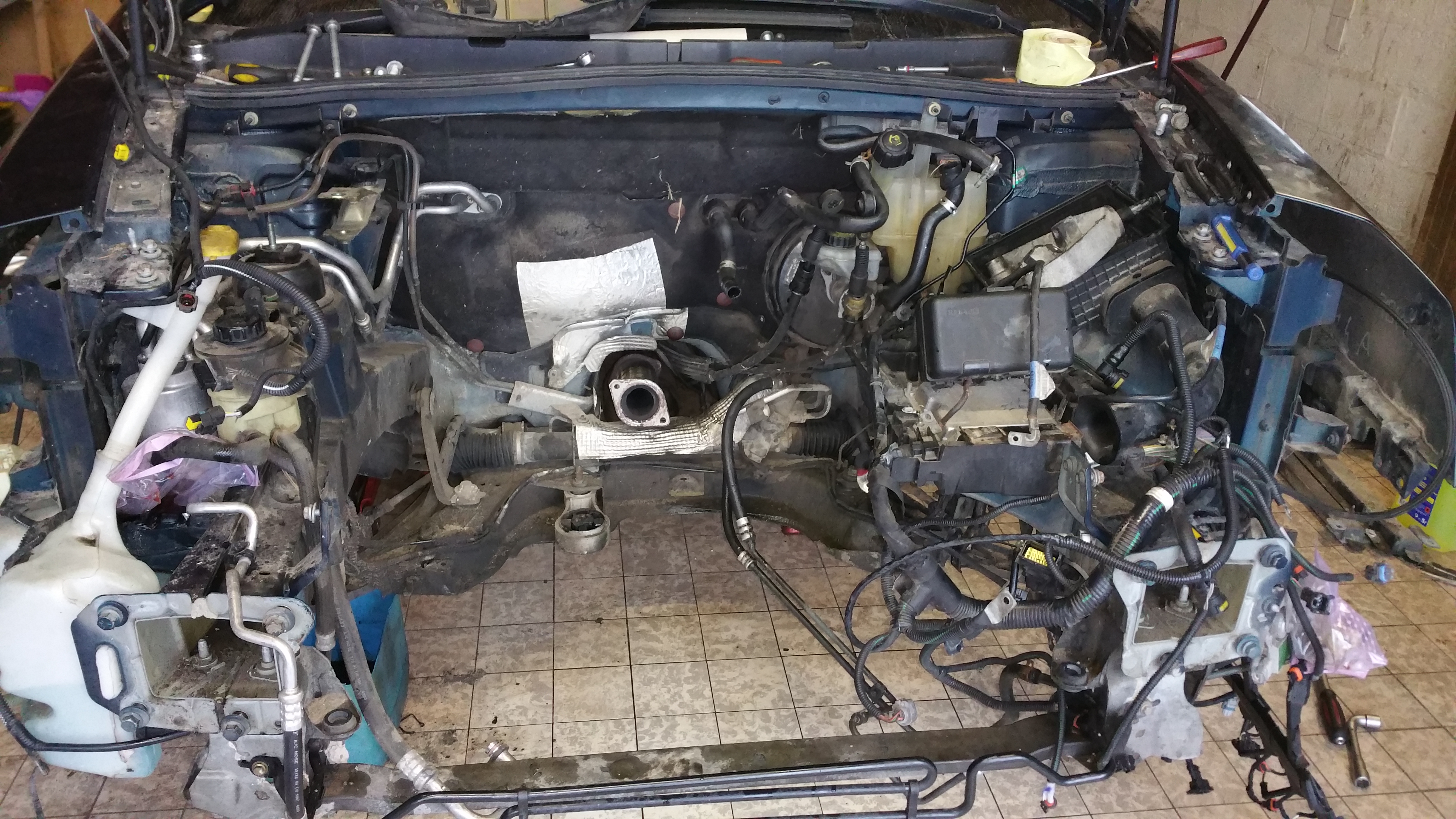

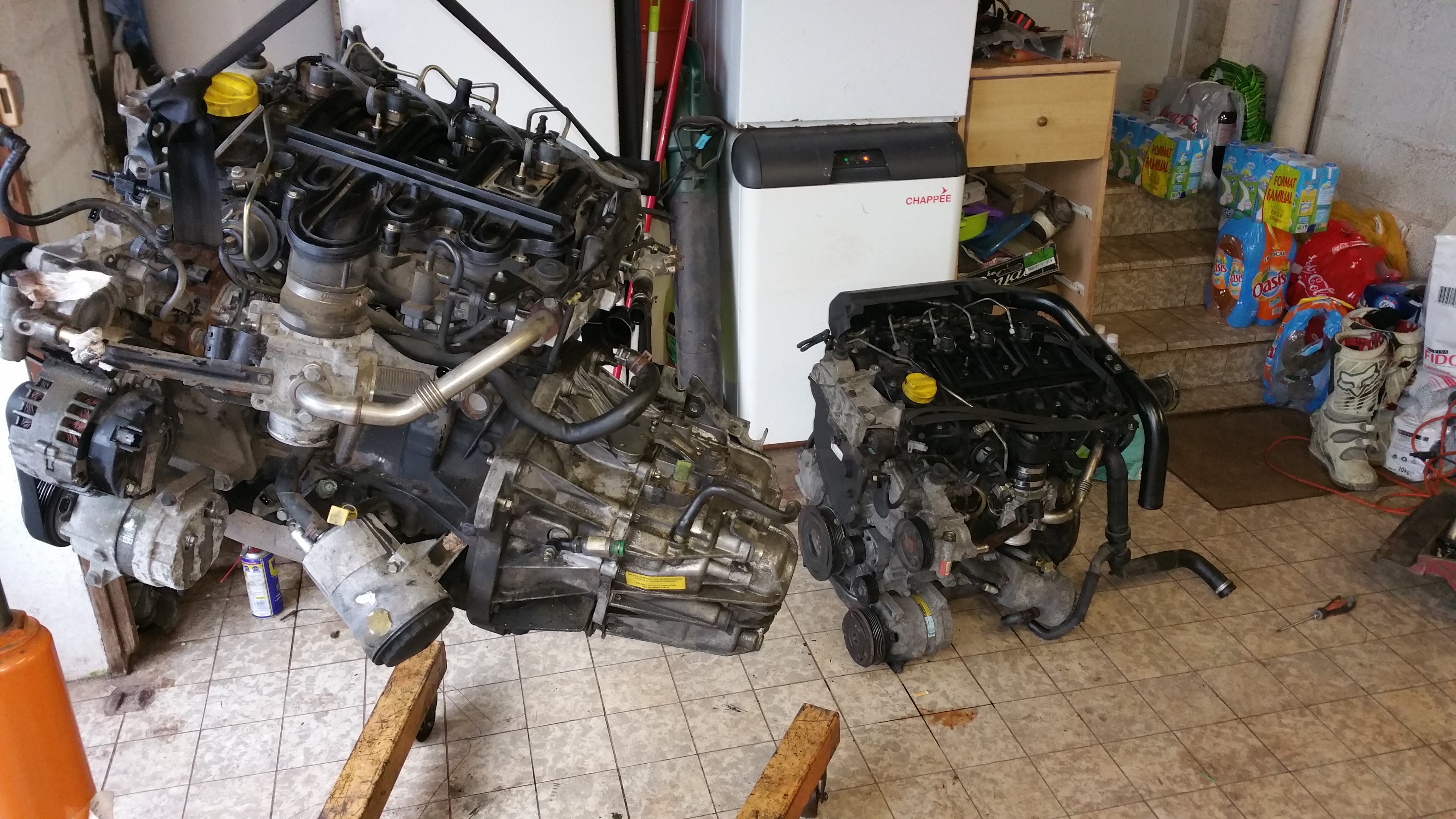

quelques nouvelles
ce soir j'en suis la
je n'ai pas encore replacer l'ensemble sur la voiture , car je me suis apperçu lors du remontage que je n'avais pas de joint metallique entre la sortie du turbo
et le pré-catalyseur
et je ne me rapelle pas en avoir demonter un en enlevant l'ancien moteur .............et on vois quand meme une trace
de joint .........alors dans le doute je vais me renseigner demain pour ne pas faire d'impair

une question?: tu sors le moteur tout seul? avec uniquement une chèvre? et cric?anciensafraniste a écrit :quelques nouvelles

Quand j'ai démonté le mien il y avait pas de joint.
Tu va faire les coussinets avant de remonté ?
Beau travail
Beau travail

Pour Denis ..........oui juste avec une chevre ( pas l'animal )
Pour David .............le gars a qui j'ai acheter le moteur les avais changer chez un garagiste a titre preventif , il m'a donner la facture 596 euros et ils ont fait un
tout petit peu plus de 5000 km ...............donc pour le moment je vais laisser comme ça

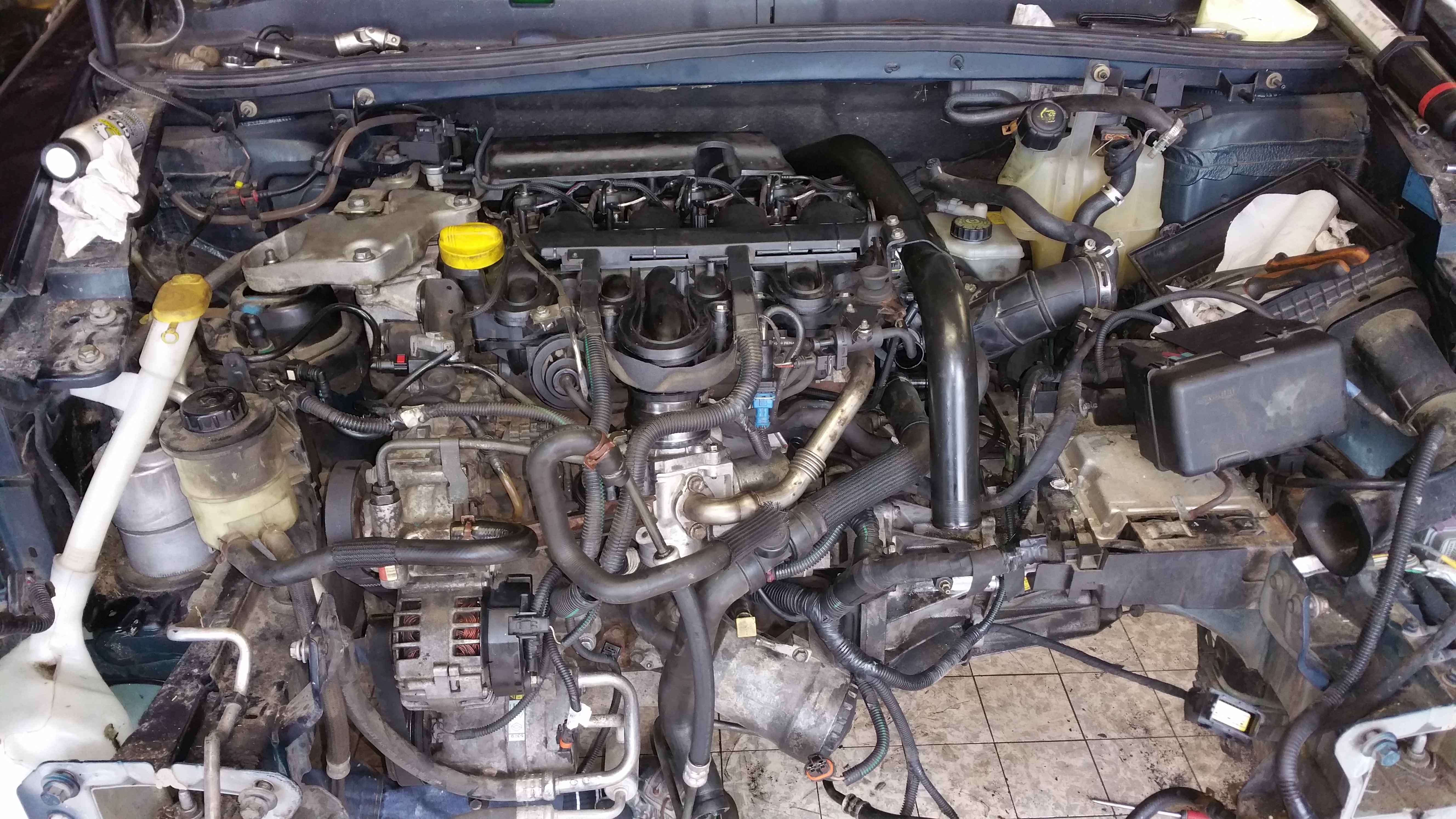

Rassurez vous ...................vous pourrissez pas mon post
bon cet apres midi : j'en ai profiter pour changer disques et plaquettes avant : ce soir :
et verdict : insertion de la carte de demarrage ...............................( grosse suée d'aprehension )
appui sur le bouton start ...........
et vroum vroum ...............au quart de tour .......elle tourne a merveille

question sur les coussinets : ils ont été changés par les memes, ou par les "renforcés"?

beau boulot qui parait tellement facile... perso la première photo ci dessus me fout les chtons
je vois que tu as du magnusson Alain, pour moi aussi bien que du facom et beaucoup moins cher

programme prevu aujourd'hui : nettoyage complet et ensuite une balade le long de la cote d'opale , histoire de voir si tout se passe bien
pour Denis : oui magnuson entre autre avec Facom et Kraftwerk ( j'ai cité 3 marques donc pas de soucis )
