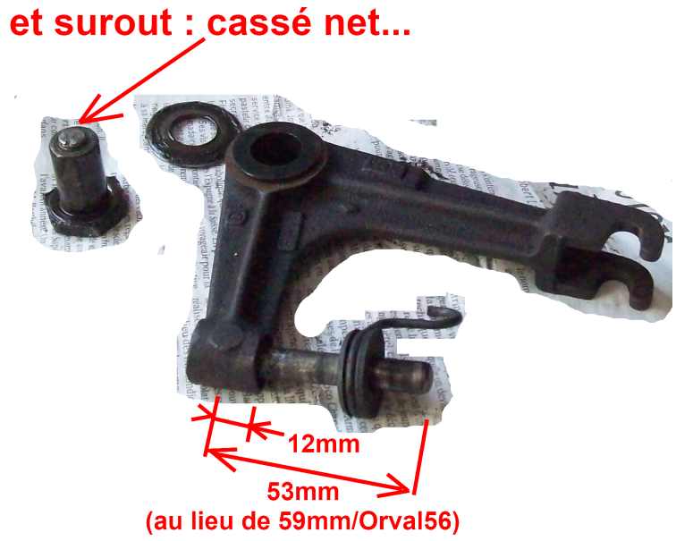

[Tuto] axe de renvoi d'angle cassé, Vitesses qui craquent.
J'a vu le sujet 'vitesse qui craque' et les photos d'Orval56 (lien : https://www.passion-espace-club.com/view ... 90#p149362 ) - très explicite -
Mais pour moi, cela a conduit à l'axe du renvoi d'angle cassé (obligé de revenir sans embrayage... mettre la 1ière moteur arrêté, démarrer en 1ière, et tenter d'éviter tout feu rouge et tout ralentissement en région parisienne...).
Actuellement, je ne sais pas comment je vais réparer :
* j'ai emprunté un flexible de perceuse pour tenter de percer l'axe resté dans le bloc moteur, afin de ne pas avoir à démonter le moteur. Je ne sais pas si je pourrai percer (petite mèche, puis plus grosse, puis enlever les filets restant avec un tarot)
Avez-vous un conseil pour enlever cet axe? avez-vous eu ce problème?
Je pensais faire cela :
1/ avec le flexible, percer un trou de diam. 5mm environ dans l'axe cassé (il fait 7mm)
2/ acheter un extracteur de goujon Facom pour diam. 6 à 8mm
3/ ressortir l'axe cassé...
4/ changer l'axe cassé
5/ changer aussi la tige en acier de 53mm (Orval en montre une qui fait 59mm).
6/ L'équerre de renvoi d'angle est certainement creusée, mais le fond reste suffisamment épais. Je ne pense pas la changer. Et j'avais changé les coussinets qui enrobent l'axe il y a 1 an environ. Ils sont bons.
merci pour vos conseils,
APi.
APi.

- Fichiers joints
- Extracteur de goujon.jpg (8.14 Kio) Vu 21091 fois

Ca y est!
J'ai trouvé l'axe de mon renvoi d'angle dans une casse. Il n'est presque pas usé.
Je l'ai remonté, avec les rondelles au-dessus et en dessous, et en remettant les 2 "bagues" en plastiques changées il y a 1 an, et qui n'étaient pas usées.
J'ai changé la petite tige cylindrique qui va du renvoi d'angle vers la fourchette d'embrayage. Elle faisait 55mm, je l'ai remplacée par une tige de 60mm que j'ai fabriquée et que j'ai limée pour arrondir légèrement chaque extrémité. Avec un peu de graisse de chaque côté en espérant que la tige ne s'use pas et n'use pas les endroits où elle appuie.
Du coup, après remontage, tout est parfait. L'ambrayage n'est plus dur du tout. Et les vitesses ne craquent plus (du moins, lorsque j'ai fait un tour de quartier).
Je trouve cependant étrange que la pédale d'embryage ne soit plus dure du tout. C'est peut-etre du au fait que j'ai retourné la rondelle supérieure qui était un peu usée. Du coup, l'axe de renvoi d'angle, même bien vissé, laisse un très léger jeu (0,25 mm?) au renvoi d'angle, ce qui facilite peut-être sa rotation.
Merci aux divers "posts" qui m'ont permis de comprendre ce qui se passait dans cette partie de l'embrayage.
Peut-être une dernière question : avez-vous réussi à remettre le bout du câble d'embrayage sur le bras du renvoi d'angle sans avoir à décrocher le câble au niveau de la pédale?

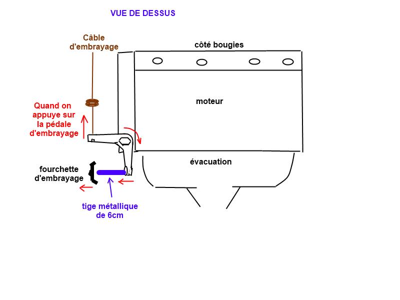

Re: Vitesses qui craquent... et axe de renvoi d'angle cassé.
Le schéma ci-joint devrait aider à voir l'axe qui avait cassé.
A part cela, il n'était pas particulièrement abîmé. Et les 2 coussinets en plastiques avaient été changés. J'avais aussi mis de la graisse.
Il est possible que, il y a un an, en revissant l'axe, j'avais trop contraint la rotation du renvoi d'angle?
J'ai fabriqué une tige métallique qui fait maintenant 6cm (au lieu de 5,5 sur la précédente). Ce qui me permet de mieux débrayer.
J'ai bien un système de rattrapage de jeu, mais je pense qu'il était au maximum du rattrapage, ce qui le rendait inefficace.
Toujours est-il qu'actuellement, quand de débraye, j'ai l'impression que la pédale se laisse facilement enfoncer. Et que les vitesses passent bien. Mais je n'ai pas testé la marche arrière à chaud. Je vous en reparlerai.

Superbe croquis !
Tu as bien remis la rondelle acier ? ( entre la dernière rondelle plastique et boite... )

Sur mon dessin, les rondelles bleues sont les 2 rondelles "acier".
Les "rondelles-bouchon" (couleur verte) sont en plastique. Elles permettent la friction entre l'axe fixe, et l'équerre de renvoi d'angle (mobile).
La rondelle supérieure (acier) était marquée par le boulon. Peut-etre que j'avais serré un peu fort il y a 1 an? du coup, je me demande si la sensation de difficulté pour appuyer sur la pédale d'embrayage ne venait pas d'un manque de jeu vertical, jeu qui permet à l'équerre de tourner facilement.
Pour l'instant, les vitesses passent toujours sans craquer (mais je n'ai pas encore fait de grande distance...).

Oups!
Voici le dessin corrigé.

..... SUPER, un schéma vaut mieux qu'un long discours
..... normalement sur ce type de montage c'est l'épaulement de l'axe qui doit faire le blocage, est-ce que les rondelles aciers avaient la bonne épaisseur
..... la cuvette de ton renvoi d'angle n'était donc pas usé, seule la tige cylindrique avait diminué de longueur

La tige métallique de 6cm était usée (elle ne faisait que 5,5cm). La cuvette du renvoi d'angle dans laquelle elle se loge était un peu usée, mais moins que celle de la casse (je n'ai récupéré que l'axe).
En taillant une nouvelle tige de 6cm+ , j'ai compensé les 2 usures.
Cette cuvette est un peu fêlée sur un côté, mais cela ne me semble pas un problème.
Avec de la graisse pour aider à ne pas user, je pense que cela tiendra jusqu'à la fin de vie de l'Espace...
J'ai hâte de faire un trajet important pour voir si les vitesses continuent à bien passer - entre autre la marche arrière...
Cela fait 1 ou 2 ans que j'avais des difficultés avec les vitesses - de temps en temps - J'avais attribué cela au rattrapage de jeu situé au niveau de la pédale. Mais celui-ci était au maximum. Je pense maintenant que le vrai problème est du côté du renvoi d'angle :
1/ l'axe-boulon du renvoi d'angle qui peut être légèrement tordu ou trop/ou pas assez serré ou sans graisse,
2/ les rondelles-coussinnets en plastique qui sont usés,
3/ la tige métallique de 6cm et la cuvette du renvoi d'angle usés ou mal graissés,
Ensuite vient le rattrapage de jeu au niveau de la pédale. Mais ce rattrapage ne peut que rattraper un léger jeu, pas plus.

+1APi a écrit : ................................
.... mais pour ma part, je n'ai le problème que pour la marche arrière avec moteur/boîte chaud après avoir bien roulé, d'ou ma question précédente sur ce fil pour connaître ce que tu vas constater

.... comme je le disais plus haut, normalement sur ce type de montage c'est l'épaulement de l'axe qui assure le blocage, donc ne pas forcer au serrage car risque de rupture de l'axe puisque le blocage se fait instantanément métal contre métal,APi a écrit :Sur mon dessin, les rondelles bleues sont les 2 rondelles "acier".
.... mais il doit y avoir suffisamment d'écart entre cet épaulement et la tête de l'axe pour y loger l'empilement rondelle acier, rondelle bouchon, renvoi d'angle, rondelle bouchon, rondelle acier
.... si ce n'est pas le cas, c'est que les rondelles ne correspondent pas à ce montage et/ou que ce n'est pas le bon axe

Après une heure de route, les vitesses passent toujours aussi bien. Et la marche arrière passe sans craquer (donc, même à chaud).
Donc, ça semble toujours bien marcher.
Merci à vos réponses, ainsi qu'aux réponses sur d'autres posts qui m'ont aidé à me lancer dans cette réparation.
