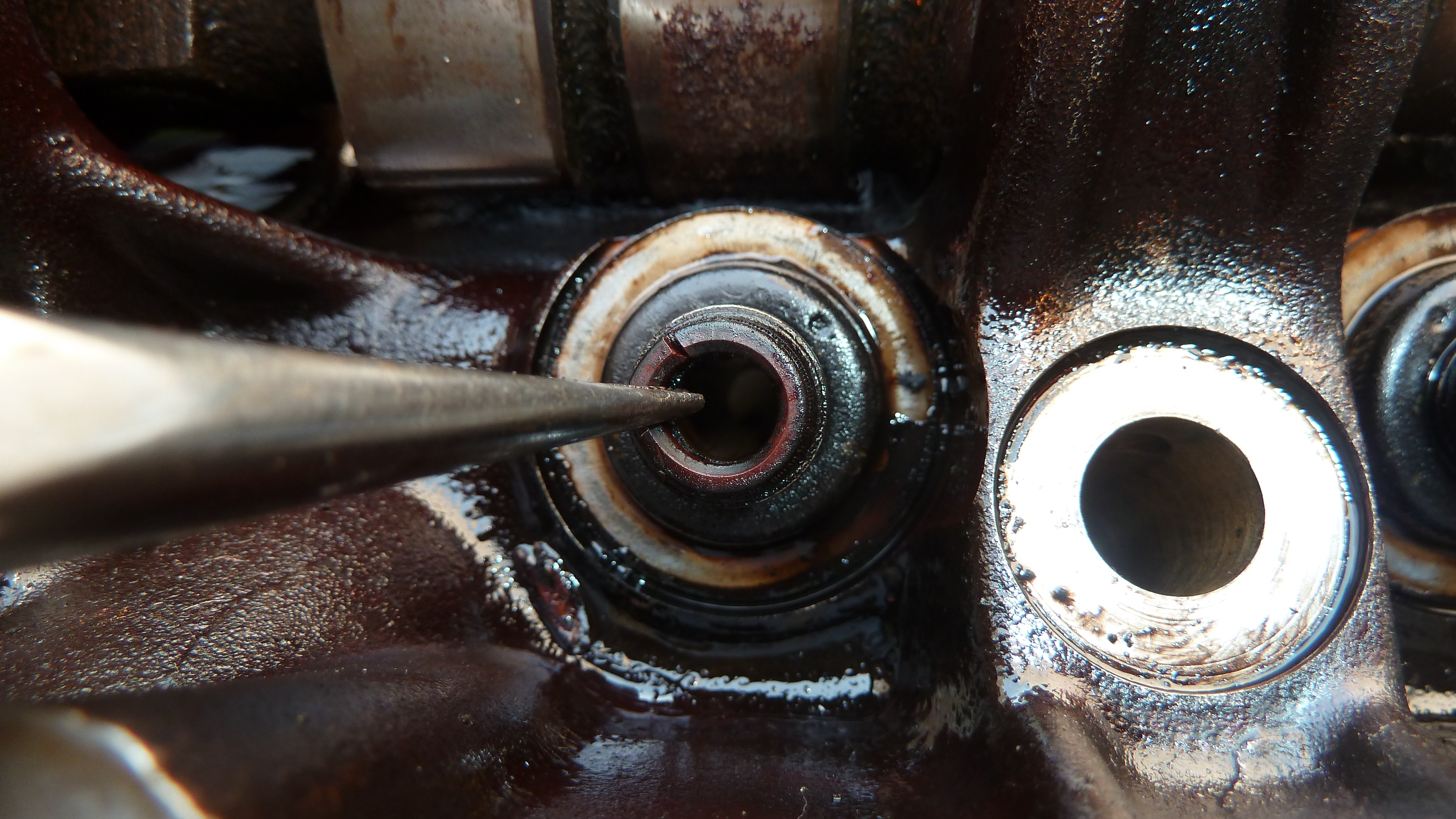

et aujourd’hui je butte tout connement sur le démontage des joints de queue de soupapes :!:
j'ai regarder plusieurs tuto sur youtube, mais rien de bien clair, si quelqu'un sais comment elle se démonte, sa m’aiderais grandement :mrgreen:

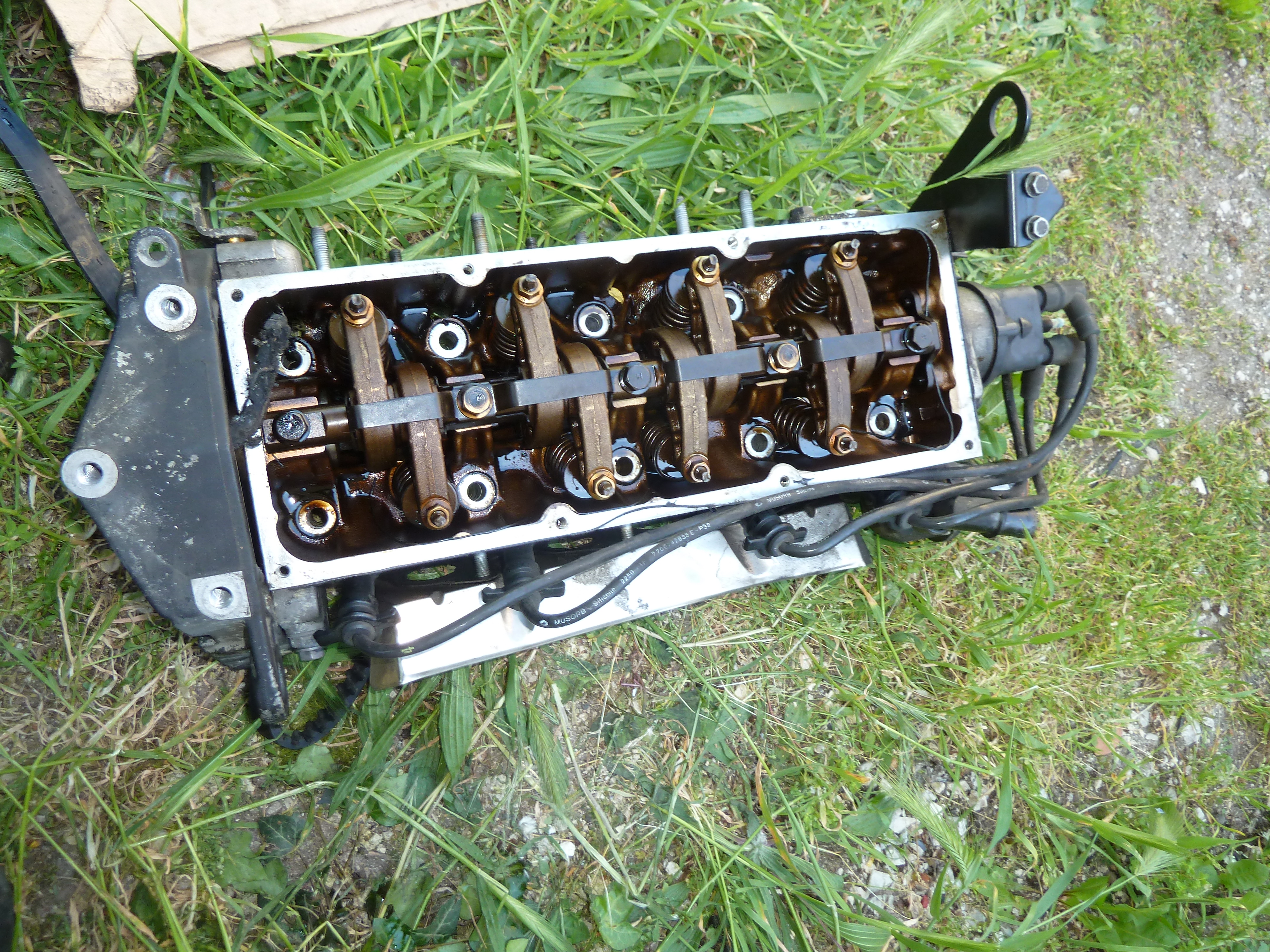

Quelques photos pour illustrer ....
sont moteur : (pas encore démonter!)

Voici les queues de soupapes :
ont vois que certaines sont abimées :
j'ai essayer de les démonter, mais ne voulant pas tout casser, je n'est pas forcer :(
si vous savez comment elles se démonte, ça m'aiderai grandement :mrgreen:

Salut Grizz ( çà fait Travolta :mrgreen: )
Pour virer les joints de queue de soupape... il existe bien un outil spécifique
Sinon... Mc Gyver => pince a dénuder ou tenaille ( tu lui fait une encoche sur chaque mâchoire ) :wink:
Testé & approuvé par la maison :lol:

Salut pontiac, moi j’aurais plutôt dit Grease , mais bien vu le jeu de mot :mrgreen:
Quand j'ai lu la méthode, je suis allez voir, j'ai fait comme tu le dit à la Mc Gyver :mrgreen: en fin de compte c'est tout con, emboité en force!
il y a cet outil, http://www.monoutillage.com/129-outilla ... upape.html moi cher que facom mais pour une utilisation plus que aléatoire, ça devrais suffire :wink:
Merci pour ton astuce :wink:

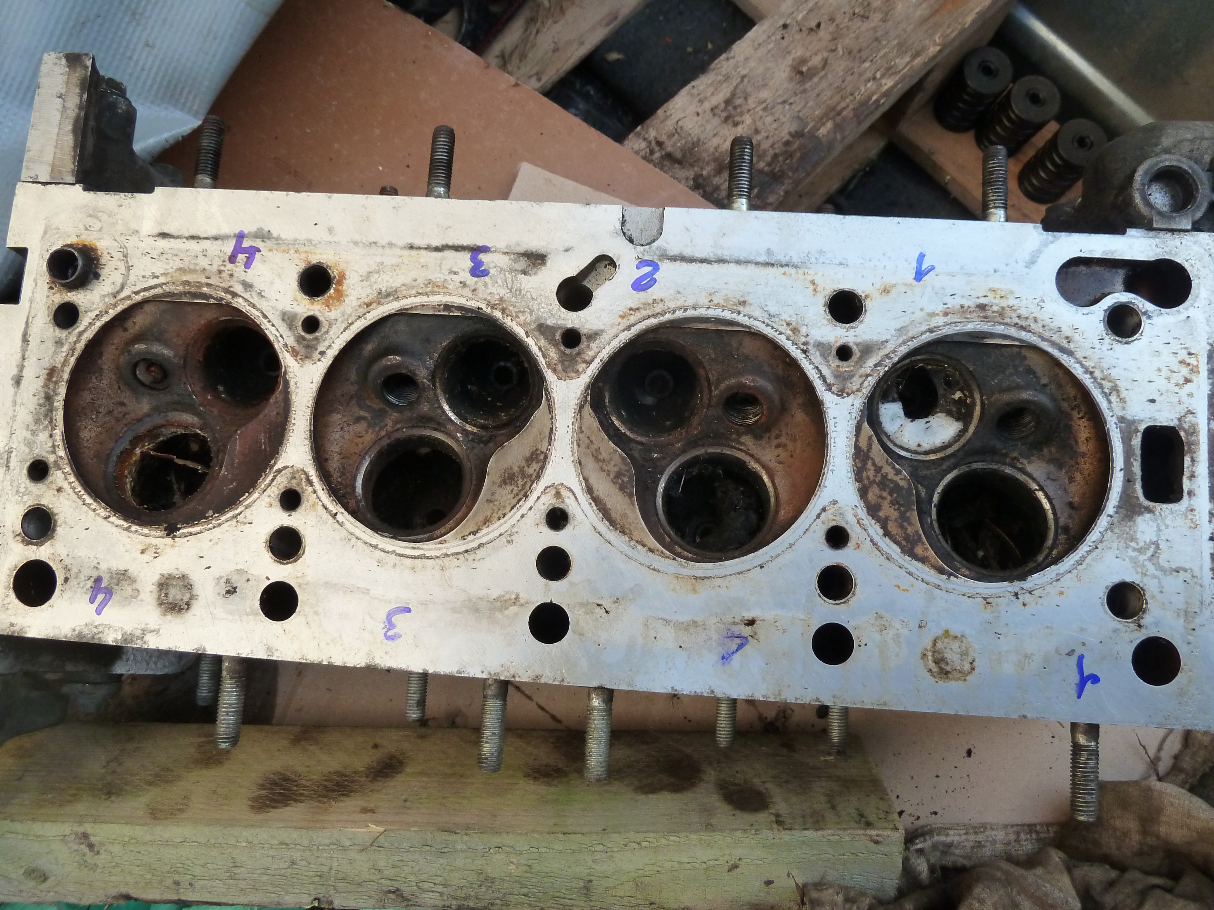

Bon aujourd'hui, j'ai avancer un chouia, nettoyage de la culasse! (pas encore fini mais presque) :mrgreen:
Avant :
Maintenant :
c'est tout pour aujourd'hui.

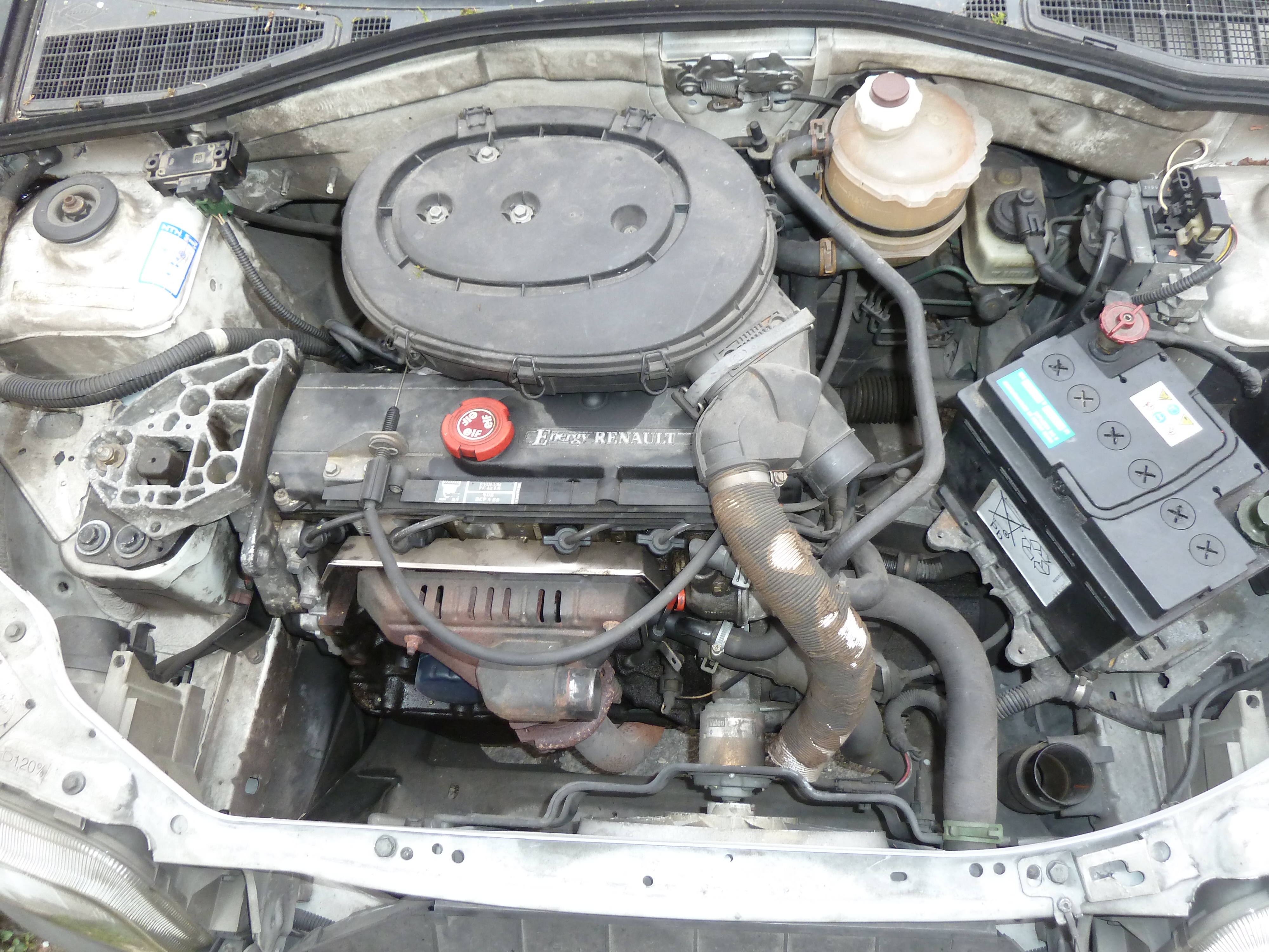

Voila ce matin la Clio à étais rentrer dans ma cour, et à 14h30 je mis suis mis au boulot (un peu a l'ombre c'est mieux!) :mrgreen:
il ma fallu environ 3h pour démonter complètement la culasse! mais le mieux et que je poste les photos avec quelques commentaires :wink:
Voila la Clio de la copine à mon pot ch'ti, ont vois à coté sa R21 (épave) châssis hs, mais que je vais récupérer son moteur!
Voila le début, il y en a des choses à démonter!!!
Filtre à air, viré!
cache culbuteur viré!
Vidange du LDR!
Démontage du collecteur d'admission!
Démontage du silent bloc supérieur!
Silent bloc viré, le moteur reste à sa place, j'y est mis au préalable, un cric sous le moteur avec une grosse cale en bois!

Sur ces 2 photos, ont vois les 2 soupapes incriminer, et sont belle est bien tordu!
