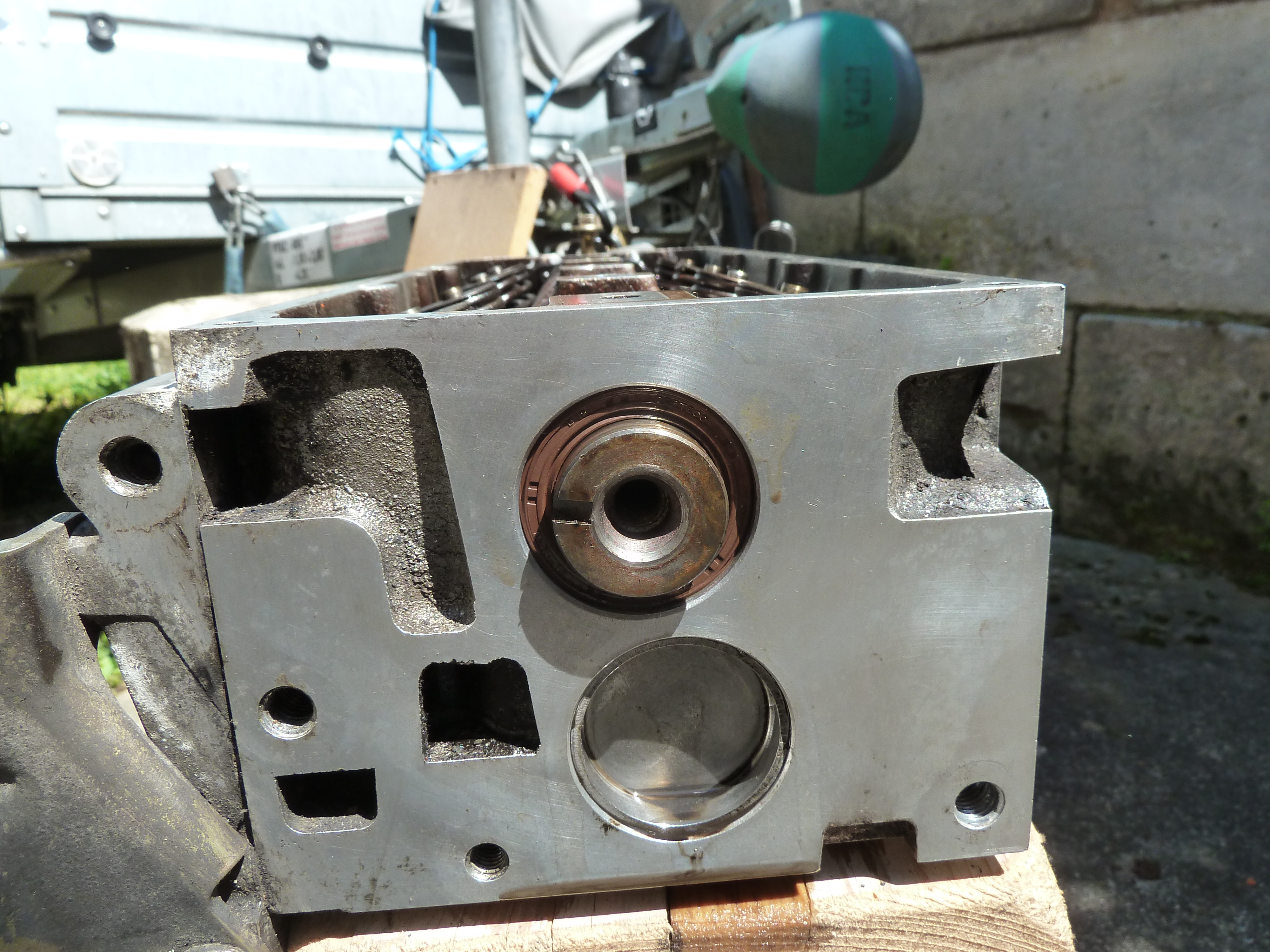

Bon tout à l'heure j'ai avancer un petit peu!
finir le rodage des soupapes avec une visseuse à batterie, ça se fait nickel! mais ça ma permis aussi de détecter une soupape de défectueuse, pas visible à l’œil mais avec avec la rotation de la visseuse,(petite vitesse bien sur) elle était très mais très légèrement tordu, donc remplacer!!! :mrgreen:
Puis mise en place de 4 des 8 joins de queues de soupapes et remontage des ressorts!
3 des 4 soupapes déjà remonter!
Petit guide pour le montage des joins (ça évite de les abimé!)
Puis une douille de 11, elle est parfaite pour la remise en place sans abimé le joins!
en tapotant dessus avec un maillet, ça vas tout seul!
La voila à sa place!
Remontage du ressort!
On utilise l'outil de compression pour y remetre les 2 demis lune qui vérouille le ressort!
Et voila pour les 4 premiers! :wink:
Normalement demain si la météo est avec moi, la culasse sera prête à être remonté ....

Bon voila la suite pour aujourd'hui!
J'ai fini les joins de queue de soupapes et remonter les ressorts, puis la rampe des linguets, je les est desserrer complétement pour la repose sur le moteur, j'ai pris soin de mettre l'arbre à came et le vilebrequin en position de repère (pour la pose de la courroie de distri) me reste a trouver sur le net le couple de serrage de la culasse, puis le réglages des soupapes! (je n'est pas de RTA pour les clio!)
la je me suis servi de mon support moto en bois (fait maison) pour travailler sur la culasse, c'est plus simple que dans la remorque! :lol:
les 8 soupapes en place!
Extraction de la poulie d'arbre à came.
le vieux joins.
il est sorti comme du beurre :wink:
Comparaison des joins, le vieux est bien usé!
remise en place du joins tout neuf (j'ai pris soin de le lubrifier avant la mise en place!)
Puis la poulie après un petit nettoyage!
Suite..............
