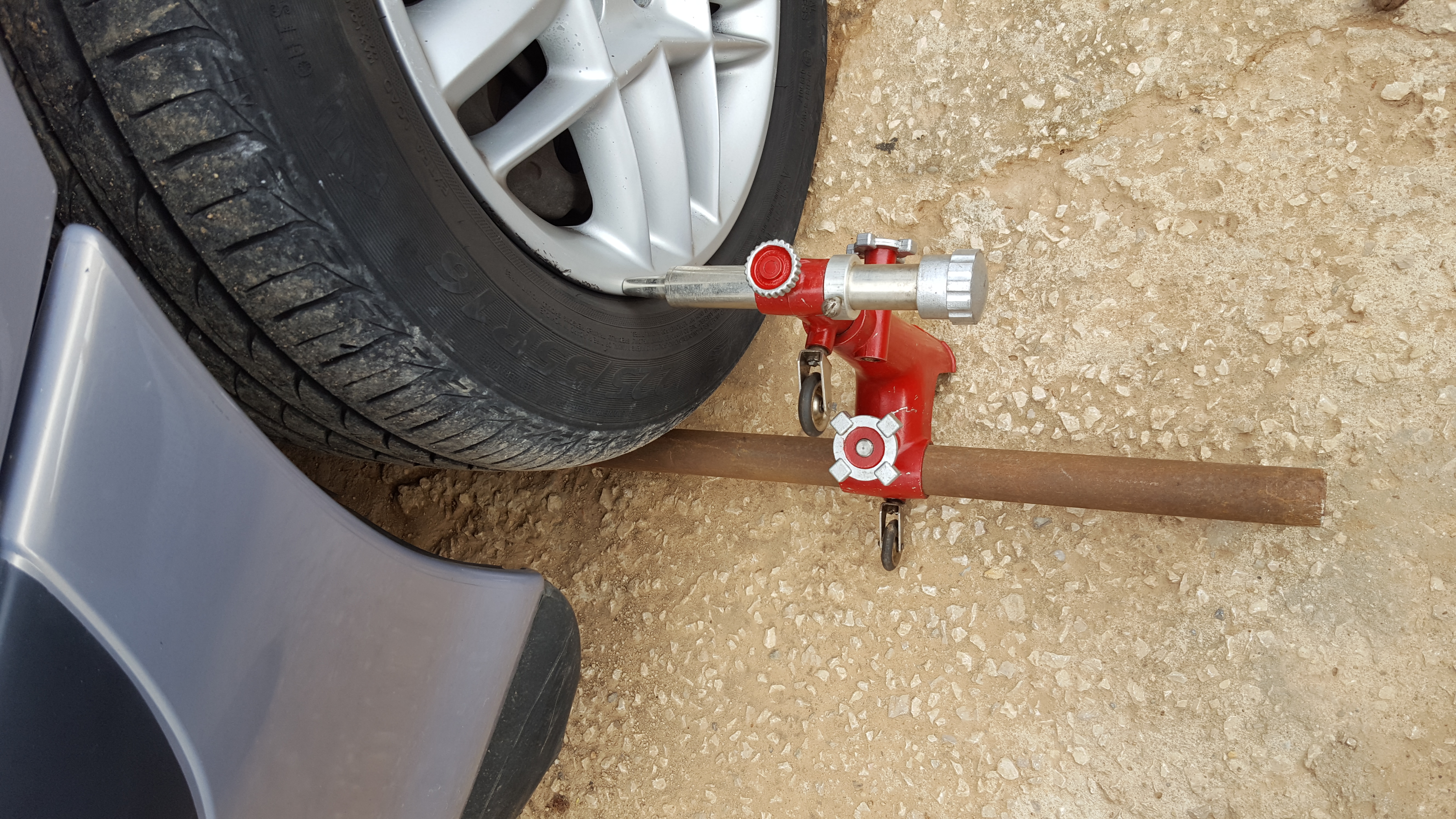

C'est elle :
Enfin, on voit pas la rotule directement, on voit le col de cygne qui la supporte, et la biellette de direction gauche. La vis de 13 au premier plan sert à empêcher la biellette de tourner. On desserre cette vis pour régler le parallélisme.
