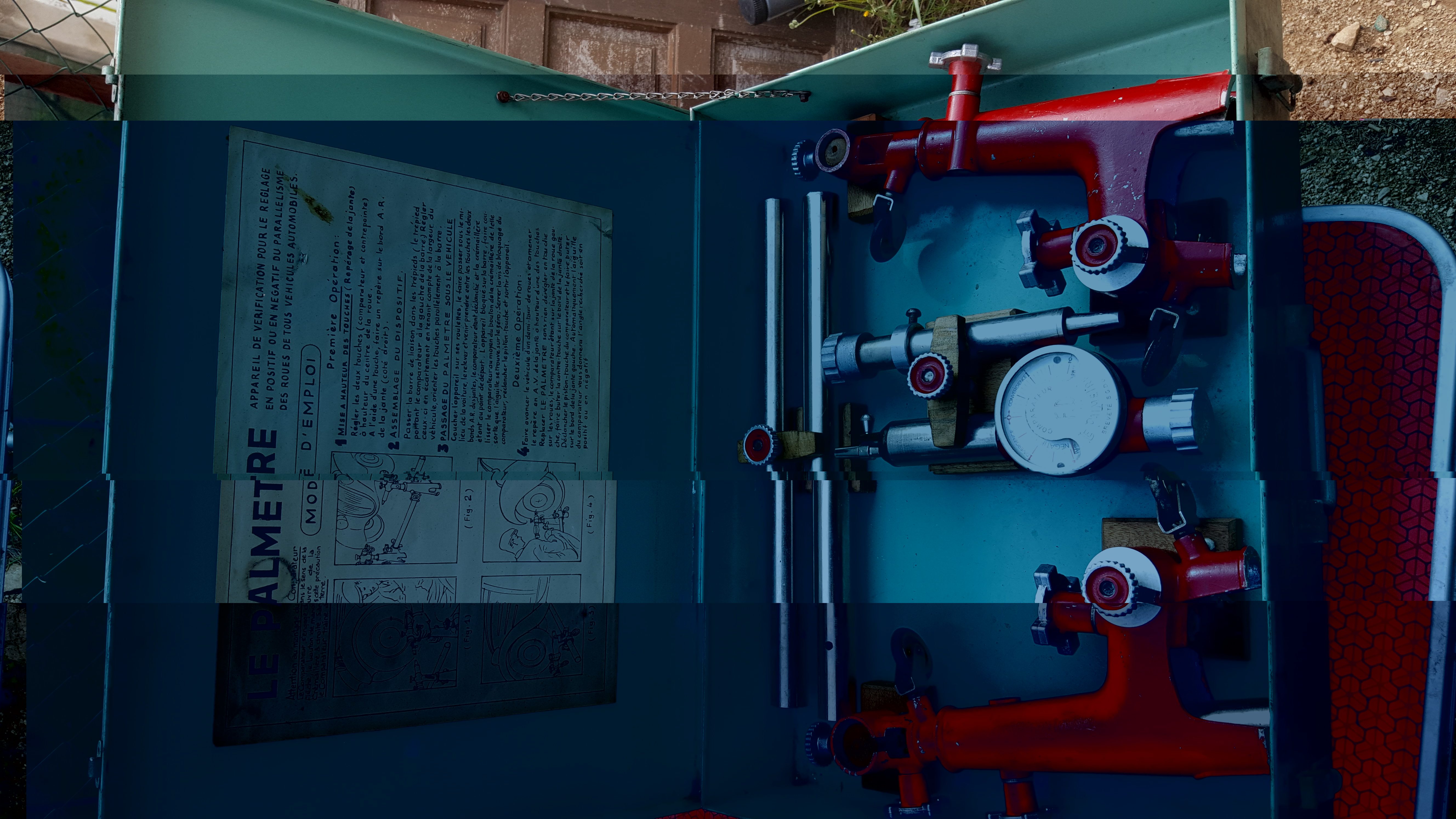

Merci pour ces explications claires.
J'étais en train de me fabriquer une sorte de U70
Sur mon ancien TD:
Il me manquais la longueur des "bras", un vrai para a été fait ensuite.
et puis j'ai trouvé ça sur LBC
Sur le V6 pour essai:
Bientôt changement des 4 rotules de direction sur la Twingo je vais pouvoir tester...
