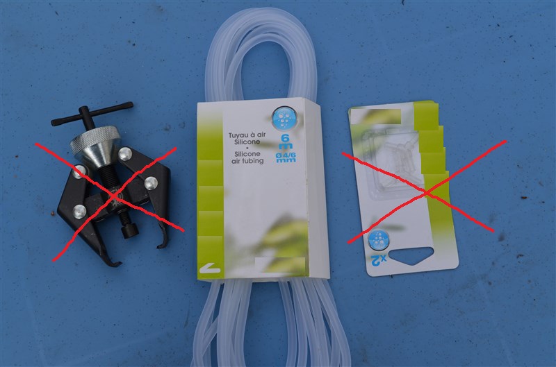

 .J'ai d'abord approvisionné les choses suivantes :
J'ai pris un tuyau pour Air, je ne sais pas quelle sera la tenue dans le temps, mais à moins de 10 neuros les 6 m, ça vaut le coup d'essayer car le remplacement n'est pas compliqué
 Après opération, il se trouve que nous n'avons pas besoin de sortir l'essuie-glace (extracteur), ni d'ajouter un T qui est déjà sur le véhicule. Par contre il faut absolument avoir un outil BTR 8 (6 pans) avec un long manche pour pouvoir démonter le rétroviseur.

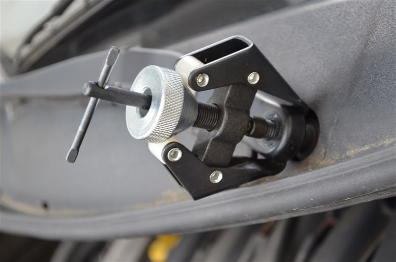

J'avais également enlevé l'essuie-glace passager avec un extracteur :
Mais ce n'est pas utile. Si vous voulez absolument enlever les essuie-glaces, je vous invite à consulter attentivement ce post jusqu'au bout pour vous sensibiliser sur la mauvaise manière de retirer un essuie-glace : Comment casser son pare-brise ...

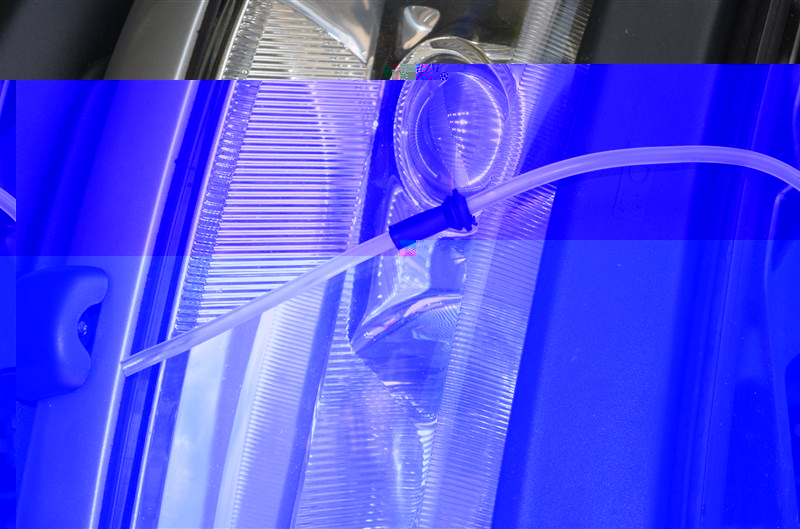

Les tuyaux sont ensuite accessibles de la façon suivante :
Ils sont glissés tout le long dans des petits supports sous le cache afin d'éviter de trop bouger (entre 2 picots plastiques).
Le système à rénover comprend 3 tuyaux et un T que l'on aperçoit dans la photo précédente.

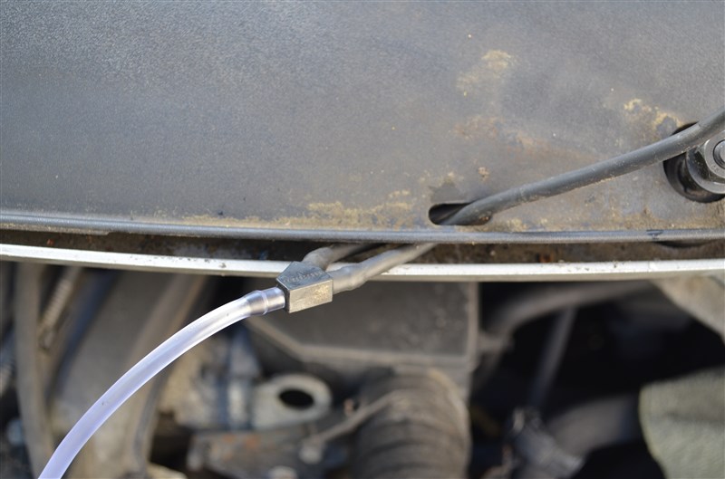

Afin de garder l'aspect initial, j'ai réutilisé des bouts de tuyau existant en bon état pour la partie entre les essuie-glaces et le T. Le nouveau tuyau va du T au compartiment moteur dont l'embout se trouve à une dizaine de centimètre de l'entrée du tuyau.
Le joint permettant de passer le tuyau du dessous du cache vers le compartiment moteur s'enlève assez facilement en le poussant vers l'extérieur : il est alors plus facile de faire passer le tuyau dedans (j'ai utilisé un lubrifiant au silicone pour facilité la manip).
