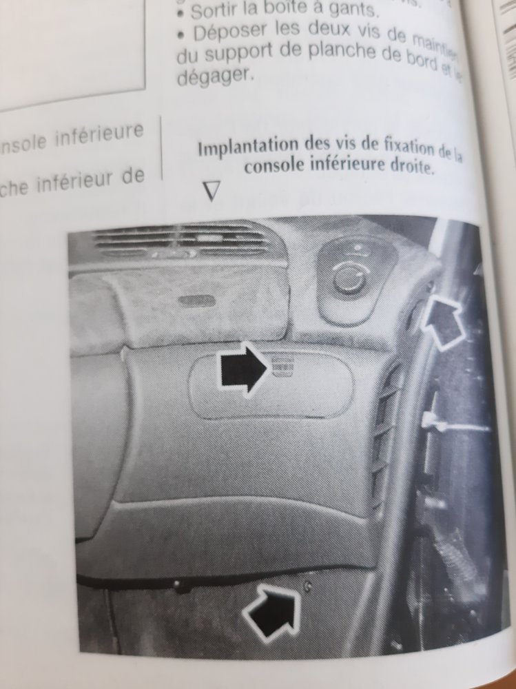

Je pratique un déterrage en règle de ce topic pour remercier jossmho - j'ai trouvé la pièce au même endroit que lui!
C'est assez logique car il y a un espace prévu dans la tôle pour passer et loger cette petite plaque (pourquoi comporte-elle deux trous d'ailleurs ?) , elle tombe donc préférentiellement par là.
J'imagine que c'est par là que se faisait le montage en usine.
Pour ceux comme moi qui n'ont pas forcément l'habitude de démonter la planche de bord, je joins une photo qui décrit l'implantation des vis. L'une d'entre elles est cachée derrière le petit cache en forme de rectangle aux coins arrondis.
Attention, sur mon Espace j'ai du démonter le seuil de porte en plastique pour avoir accès à la vis du bas. Attention aussi, en tirant ce morceau de planche bord à la conduite de climatisation qui arrive sur les ouïes tout à droite
Voilà, encore un souci réglé grâce au forum :D
Implantation vis planche de bord inf. dr., source RTA
