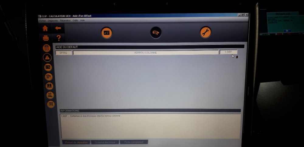

Re: Démontage verrou de colonne de direction ?
Mauvaise nouvelle pour mon espace : après changement de la batterie toujours rien, le système de verrouillage claque trois fois puis message "colonne de direction bloquée tournez le volant"
Je sens que c'est mort pour ma colonne mais je vous pose les questions suivantes avant de me faire emplâtrer par rono :
1- j'ai vu sur d'autres posts à ce sujet que certains n'avaient même plus le clac. Mes 3 clacs à l'insertion de la carte sont ils un aussi mauvais signe ?
2- L'espace est au fond de mon garage (qui contient 2 voitures garées en long) donc pour le faire sortir , y aurait il une manip pour débloquer cette cochonnerie de direction ? Je pense qu'un dépanneur habile devrait y arriver mais au cas où !!!
en tout cas c'est sur j'ai plus confiance à cette voiture et elle va partir à la vente une fois réparée.
Je ferais une annonce exclusivement sur le forum dès que l'E4 refonctionnera .
Pour ceux à qui cela arriverait (arrivera) un jour verdict de la réparation du verrou
donc malheureusement pour moi : réparation et heureusement pour moi vente après avoir trouvé un nouveau camion (pas renault)
Ph
FORFAIT DIAGNOSTIC RECHERCHE DIAGE 1.00 49,17
ELECTRIQUE - Montant_TTC=59.00EUR
SUITE ANOMALIE BLOCAGE DIRECTION ET PAM 1.00
PAS DE DEMARRAGE
ANTIVOL ELECTI DD 7701209428 MO = 1.00 Tarif HT = 553,01
OS VERROUIL CALCULATEUR D'AIRBAG 0343 MO = 0.50 Tarif HT = 80,34
OG DEP-REP VERROU COLONNE DE DIR 3542 MO = 1.60 Tarif HT = 61,28
.................................829.48 €TTC
Total pièces : 553.01
Total main d'oeuvre : 138.22
Total forfait : 49.17
Soit 888 euros TTC

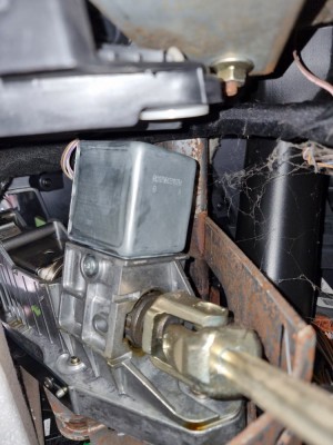

Bonjour à toutes et à tous,
Je déterre ce vieux topic mais c'est à mon tour d'être dans la galère.
J'en profite pour mettre la photo de la pièce (certaines photos ne sont plus accessibles ou datent d'une époque où les appareils photos étaient moins bons). Pour la vis c'est du torx de 30. Cela a déjà été dit mais autant centralisé les infos. C'est un pas inversé donc dévissage dans le sens horaire.
Précédemment un contributeur indiquait que l'on peut retirer un cache plastique pour rentrer la butée en faisant tourner manuellement le mécanisme => ko pour moi. Le couvercle est en métal et est serti avec la pièce. Heureusement elle était en position débloquée (sinon je serais pas en train de vous écrire mais de pleurer
Bon par contre j'en profite pour quelques questions :
- Il était précisé en page 1 qu'il fallait que la pièce de rechange soit vierge => c'est pour l'uch ou pour le verrou ?
- Si c'est pour le verrou, j'en trouve plein mais il n'est jamais précisé qu'ils sont vierges. Un seul site dit que la pièce se recode toute seule une fois branchée. Cela suffit-il ou doit-il y avoir la mention vierge ?
- Sur certains sites il est précisé que la pièce est pour une conduite à droite mais la pièce a le même code OEM que la mienne => y a-t-il un risque qu'un même code OEM ne soit pas suffisant pour s'assurer de la compatibilité ?
Réf OEM de ma pièce défectueuse : 8200604934 (verrou d'une espace 4 2.0T de 2003 - J0K) .... conduite à gauche (france) si nécessaire de précsier du coup
=> si quelqu'un a sous la main une annonce de pièce d'occasion intéressante et sûre, je suis preneur
Bonne route à vous

il faut un verrou "vierge" parce qu'il y a une analyse de code par l'UCH:
-si c'est pas le bon code, pas de déverrouillage ni démarrage...
- si il n'y a pas de code, l'UCH lui en donne un.

il faut un verrou vierge cad soit neuf, soit reconditionné et virginisé.
le n° 82...... doit etre le meme que l'original.
donc pas de piece d'occasion meme garantie : ca ne demarrera pas.
dernier possibilité : poser un emulateur de verrou de colonne. mais normalement ca ne passe pas au ct

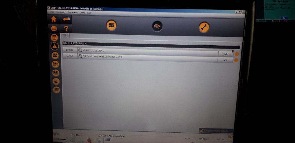

Bon c'est à mon tour d'avoir le problème de verrou. J'ai eu énormément de chance, cela est arrivé dans mon garage après une matinée d'AR !fkp 94 a écrit : 08 févr. 2022, 08:27 il faut un verrou vierge cad soit neuf, soit reconditionné et virginisé.
J'ai bataillé pour brancher la clip car sans verrou opérationnel pas d'alim pour l'interface de la clip. Après plusieurs essais, le verrou s'est remis a fonctionner (mais je crains pour une fin de vie) et voici le résultat : 2 défauts remontés par l'UCH * le verrou def 02 : là cela me semble clair que le verrou a merdé à un moment
* un autre def058 : connait pas trop celui-là, cela vous dit-il qq chose ? La suite, cela devrait être soit l'achat d'un verrou neuf soit une occase remise vierge.
A vous lire .

le verrou neuf a deux inconvenients : disponibilité très aléatoire, certaines references n'etant plus vendues tout simplement et d'autre part si dispo ca vaut une petite fortune (dans les 800€). Comme il est codé avec l'uch et autre joyeuseté, evidemment hors de question d'en poser un d'occase.
mon conseil : tant qu'il fonctionne, dépose la vis de maintient (attention pas inversé, il faut visser pour le devisser). comme ca si il merde fermé il sera démontable facilement. sinon c'est dépose de la colonne (long et penible).
il existe une ruse possible : remplacer le verrou par un émulateur de verrou. la voiture n'a plus d'antivol mécanique mais est ce bien grave ?

Bonsoir fpk,fkp 94 a écrit : 18 oct. 2022, 20:35 le verrou neuf a deux inconvenients : disponibilité très aléatoire, certaines references n'etant plus vendues tout simplement et d'autre part si dispo ca vaut une petite fortune (dans les 800€). Comme il est codé avec l'uch et autre joyeuseté, evidemment hors de question d'en poser un d'occase.
c clair 800€ c trop. J'en ai trouvé un virginé d'occase à 100 £, faut que je vérifie le code, car c encore jouable.
mais quel est le problème du verrou ? méca ou électronique ?
je vais aussi regarder l'histoire de la vis.
