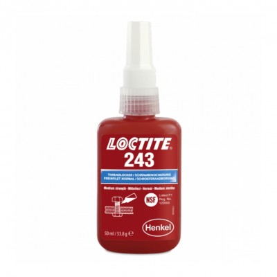

je sais pas si c'est des écrous anti desserrage que tu a mi sinon mettre du frein filet
