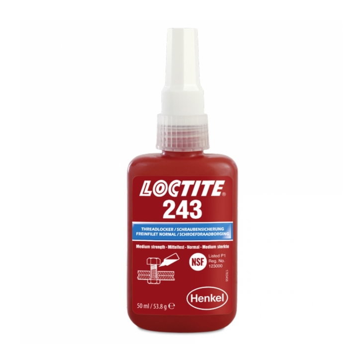

Re: bruit
Ça été mal resserre quand j ai change mon cardan !!! Merci à tous .
Re: bruit
- botcarn
- Messages : 251
- Inscription : 10 févr. 2011, 22:08
Re: bruit
o.k. bien reçu merci .
