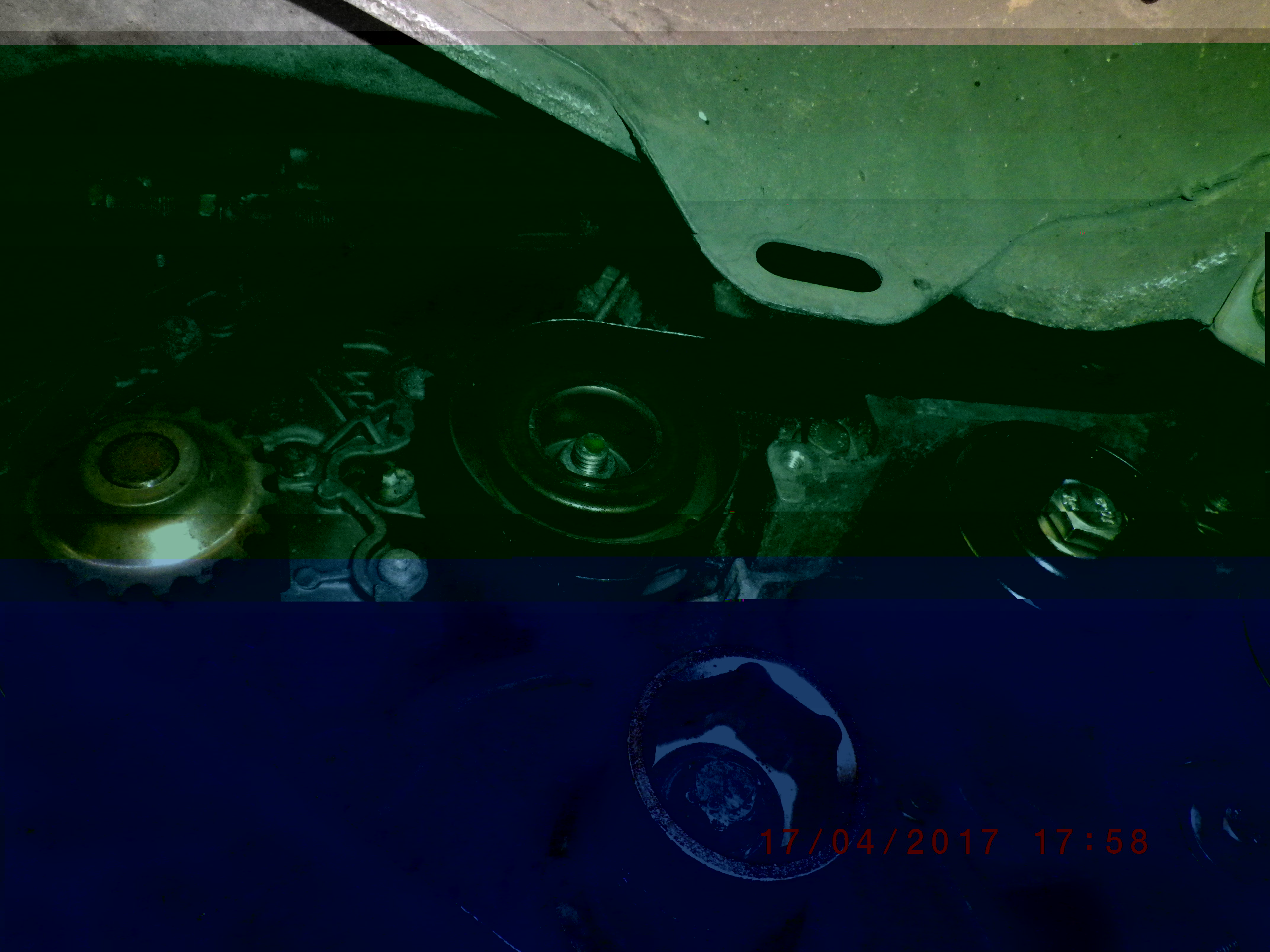

Et oui, voilà c'est démonté :
Voilà la panne confirmée : c'est une fuite à la pompe à eau qui a provoqué la surpression dans le circuit d'eau et ensuite l'éclatement de la durite d'eau et la surchauffe.

Sahro, Sympa et astucieux ton montage, on en apprend tous les jours !!!
Pourrais-tu nous en dire plus ?
Quel modèle de douille as-tu utilisé pour faire tourner la distribution ?
Comment peut-on être sûr que cela accroche ?
Quel outil utilises-tu pour faire tourner la douille ?
J'ai peur que cela abîme la vis ...
Cette vis n'est pas faite pour être vissée, dévissée, revissée.
Pour moi, on doit faire tourner en utilisant une douille de 40 mm:

En fait c'est une douille de coffret cliquet camion que j'ai
acheté (55 euros) pour démonter mes cardans
Par contre elle est sur la poulie de vilbrequin en bas
c'est par la que tu dois faire tourner la distribution.

Je fait tourner avec la même douille que pour la poulie damper
mais sa permet de voir le point de calage en approche pour insérer la pige du vilbrequin.

Oui, mais dans ce cas, je vais serrer la poulie de villebrequin et je ne pense pas que la vis supporte vissage/dévissages. J'ai lu sur le forum que cette vis pouvais parfois casser. La seule poulie qui semble adaptée, c'est celle disposant d'un culot de 40 mm, en photo plus haut.

Bonjour Kellogs
Pas entendu parler de la casse de cette vis(celle du galet excentrique de tension accessoire oui).
Par contre quand on règle la tension de la distri on fait tourner par le vilo ce qui réparti cette tension
dans l'ordre depuis AAC, pompe injection poulie vilo.
C"est pour ça qu'il faut tourner toujours dans le sens des aiguilles d'une montre.
Ensuite on pose la pige vilo,on vérifie le callage poulie AAC et pompe injection
réglage galet tendeur,dépose pige,deux tours vilbrequin(si mes souvenirs sont bons) et on refait la procédure.

* La courroie d'accessoires se tend à l'aide d'une vis.
Je pensais qu'il y avait un tendeur automatique sur G8T, c'est normal ?
On voit la vis-tendeur sur cette photo : Je note le nombre de tous de vis sur le tendeur et je remonte à l'identique à la fin ?
merci !
merci !

Concernant le galet tendeur, j'ai pigé la procédure de démontage et de remontage.
Mais c'est le moteur qui me questionne :
J'irai chez Renault demander la référence exacte du moteur d'origine.
Si vous avez les infos concernant la compatibilité bas moteur / haut moteur, ce serai chic de me donner vos infos.
En attendant, inutile de traîner, je démonte le moteur.
S'il y a incompatibilité, je garderai les pièces détachées pour mon III dt.
